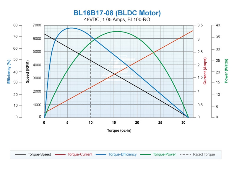

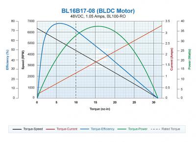

Цитата: LEE4ER от 12 Нояб. 2019 в 23:09ээээ... что?  Точно момент не постоянен практически во всем диапазоне возможных оборотов (кривая может меняться от оборотов, но в целом не значительно и отражает КПД при разных режимах) и вообще не является такой же постоянной характеристикой мотора, как и kV?
вместо текста - ссылка    ...Доказывать ничего не буду. Падает, значит падает
[user]LEE4ER[/user], падает. И на присланных тобой картинках как раз это хорошо видно  :-) Это максимальный момент - постоянная характеристика мотора. А когда мотор вращается, уже меньше.
Кстати, вот одна из твоих картинок. Тут это изображено черной линией, так и называется "момент-скорость" (torque-speed). Недавно это всем форумом уже выясняли, и истину выяснили. По крайней мере, кто хотел. Если кратко - то когда двигатель вращается, он генерирует встречную ЭДС, которая вычитается из приложенной. Она пропорциональна скорости. На скорости ХХ она равна приложенной, поэтому двигатель больше не разгоняется.
