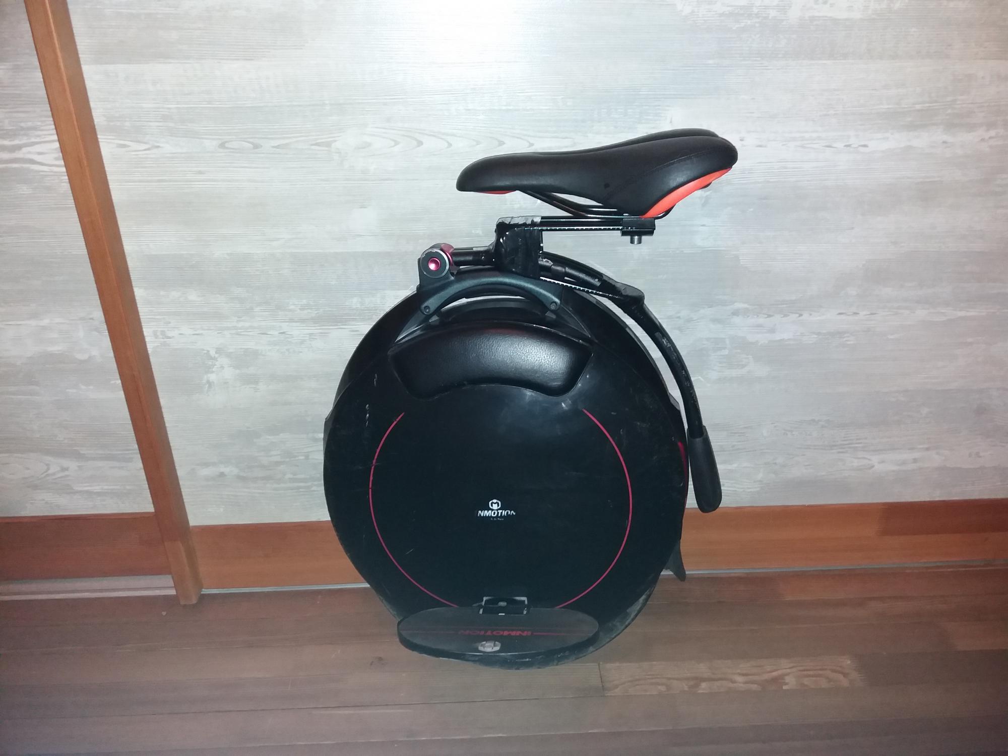

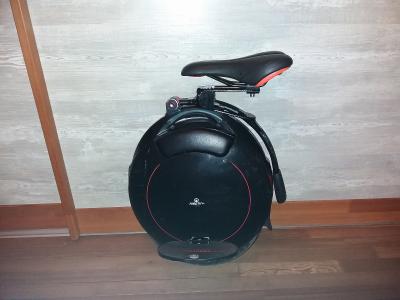

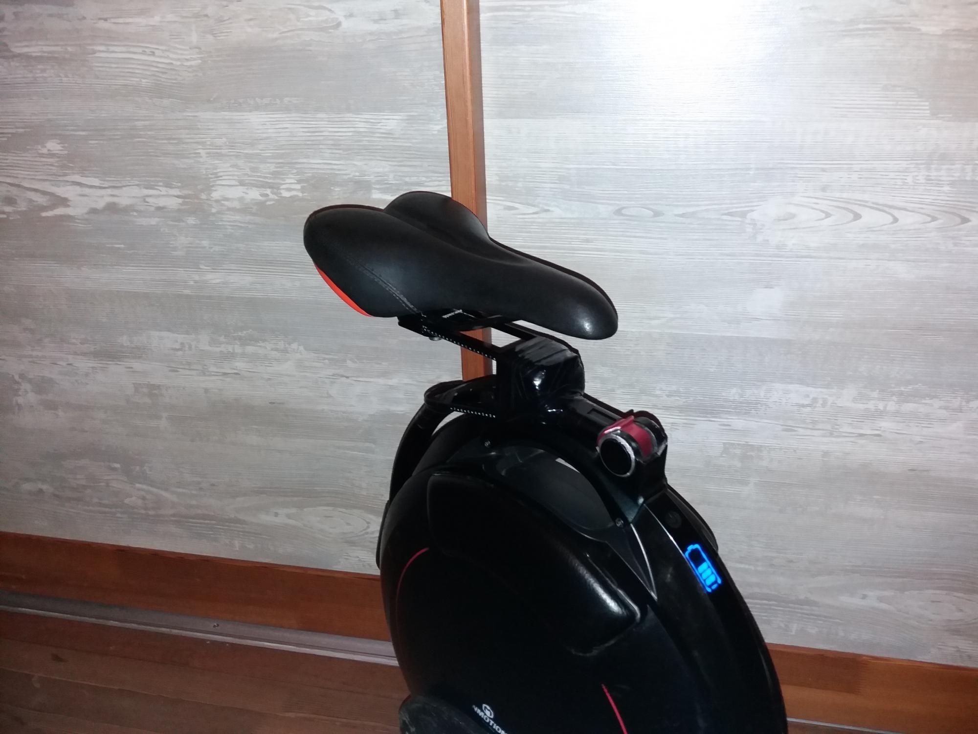

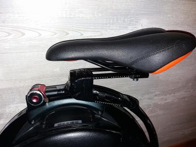

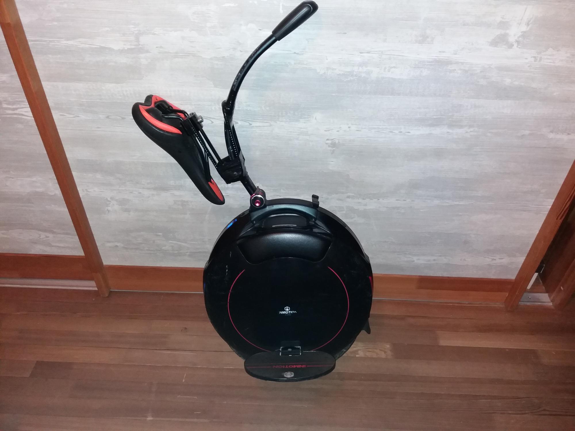

Пришла посылка из Китая с амортизатором под велоседло. Приколхозил его к ручке и на удивление всё оч даже неплохо получилось. Покатался недельку и один только косячок обнаружился- на парковочном режиме колесо стало кувыркучее из-за сместившегося центра тяжести, а в остальном я прям даже доволен результатом- сидя ноги разгружаются неплохо, сидеть довольно удобно и стоя катать ничего не мешает... Погодку бы ещё...Ссылка на железяку, кому понадобится: https://ru.aliexpress.com/item/32988209469.html?spm=a2g0s.9042311.0.0.2eb533ed2ZDCDY

А можно фотку (или видео) как вы сидя едете? Да и стоя тоже, плиз

Поддерживаю) Было бы полезно посмотреть. Это бы внесло ясночть в распределение баланса в сидячем положении в динамике, а также в удобство расположения ног. На V5 посадка будет как на детском велике. И где руки? Локтями на коленях? А ускоряться/тормозить наклоном в пояснице?

Подумал еще про предложенную конструкцию седла на V5 и решил, что ездить сидя будет очень проблематично. Ход мыслей такой. В любом случае результирующая точка приложения силы тяжести(управления) райдера должна находиться в районе середины педалей. Представим, что человек присел на корточки ЕДВА касаясь своей пятой точкой установленного седла. В этом случае движение остается стандартным, как обычно и бывает... Но стоит ездоку начать опираться пятой точкой на седло как приведенный центр масс начнет смещаться от центра педалей в сторону пяток и даже далее назад, что приведет к торможению и началу движения назвд. Думаю, что до этого и не дойдет. Компенсировать это возможно лишь увеличением давления на педали, т.е. наклоном корпуса  вперед и снятием опоры с седла. Таким образом, седло при таком расположении оказывается бессмысленным.

Я, пожалуй, с вами не соглашусь. Да, при сидении попа "отклячится" назад, но зато голова, бОльшая часть верхней части туловища и колени "поедут" вперёд и т.о. компенсируют выдвинувшуюся пятую точку. И центр масс останется на том же месте, что и при езде стоя.
В любом случае - человек писал, что он неделю откатал и был доволен. И ногам, вроде, было время расслабиться - так что управлять, наверное, было удобно.

Извиняйте, ребятки, не ожидал такой бурной реакции на пару фоток... Попробую ответить на все вопросы. Началось все с видео на ютубе от сидячих моноколесных ездоков, захотелось че-нить для такой езды заколхозить, сделал конструкцию с седлом из фанеры с креплением на педалях, покатал, нашел правильное положение седла, но жесткая седушка-это убийство для позвоночника. Кто катал сидя на слонах или чем-то подобном, меня поймут. Любой камешек под колесом спина воспринимает как булыжник. В результате пришел к тому, что седло надо амортизировать и не обязательно делать жесткую связь с педалями, всё равно сидеть как на стуле не получается, лишь 30-40% веса можно переместить на задницу,  остальное на ногах. Решил, что ручка выдержит и прикупил амортизатор под велоседло на Али, с велика снял седушку и на скотче с изолентой примотал эту пружинку к ручке. На удивление всё встало куда нужно и ручкой можно пользоваться.
Для полной ясности должен сказать, что это не замена катания в стойке, это просто дополнительный бонус при размеренной езде без резкого маневрирования. Недавно покатался в бору по небольшим корешкам- пружина проглатывает всё,  я даже не ожидал такого эффекта. Из недостатков: колесо маленькое, седло низкое и приседать приходится глубоко, на В 10 такая конструкция должна быть удобнее.
