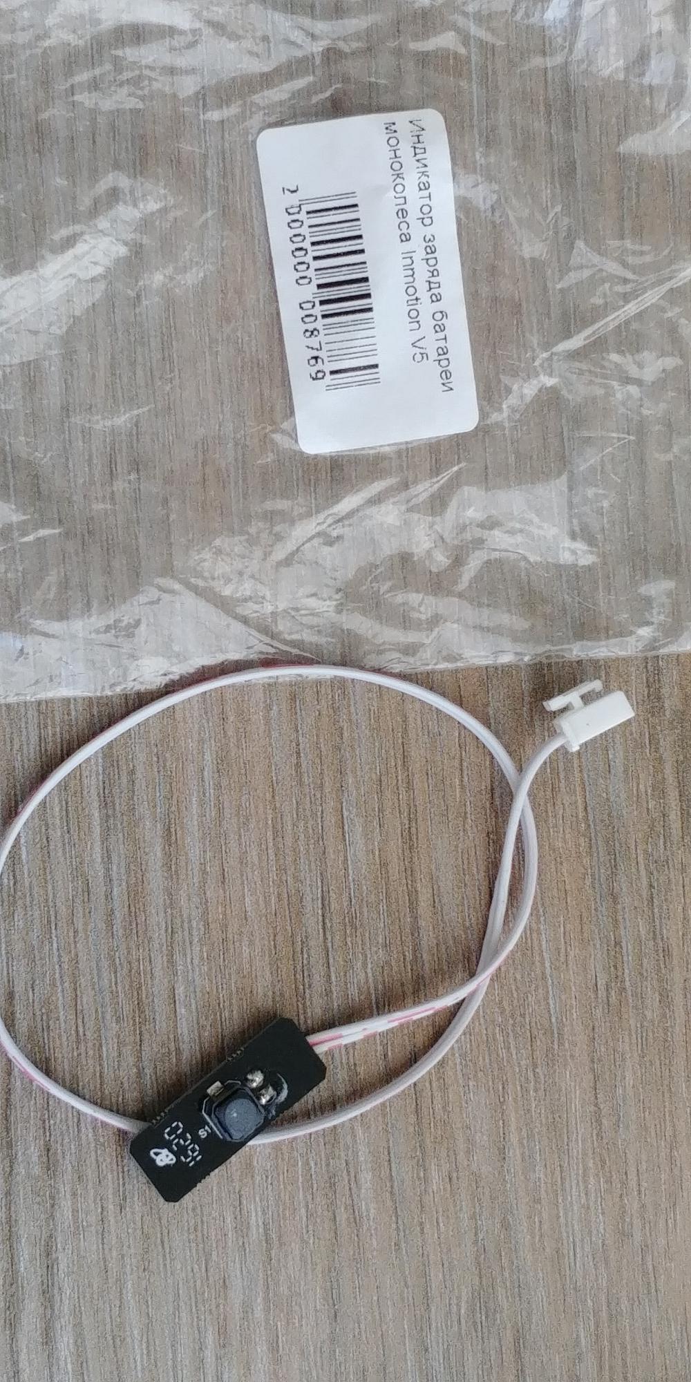

Alexander2
Цитата: strelok от 04 Июнь 2019 в 13:13
Всем привет!
подскажите, по двум вопросам по моноколесу v5f (пробег 640 км):
1. периодически "залипает" кнопка на ручке, чтобы можно было не выключая поднять колесо. Одно время было, что она не срабатывала (нажимаешь, приподнимаешь, а колесо начинает крутится), а сейчас таких проблем не наблюдаю, но появилось другая... При опускании колеса на землю колесо и отжатия кнопки колесо продолжает держать в режиме паузы. Приходится выключать/включать колесо, чтобы оно встало в в горизонт. положение. Проблема появляется эпизодически, не постоянно. Если обратиться в сервис (колесо еще 2 мес на гарантии), то как предъявить это? (как уже написал, проблема возникает не на постоянной основе.
Та же проблема. Не отловил причину. Связался с Экодрифтом, попросил решить без привоза колеса к ним. Попросили снять проблему на видео. По результату прислали Это (на фото). Гарантия не аннулируется. Поменяю - отпишусь.
