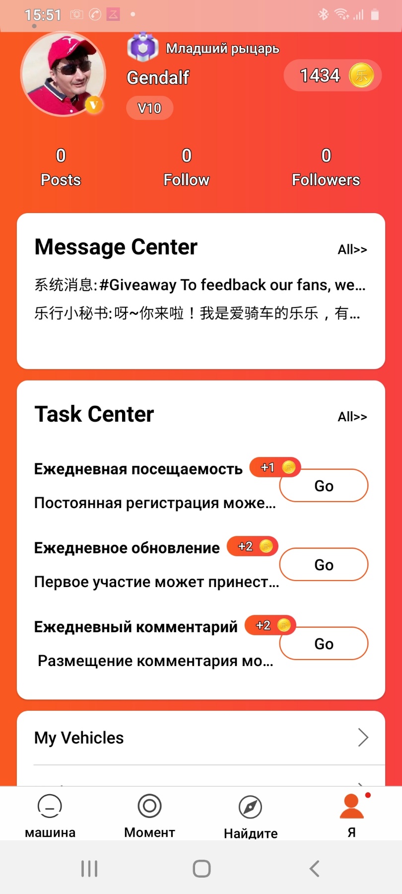

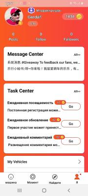

Сегодня в приложении было меньше глюков. Текст перестал налезать друг на друга, оказалось, что стандартная схема покупается за 0 монет.

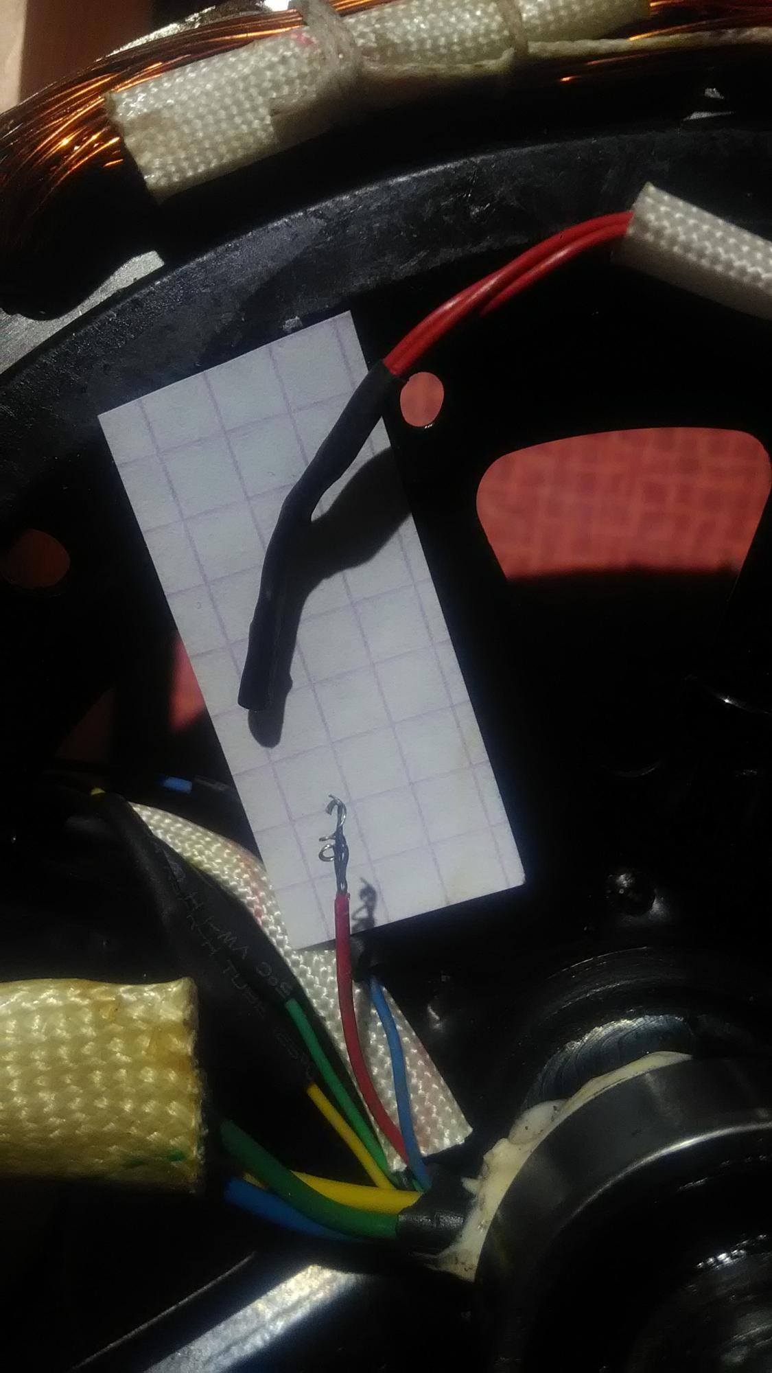

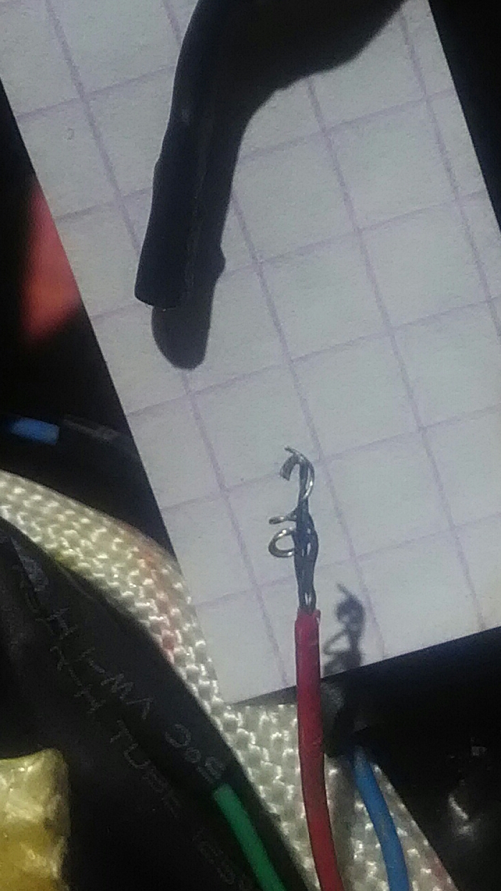

#6077
Расстроили меня Inmotion качеством сборки. А история такая. Колесо V5F стало на ходу как бы запинаться на долю секунды, а потом опять все в порядке - катится и слушается. И происходило это совершенно спонтанно, но где-то раз 5 на каждые 100 метров. Пришлось разобрать. Понимал, что скорее всего где-то неуверенный контакт, недавно менял датчики Холла так что грешил на свою сборку. Однако, дело оказалось в простой халтуре сборки Inmotion. Питание на датчики Холла подается одним проводом внутрь мотор-колеса и далее на три датчика параллельно, естессно. Так вот в месте соединения проводов была обыкновенная скрутка без всякого намека на пайку. Соединение просто разошлось под термоусадкой.
Не ожидал от Inmotion. Хорошо, что без последствий. Справедливости ради стОит сказать, что остальные соединения проводов пропаяны.
