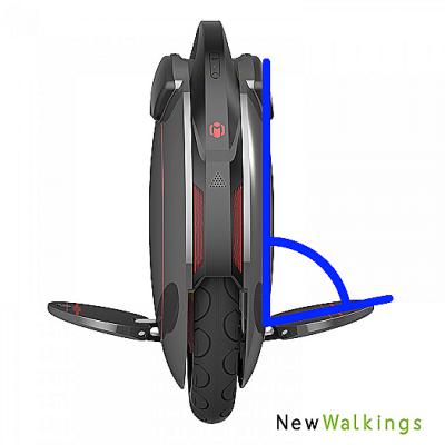

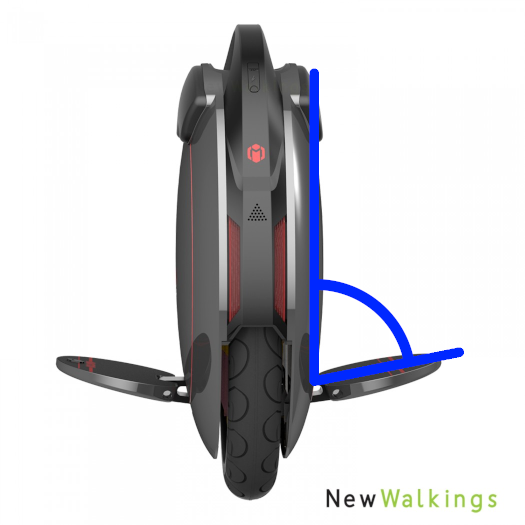

Это нормально, что у V5 педали так подняты к сторонам? Ездить дико неудобно. После 100 км не привык. Ноги стоят на внешних краях стопы, и приходится останавливаться их разминать. Что подпилить, чтобы они открывались более горизонтально?
LEE4ER
[user]illifant[/user], нормально, но при желании можно стойки чуть напильником подточить, только педали все равно со временем опустятся и это нужно иметь в виду
Gendalf
Цитата: illifant от 18 Май 2019 в 21:23Это нормально, что у V5 педали так подняты к сторонам? Ездить дико неудобно. После 100 км не привык. Ноги стоят на внешних краях стопы, и приходится останавливаться их разминать. Что подпилить, чтобы они открывались более горизонтально?
Та же фигня была вначале, думал тоже подпилить.
Просто со временем они сами подотрутся и опустятся, во вторых если много ездишь, то привыкаешь, можешь уже на ходу разминать ступни.
Я еще стельки силиконовые в кроссы положил, вместо обычных,  помогает.
