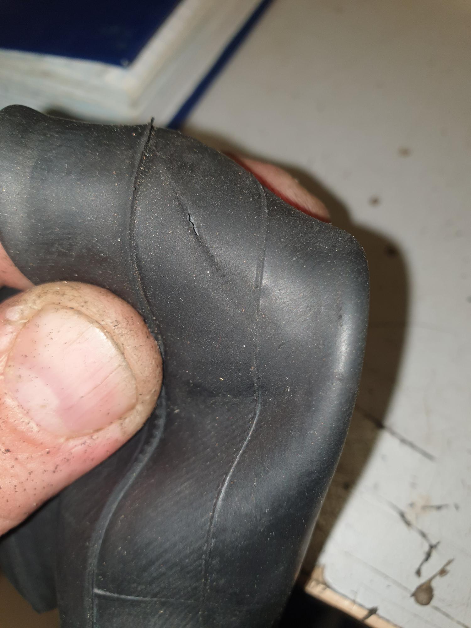

professura
Тоже пойду за велосипедной камерой. Родная с гнутым нипелем перетерлась. При накачке видимо сильно отогнул нипель и пошла складка. Заклеивать уже безполезно.
