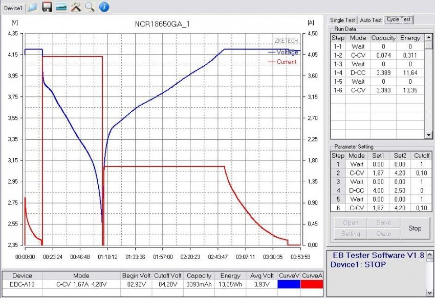

serg.k
[user]LEE4ER[/user], возможно я не совсем чётко выразил свою мысль, сейчас попробую ещё раз :-)
Тестов 18650 в сети навалом, приводимые данные выглядят примерно одинаково. Для примера я ссылаюсь вот на этот.
Минимально допустимое напряжение у литиевых аккумуляторов может различаться в зависимости от модели. Обычно это или 2,5В или 2,75В. Там есть примеры и того (NCR18650GA) и другого (ICR18650-26F). При этом номинальное напряжение у них так же различается: 3,6В и 3,7В соответственно. Понятное дело, что разряжать аккумулятор до предела в случае колеса опасно и, очевидно, так не поступают. Я использовал минимальное значение только как признак, вы для этого пользуетесь номинальным, и для качественных аккумуляторов это эквивалентно. Суть же состоит в том, что странно было бы использовать одни и те же пороговые установки в контроллере для работы с аккумуляторами одного и другого типа, поскольку тогда либо не будет использоваться часть ёмкости "аккумулятора 3,6-2,5 типа", либо будет происходить переразряд "аккумулятора 3,7-2,75 типа". Поэтому я и предлагал проверить этот момент.
Теперь предлагаю посмотреть на графики, а именно на участок разряда постоянным током.
графики
С моей точки зрения для "аккумулятора 3,7-2,75 типа" порог "условно полного разряда" 3,3В выглядит вполне разумно - остаётся чуть менее 10% запасаемой энергии. А вот для "аккумулятора 3,6-2,5 типа" это значение выглядит явно завышенным - остаётся очевидно больше 20%, если не 25% энергии, и разумным кажется значение 3,0 - 3,05 В. Для себя я предполагал очевидным, что установки пороговых значений в прошивке контроллера зависят от типа используемых аккумуляторов, но практического опыта, понятное дело, нет. Вы точно уверены, что пороговое значение не зависит от типа аккумуляторов?
