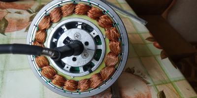

#1239
Цитата: racer от 18 Фев. 2020 в 18:29
БПМ
мм, выходит у меня тоже бпм)
пересматриваю фотки оригинальной обмотки - складывается ощущение что они, там, на заводе мотают обмотку внешне и потом вдевают в зуб :bw: уж больно большой просвет от статор к виткам

Цитата: Bekjan от 18 Фев. 2020 в 18:52на заводе мотают обмотку внешне и потом вдевают в зуб
Так и есть. Не помню уже видео где-то были как делают намотку - так роботы ничего не мотают, а как-то хитро надевают просто проволоку.
