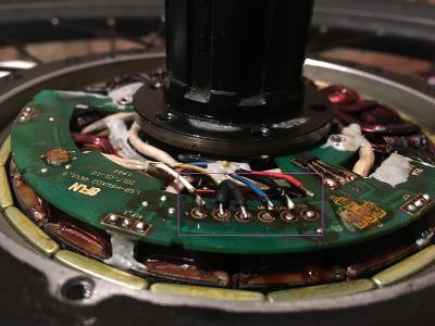

Цитата: Bekjan от 12 Фев. 2020 в 17:56
последнее фото спасибо! похоже именно такие стояли у меня - первые два и последняя цифра совпадают
но как выяснилось полностью взаимозаменяемы с A3144E
Bekjan, прочитал вашу историю перемоток мотора. Оч интересно. Не нашел на алике датчиков как у меня (возможно плохо искал). Заказал такие. Спасибо за инфо.
Статор перемотан, без переделок, по заводскому. Лак досыхает. Может быть на днях уже поедет, если датчики окажутся рабочими.

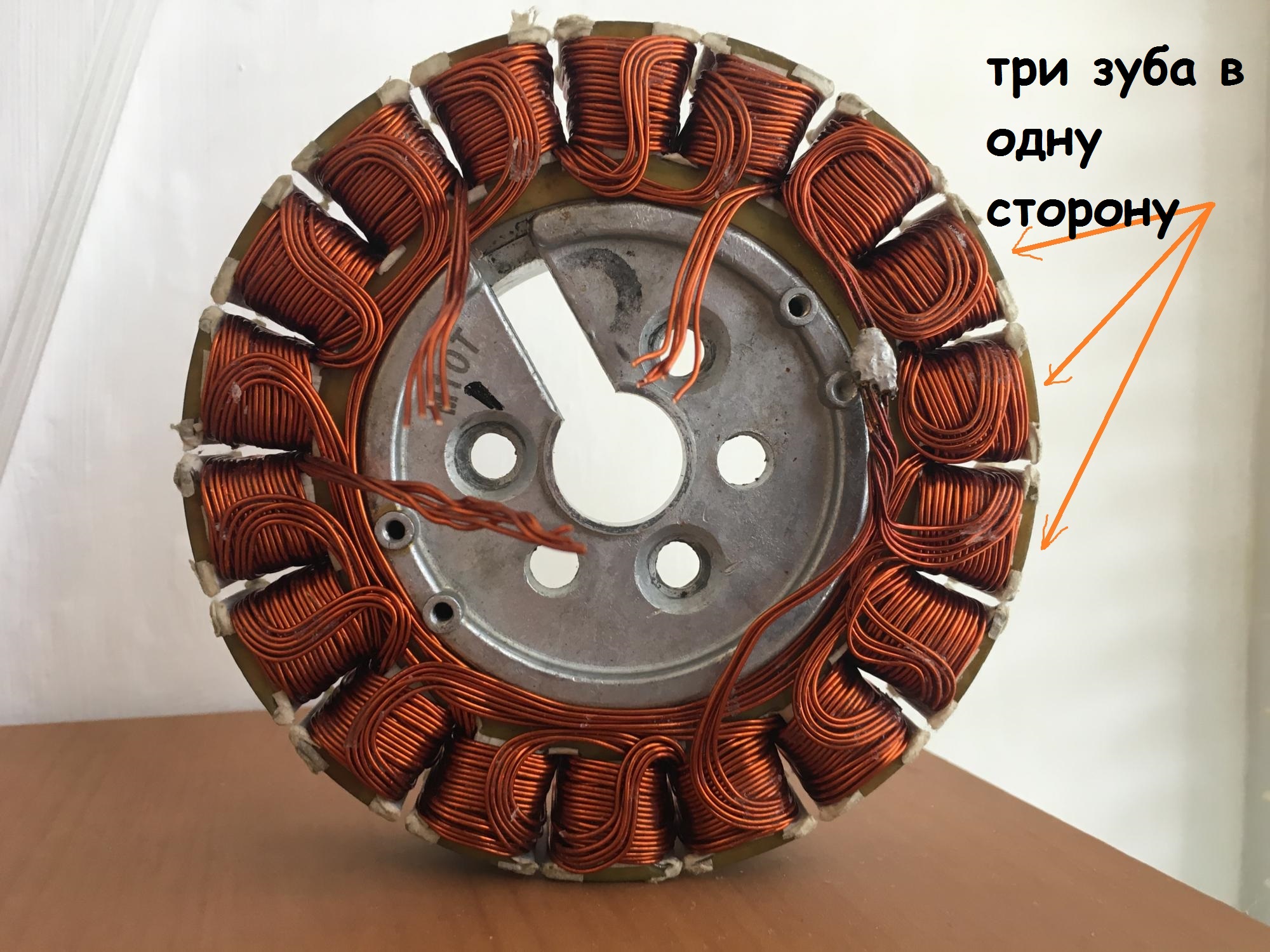

Статор перемотан, без переделок, по заводскому. [img2 thumb
Красиво. :exactly: Меди столько же пошло? (По виточку можно было бы добавить.)

Спасибо. Думал об этом. Но в первый раз решил сделать по заводскому. Зато зазорчик между обмотками появился. Меди столько же. Заводская косичка была 7 проводов по 0,5мм. Моя 5 проводов 0,6мм. Мерил жилы микрометром без лака. Общее сечение пучка одинаковое, 1,4 кв.мм.
Цитата: Сергей132 от 22 Фев. 2020 в 18:58
Меди столько же. Заводская косичка была 7 проводов по 0,5мм. Моя 5 проводов 0,6мм... Общее сечение пучка одинаковое, 1,4 кв.мм.
Тогда проводок в косичку добавить можно было бы. :exactly: Не хакнуть - вроде как и не так интересно. :-)

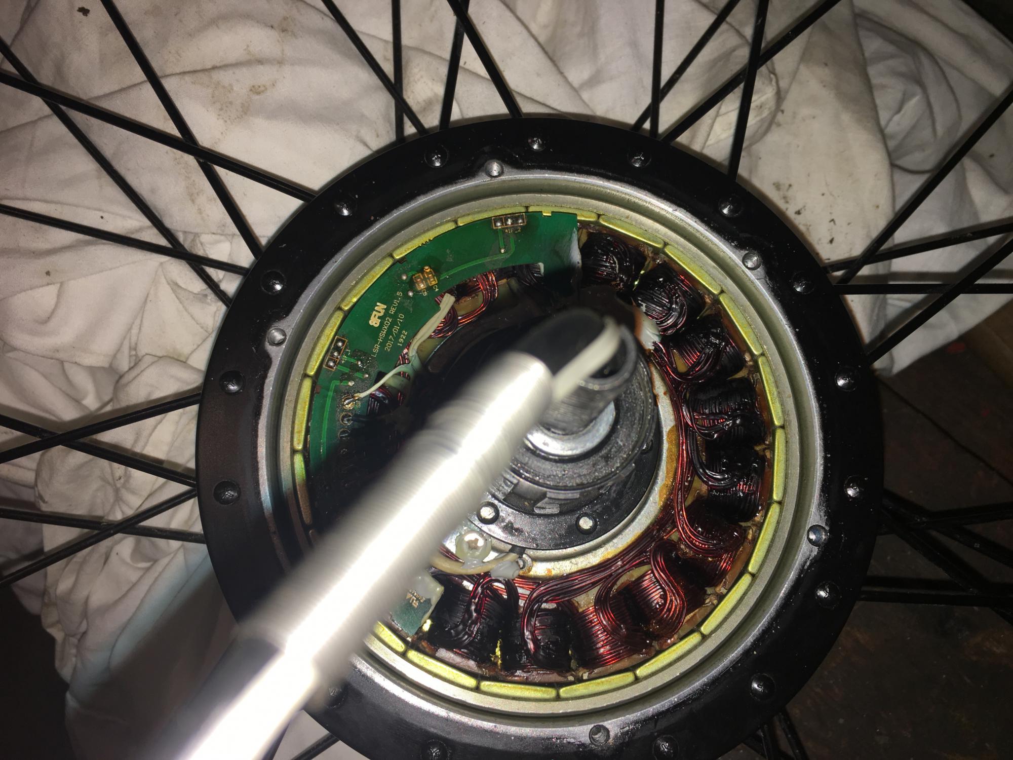

#1255
Здравствуйте товарищи! История продолжается. Перемотал, собрал. Одна лайтовая поездка - расплавление припоя. Скорее всего магниты ослабшие, низкий кпд. Или может быть один или несколько датчиков холла не работают, не знаю. Вряд ли виноват контроллер. В сравнении с тем что было, он не буксует, момент на низах ощутимо упал. На одну горку, он раньше поднимался с разгоном, а сейчас просто поднялся. Но 40 км.ч смог выжать на 44 вольтах (под нагрузкой). Показалось рык стал громче. На обратном пути пропала скорость (как выяснилось отпаялись почти все провода от платы). Остановился. Хотел снова поехать, а он не едет совсем, на экране "ошибка 1". Если поехать на педалях, и дать газу, то тянет, и неплохо вроде. Контроллер KT 36/48 ZWSRMT, работает без датчиков холла, если колесо крутнуть. Боковая крышка была настолько горячая, что не мог удержать рукой. Быстро нагрелся, намного быстрее чем раньше. Провод под датчик через ось протянул, но ничего не поставил, поездка была пробной.
Почему-то обмотки одной фазы менее потемневшие (или не потемнели).  :bw: Может стоит проверить мосфеты...
Жду новый мотор. Придет, поставлю точный диагноз этому.
[user]Сергей132[/user], а термометр где был? Курить вышел?
Нерабочие датчики - будет дыр-дыр.
Ослабшие магниты - проверяется по холостым оборотам. Они должны вырасти.
Скорее всего неправильно соединил обмотки.
На холостую крутил после перемотки?

Дело в том, что я не знаю какая была скорость хх. Около 55 км.ч вроде была, после перемотки один раз крутнул, показал 56.
Маловероятно. Но я проверю.
Вот оно что.  :ah: Поторопился, к празднику успеть катнуть. Ну.. спешка как говорится, к добру не приводит. Придется заново мотать.
