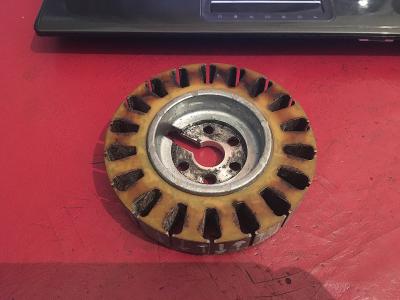

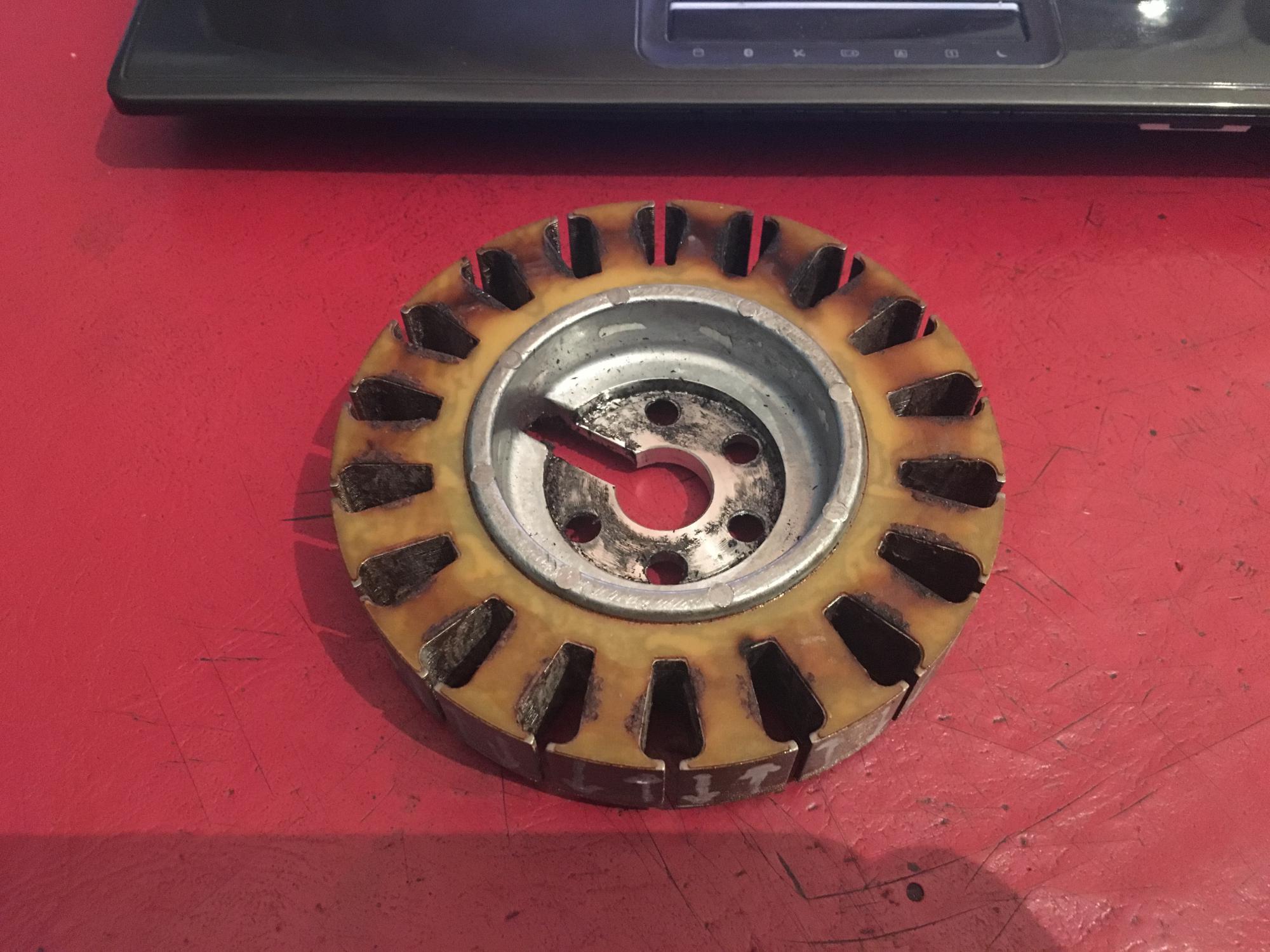

Сегодня размотал его. 10 витков на зуб пучком из 7 проводом 0,55.
