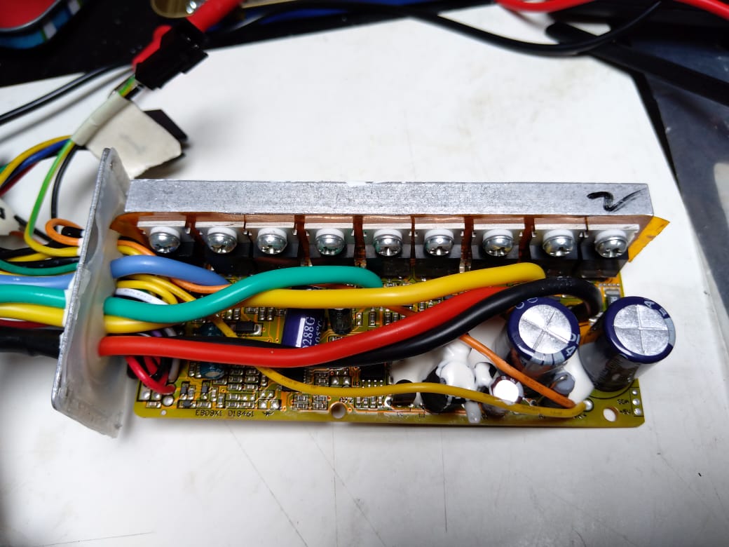

Продолжаю искать причину отключения моторколеса сразу же после старта. Вот как это выглядит на видео:
Магниты стоят на месте, метки не сдвигаются. Напряжение на дисплее не меняется и показывает всегда 53,3В, силу тока показывает 0... Что не дает работать мотору? Могут это быть, например, тормозные датчики, которые показывают что тормоз выжат и отключают двигатель?
Komimort
Цитата: дмитрич от 16 Сен. 2023 в 15:42а в контроллере мосфеты прозвоните это можно не разбирая делать

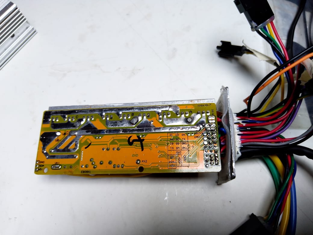

Прозвонил, как показано в этом видео:
Мосфеты не пищат, но "1" на мультиметре только, когда прозваниваешь первую и среднюю ноги транзисторов (если смотреть на плату как на фото 3). Так и должно быть?

Цитата: Komimort от 17 Сен. 2023 в 17:30Продолжаю искать причину отключения моторколеса сразу же после старта. Вот как это выглядит на видео:
легко может быть провод перетерся или прещемили  ,попробуйте их вообще отключить,а мосфеты в порядке ключи работают,я так понимаю дисплея нет,он бы ошибку показал где искать,я на вскидку могу предположить что гдето обрыв или коротыш в проводке,по батарее не понял она просевшая так сильно или это не полная зарядка?кстати проверить ее и бмс можно обычной лампочкой на 220 ватт на 75 ,если под нагрузкой отключится значит там причина,мотор я понял что исправен,значит ручка газа или контроллер менять.Подобную ситуацию встречал на просторах инета там магнит в курке газа отвалился
