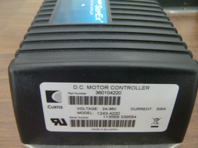

https://ru.aliexpress.com/item/GENUINE-CURTIS-PMC-1243-4220-24V-36V-200A-SepEx-MOTOR-CONTROLLERS-FOR-ELECTRIC-FORKLIFT-STACKER-PALLET/576572226.html?spm=2114.41010308.4.22.gwTBSb
Вот контроллер например CURTIS PMC 1243 4220 24 В 36 В 200A sepex
Голый без педалей и разъемов 18 369,58 руб. с доставкой в рашу.

dimad63
И переделка мотора там все катушки статора параллельно соединены а нужно коммутировать последовательно

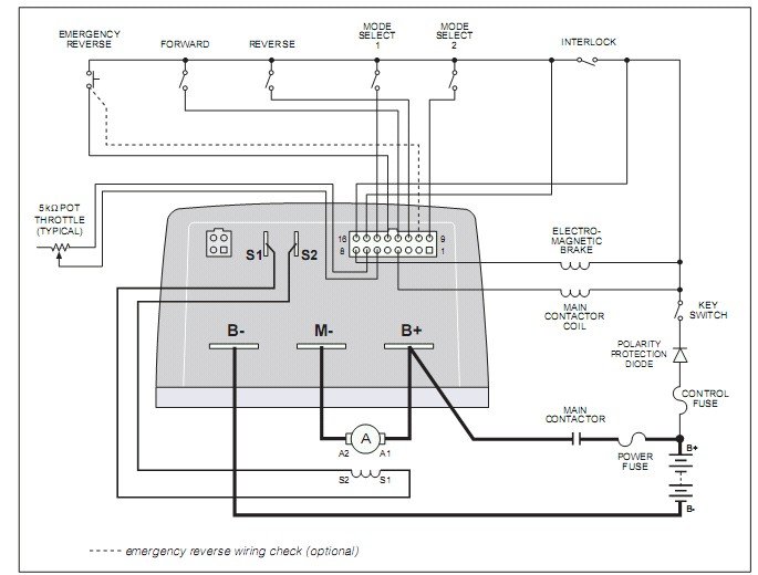

Максимальный ток контроллера на эту обмотку 10а  дальше он пишет ошибку
а мотор на 12 вольт   и всё в нем параллельно соединено есл всё соединить последовательно    то будет на 48 вольт
как раз подойдёт под этот контроллер  только надо как то не перепутать начало конец обмоток
А то вообще ничего не заработает .

Но если питать статор отдельным регулируемым контроллером, то можно и без переподключения обойтись?

А там статор 12 вольт как управляющий а якорь 48 вольт от отдельного генератора да?

dimad63
да  у меня блок управления лежит разобранный там конденсаторы на 16в
он питание брал  со стартового аккомулятора машины

такой куртис можно тысяч за 6 купить
https://www.ebay.com/sch/i.html?_from=R40&_nkw=CURTIS++1243&_sacat=0&_sop=15
