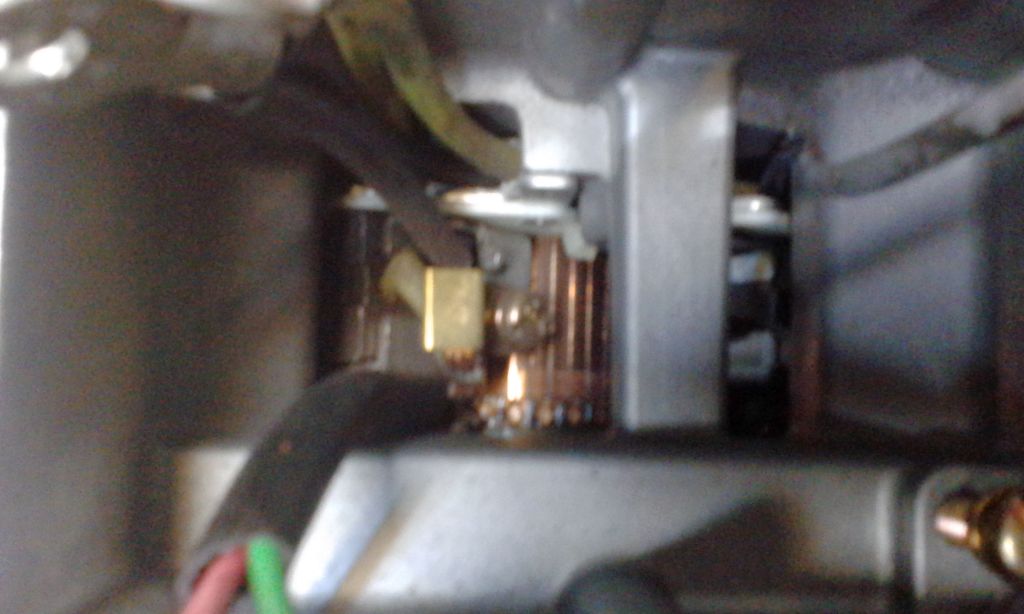

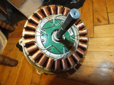

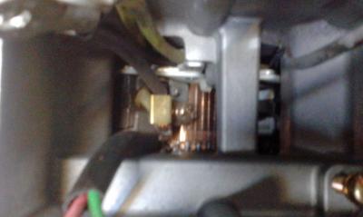

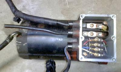

Кто-нибудь знает, какого типа этот двигатель? Какой контроллер ему нужен?
Что известно: Hitachi DC, 42в, вес около 9кг, мощность около 3 кВт. Герметичный (сапун в хвостовике). Крепится на 4 мощных болта (пришлось покупать торкс 50, чтобы открутить).
На второй фотке красный и зеленый - наверное обмотка возбуждения. Два серых - скорее всего температурный датчик.
Промерил обмотки: толстые провода меньше 0.1 ома (меньше тестер не показывает). Красно-зеленые - 1.1 ома, серые 191.2 кОм.

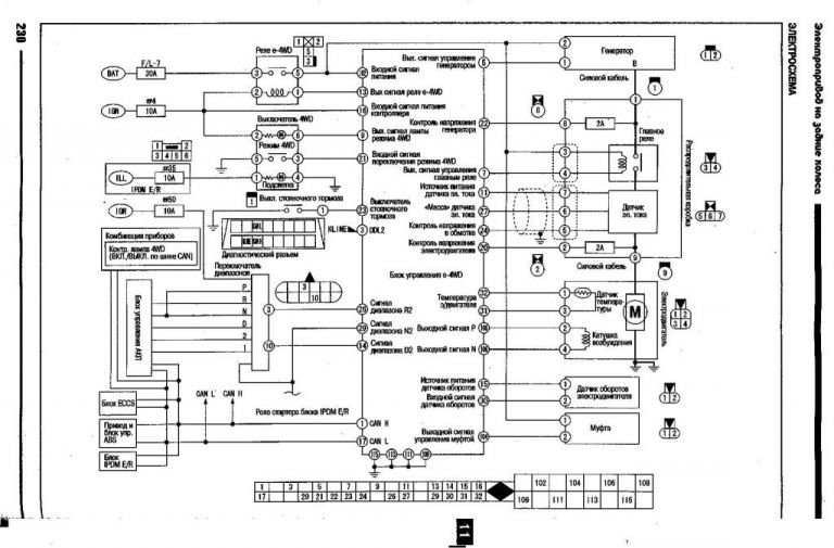

Судя по схеме, имеем независимое возбуждение?

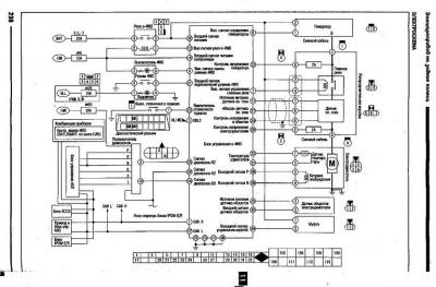

Нашел
http://www.hitachi.com/ICSFiles/afieldfile/2004/11/26/r2004_04_102_3.pdf
Fig. 2—Structure of DC Motor for Rear-wheel Drive.
Employing a separately excited DC motor permits shunt wiring
control and enables high-speed rotation output.

Не похоже на то, что нужно. Должно быть 5 силовых выводов, как тут
http://kellycontroller.com/kdz4820324v-48v300aseparately-excited-with-regen-p-974.html
igor.k.i
Почему 5 ? Мотор то у вас коллекторный.
- обмотка ротора
Промерил обмотки: Красно-зеленые - 1.1 ома,
- обмотка статора
Промерил обмотки:  серые 191.2 кОм.
- термодатчик, вообще не обмотка.
Похоже на обычный коллекторник параллельного возбуждения.
На сериесник не тянет хотя бы по соотношению сечений проводов обмоток (рабочие токи обмоток явно отличаются на порядок).
Попробуйте соединить обмотки параллельно и подключить к батарее, для начала 12..24В.
Реверсирование - переключением полярности любой одной из двух обмоток.
Контроллер (регулятор скорости) - обычный ШИМ для коллекторников соответствующей мощности.
