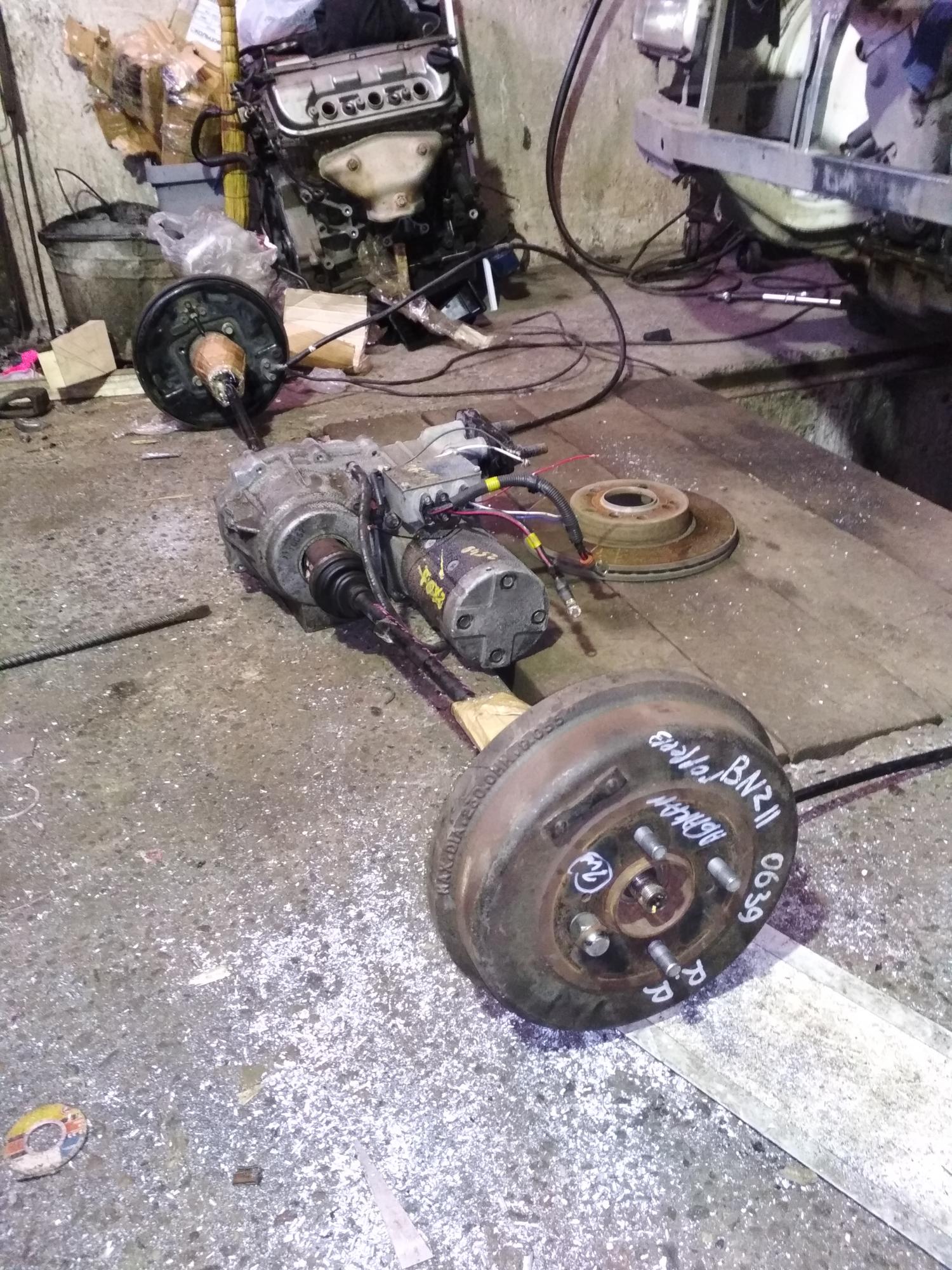

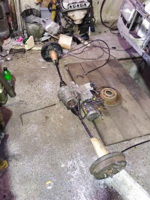

chujoyya
Всем привет!  :-) я тут новенький! решил вот собрать легкую "баггу" (повозку) для прогулок и просто чтобы проверить на что способен данный агрегат! Купили весь зад с Куба, регулятор 48в 3000вт 60а пробовали это всё на столе все работает, все крутиться, пробовали ослаблять напряжение на обмотке статора, обороты растут надеюсь все будет норм. Порылся по форуму, нашел всего пару тем по этим движителям и рабочий вариант только запорожец на пару постов выше.
И вот есть пара вопросов
какие предельные обороты для этого мотора?
Как долго он сможет ездить не перегревшись?
И вывезет ли такой контроллер этот мотор?  https://ru.aliexpress.com/item/PWM-DC-12v-24v-36v-48v-60A-3000W-motor-speed-controller-with-reverse-switch-PWM-HHO/32747270032.html?spm=2114.10010208.1000014.3.Zf5Duj&scm=1007.13338.50051.0&pvid=0bbe69d6-8650-4d7a-8659-61fcdeec002b&tpp=1&af=10546_19&cv=89827&cn=43p3ex1ur2if7xock7vjlvf9oqo97q7f&dp=v5_43p3ex1ur2if7xock7vjlvf9oqo97q7f&mall_affr=pr1&aff_platform=default&cpt=1517389267091&sk=jqf2Rf6&aff_trace_key=72bc3b5c5c534d95aa9ef98374fa5a64-1517389267091-08776-jqf2Rf6&terminal_id=e9c48f89c48844ad802c06fdc82507bb
Может есть еще темы, просто я не нашел?

Он скорее всего греться сильно будет. Не рассчитан на длительную работу. Попробуйте с помощью тормоза организовать сопротивление и замерить температуру мотора в работе при токах, около предельных для контроллера.

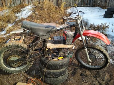

Воообщем баггу не собрал а собрал электрочизэт))
chujoyya
На 4х аккумах (3 из них еле живые) по асфальту получилось 53кмч, коплю на батарейки, контроллер держался пока не отпал провод возбуждения  :-D
