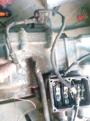

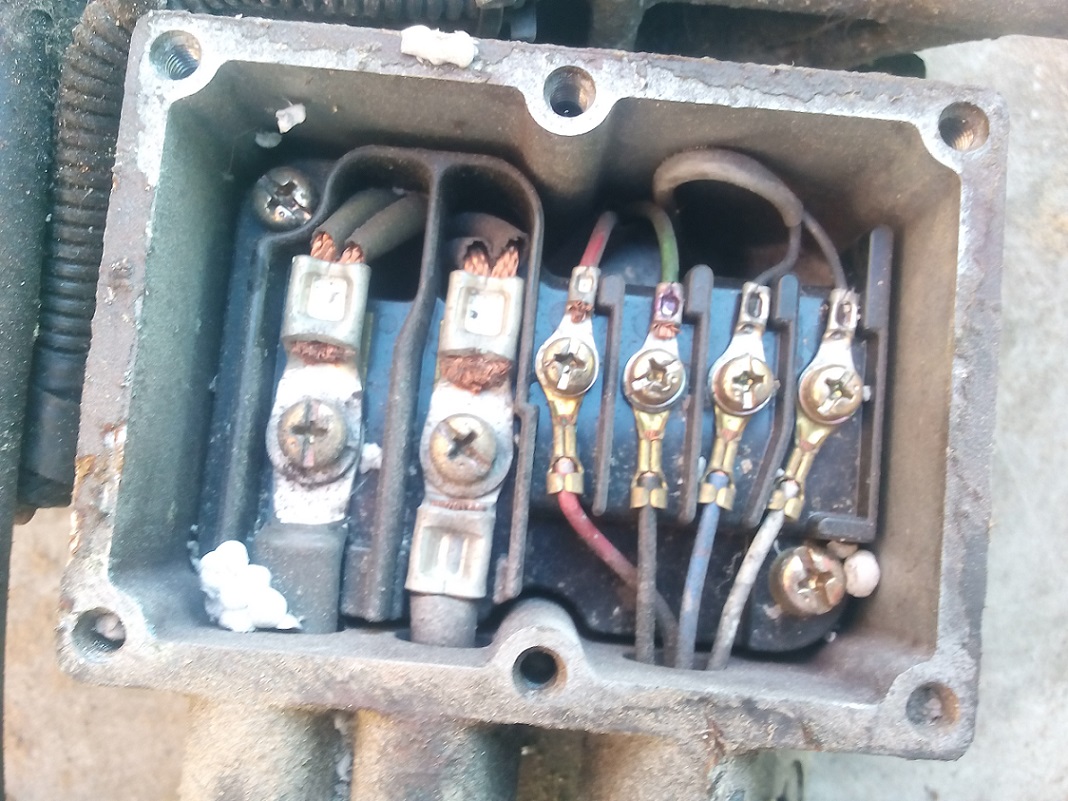

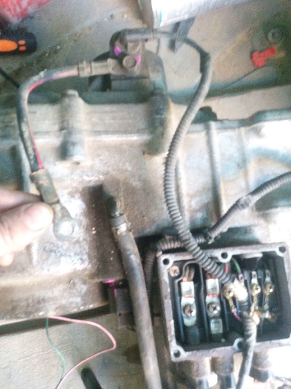

Я приобрел себе такой мотор.
Вот ищу способы его подключить.
Мне обещали что он вращается с частотой 15000 об\мин.
Мотор у меня вместе с редуктором так как он запланирован для детского квадрика.
Вопрос первый: Я так понимаю на силовые провода подключается постоянное напряжение в диапазоне от 12 до 48 вольт?
Вопрос второй: На зеленый и красный провод нужно подавать напряжение для возбуждения статора чтобы мотор стартовал?
Вопрос третий: Китайский шим что обсуждался ранее имеет смысл покупать или нужно брать что то другое более надежное?
Вопрос четвертый: Как организовать полное отключение обмотки якоря от аккумулятора при полном сбросе газа?
Вопрос пятый: Может быть есть готовый контроллер для таких типов двигателей?
Вопрос шестой: Для чего на мотор и на редуктор переключены трубки? Это не для масла?
Вопросов назадавал может кто на что ответит?:)

chujoyya
[user]antonyeasy[/user], 1) Да может можно и больше
2) не только для старта, от вольтажа и мощность зависит и обороты, очень сильно, на чизете снижал до 1в скорость растет существенно
3) Китайский шим сгорел ( по глупости) куплен новый-эксперименты продолжаются
4) Как пока не понятно но отключать надо
5) ХЗ)))
6) Трубки просто вентиляция

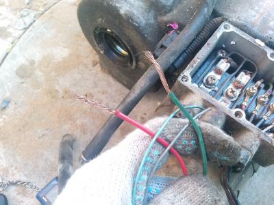

antonyeasy
Может кому будет интересно.
Чтобы двигатель вышел на максимальные обороты нужно после старта отключить зеленый провод возбуждения.
Я взял подал на силовые  (толстые провода) + и -  12 вольт. Параллельно красный и зеленый провод подал 12 вольт.
После старта двигателя отключил зеленый провод и двигатель пошел в разнос.
Работа двигателя неустойчива и рывками. Я хотел было приспособить на возбуд конденсатор но случайно
повторил эксперимент с отключением красного провода.
Двигатель разогнался на максимальные обороты для этого напряжения.
Кушает конечно он прилично. Нужен контроллер.

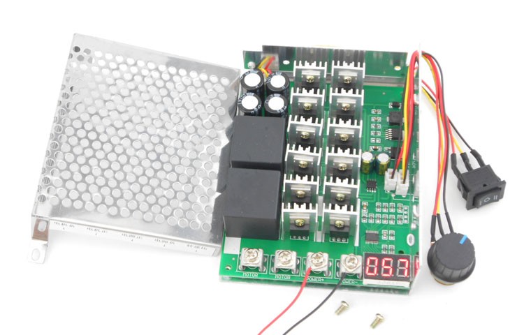

Эдуард1975
#66
Добрый день!
Подскажите пожалуйста, почему Вы подаете постоянное питание на толстые провода, а регулировку через Шим на тонкие?
Я подсоеденил на тонкие( возбуждение) 36 вольт постоянно, а на толстые ( якорь через щетки) через ШИМ регулятор от 0 до 36 вольт. Все работает, ничего не греется, регулировка оборотов плавная . Лучше конечно подавать на возбуждение 42 вольта, на что и рассчитан этот мотор, а на щетки ( толстые провода)  через контроллер от 0 до 42 вольт. Контроллер у меня до 50 вольт 100 ампер ( С алиэкспресс )
С Уважением, Эдуард.

Эдуард1975
/ru.aliexpress.com/item/Hand-Twist-Grip-Throttle-10-50V-100A-5000W-Reversible-DC-Motor-Speed-Controller-PWM-Control-12V/32738491278.html
владимиррр
Этот контроллер для якоря слабоват.Только на возбуждение пойдёт.Переменный резистор на педали газа углом поворота настроить нужно,чтобы напряжение менялось от 24 вольт до 12.
На якорь нужно контроллер не менее 300 ампер
