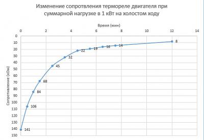

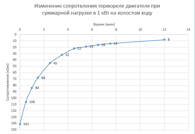

Оба контроллера на холостом ходу показали себя прекрасно. Сделал в задней крышке мотора отверстия, подключил вентилятор, но на полной холостой мощности (48 воль + 12 вольт - около 1кВт) он всё равно быстро греется. Подключил мультиметр к термодатчику и записал показания во времени. Не уверен только как привязать к реальной температуре.
По неосторожности случилась та же беда что и у многих - случайно подал напряжение на якорь без обмотки возбуждения и в итоге испортил основной контроллер. Теперь понял что делать дальше:

Вот кривая нагрева:
Временную точку НОЛЬ и сопротивление 141 кОм можно привязать к температуре помещения - около 15 градусов цельсия. Как дальше интерпретировать пока не смекнул.

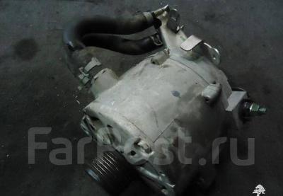

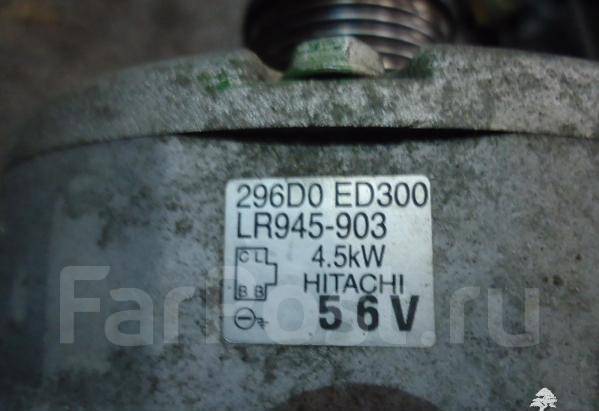

А что вы думаете про силовой генератор 296D0-ED300 ?
Он вроде с водянкой идет и 4.5 квт дает.

Цитата: antonyeasy от 18 Сен. 2018 в 09:09Он вроде с водянкой идет и 4.5 квт дает
я такой переделал на неодимы и ездию))
Раиль
Думаю это отличный синхронник на 48-60 вольт. Так же по мере увеличения оборотов надо убавлять возбуждение. А если с неодимами париться, то на высоких реактивки много будет. А вообще, тут я дальше по ссылкам людей пошел. Один разобрал от эстимы задний моторчик. И про него я сегодня только узнал. Так у него диаметр и число полюсов также как у ниссан лифа. Просто отличаются по длине магнитопровода и ротора соответственно. Чел с Украины с лифа моторчик перемотал на 75 вольт и на горбатом катается. 9 консерв от лифа, переделанный узел датчика, контроллер келли 72 вольта и 300А по-моему, вот думаю самый лучший вариант. В дроме щас нашел за 4, за 5 тыщ задний редуктор с мотором, да со всеми подушками. А от лексуса за 15. И это не голденмотор 10-и киловаттный за 80 тыс. А 67кВт.
