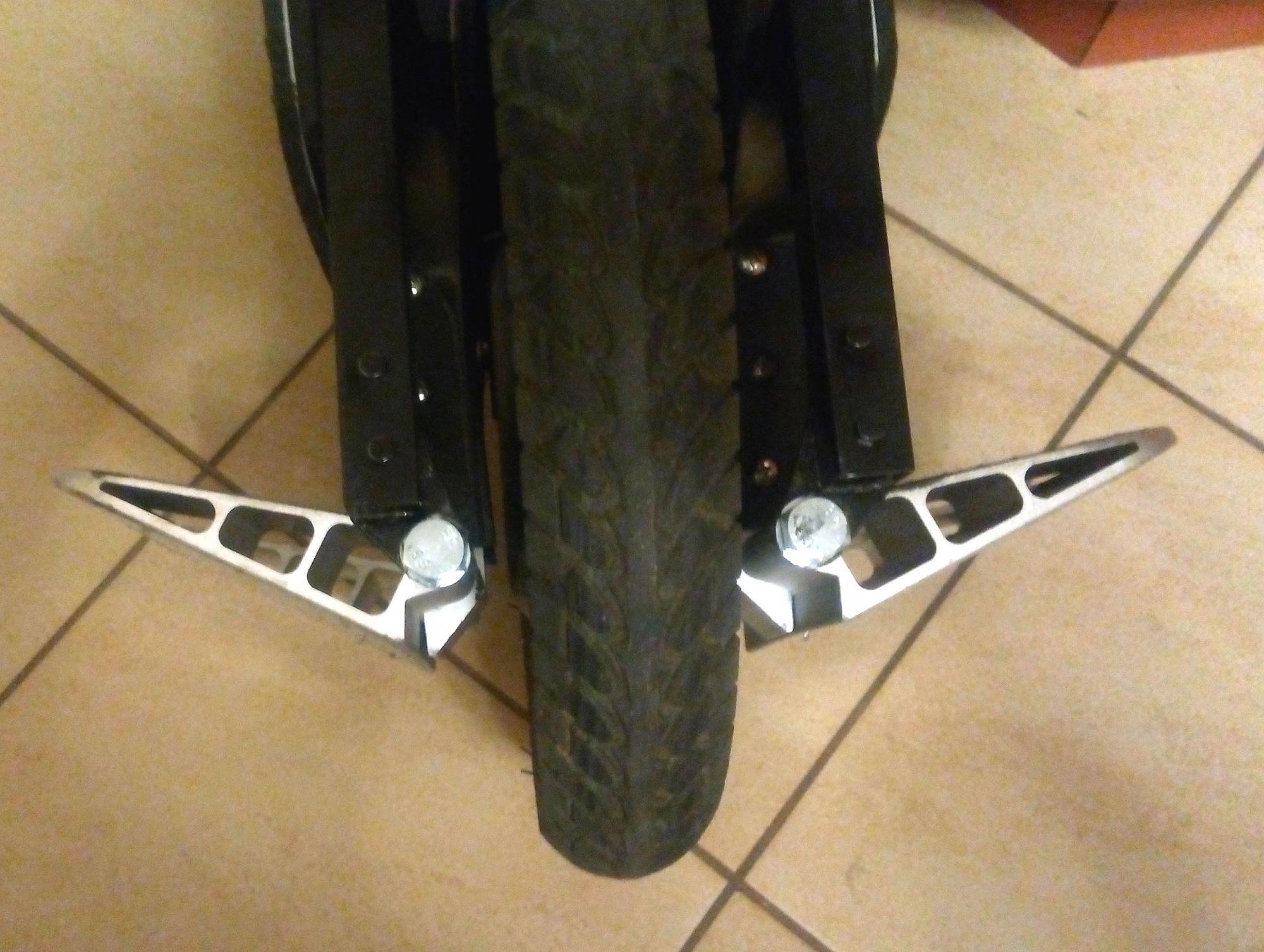

olejarh наверное прав. Похоже это было постановочное видео в виде рекламы,  а я сразу и не сообразил. А насчёт того что я "трясусь" над своим  колесом, то это не более чем фигура речи, и конечно оно не стоит на полке для красоты, а выделывает кульбиты на асфальте, пока мы  с  женой его мучаем в процессе обучения. Кстати обращаю внимание всех владельцев на то, что после недели эксплуатации появился некий люфт (вперед-назад) па педалях.
Как оказалось ослабли винты, а один совсем открутился на стойке, к которой крепятся педали. Так что имеет смысл периодически протягивать винты, особенно в силовой части колеса. А пока жду свой фаер ф350, продолжаем  его мучить вдвоём. Вот она, наша "лошадка"

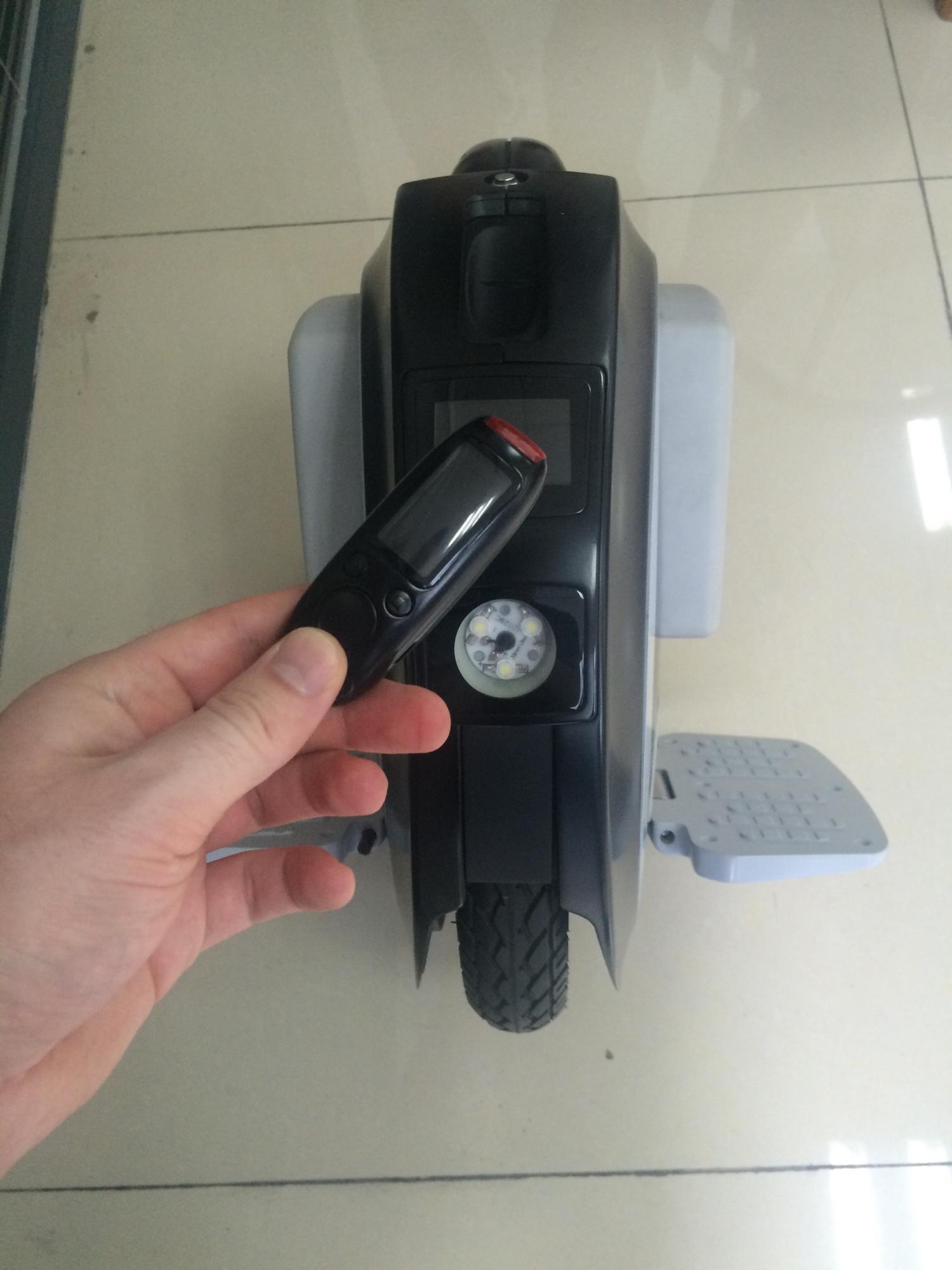

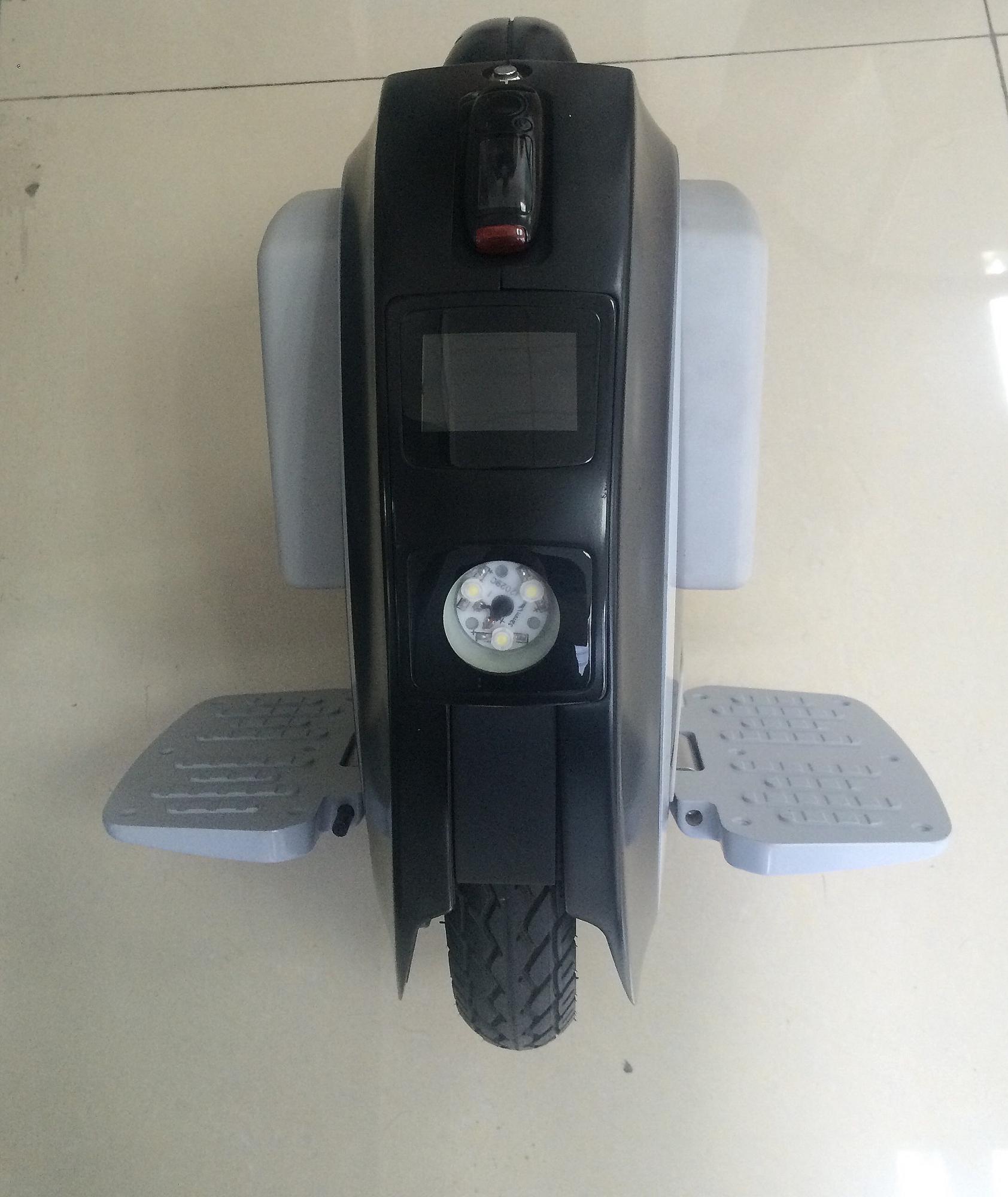

Новое колесо от Pinwheel
ILYA2606
[user]monowheels[/user], не самый красивый клон Бота :)
microlab
[user]ILYA2606[/user], просто он черный
ILYA2606
[user]monowheels[/user], я толерантен к черным моноколесам :) Просто как-то не по себе от этого пластика и вырубленных боковин. Шопер со мною согласится :)

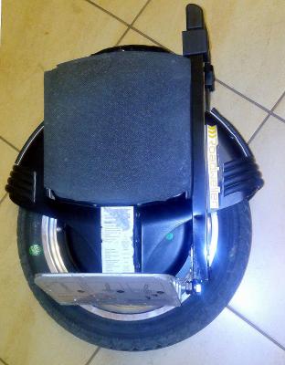

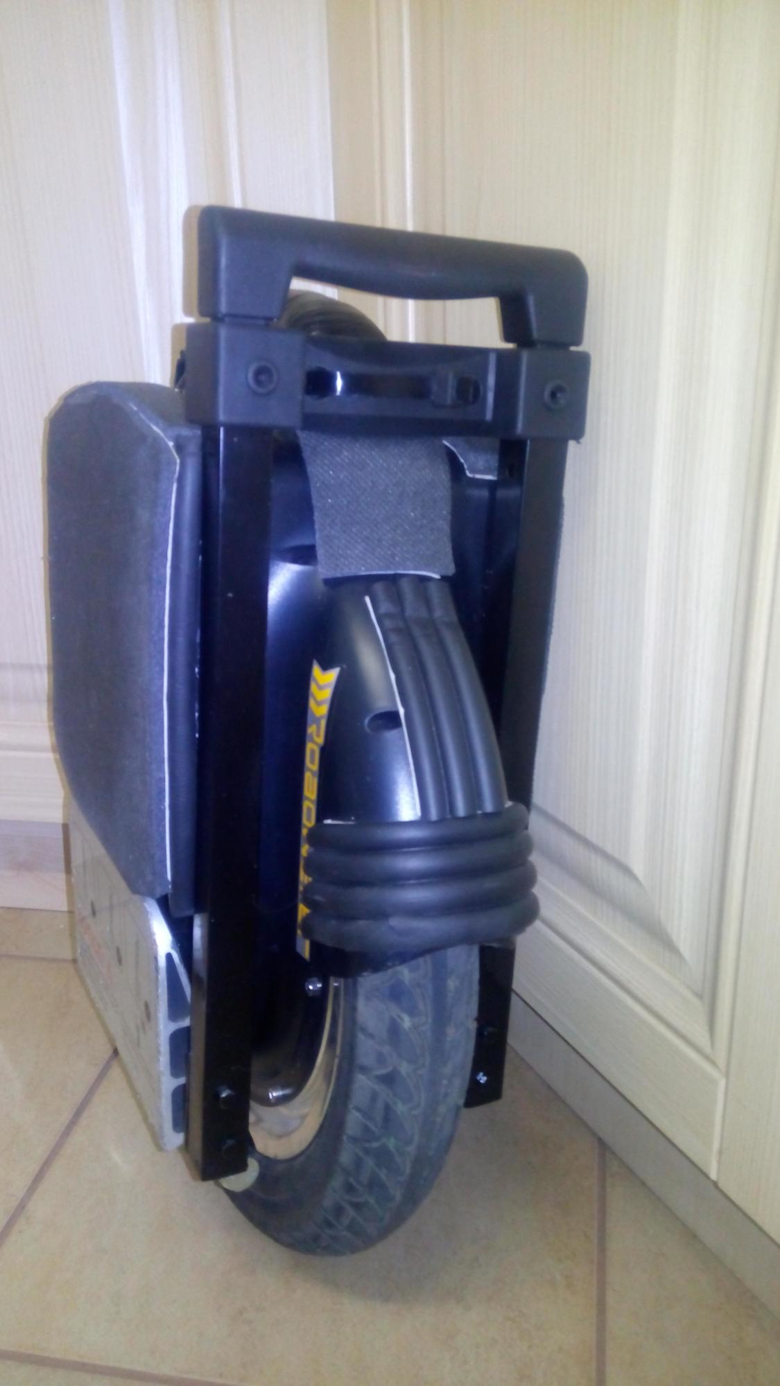

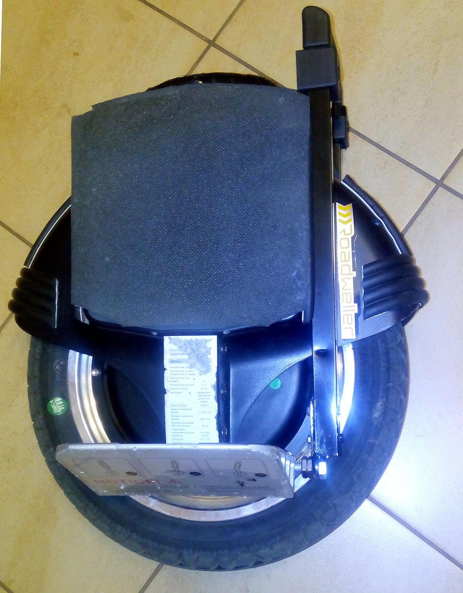

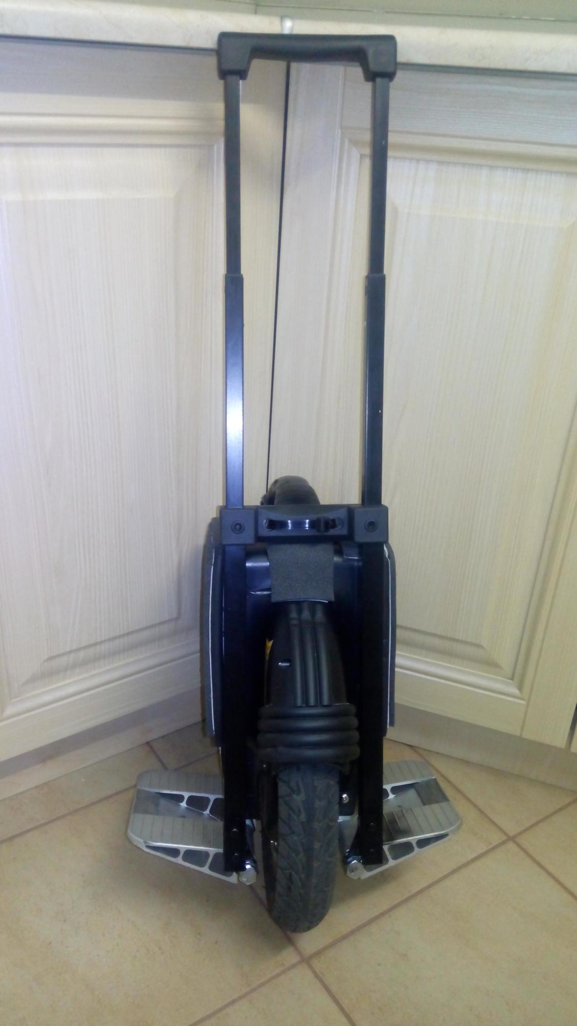

Наконец-то дошли руки до изготовления телескопической ручки для моего Roadweller"а.
В принципе для катания и переноски она мне особенно не нужна, поскольку вес колеса небольшой, но мысль о дополнительной внешней батарее, и как вариант размещение ее при помощи пластиковых хомутов на такой ручке (с внешней или с внутренней стороны), сподвигла меня на ее изготовление. Несмотря на то, что имеется дополнительная съемная батарея, общий пробег, особенно в холодное время, оставляет желать лучшего. Так например, у бывшего ранее WMotion W8 c 500 Вт мотором при батарее 264 Вт-ч пробег по сравнению с RWP-02 с батареей 190 Вт-ч был в 2,5 раза больше. Получается, что с поочередно меняемыми батареями общей мощностью 380 Вт-ч (190+190) общий пробег получается меньший, чем с батареей 264 ВТ-ч. По-видимому все дело в том, что как уже писали на форуме, батареи с параллельными ячейками (16s2p), имеющие мощность в два раза больше, могут обеспечить пробег в 2,5-3 раза больший, что связано с возможностью обеспечить большие пусковые токи без просадки батареи, особенно учитывая большой вес наездника (как в моем случае). Штатная батарея, исходя из ее размера, почти наверняка 16s1p. Планирую поставить эксперимент, подключив запасную батарею в параллель к основной. По идее общий пробег должен увеличиться (по сравнению с поочередно меняемыми батареями). Рассматриваю также такой вариант:
http://ru.aliexpress.com/store/product/unicycle-external-battery-with-4400mAh-capacity-16S2P-unicycle-external-battery-60V-unicycle-plug-in-battery/1229092_32293263367.html

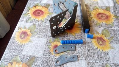

Однако возвращаясь к изготовленной ручке. Для ее установки потребовалось:
1. собственно сама телескопическая ручка от чемодана шириной 14,5 см, купленная в магазине
2. небольшой кусок листового металла толщиной 2мм (я взял из старого строительного уголка, оставшегося от ремонта дачи), для последующего изготовления кронштейна при помощи болгарки, дрели и напильника
3. 2 болта М10х40 с шайбами для крепления ручки через кронштейны к педалям колеса, предварительно отвинтив одну из шпилек крепления оси педалей.
4. 4 тонких гайки М10 для обеспечения фиксации кронштейнов на оси болта с небольшим зазором, обеспечивающим свободное складывание педалей (одной обеспечиваем необходимый зазор, вторая контрит первую)
5. 4 болта М4х25 гайками для крепления изготовленных кронштейнов к нижней части ручки (предварительно укороченной до такого размера, чтобы перекладина ручки находилась напротив рукоятки колеса, с последующей фиксацией через имеющиеся отверстия в перекладине с помощью пластикового хомута к ручке колеса). Чтобы гайки не отворачивались от вибрации, закрепить герметиком или клеем.
6. 4 пластиковых дюбеля соответствующего рамера (на фото) для изготовления проставок под винты, крепящие кронштейны к ручке (для исключения продавливания металла ручки)
7. пластиковый хомут соответствующего размера.
Итого все расходы составили около 750 руб. (640 р. сама ручка), не считая уголка для изготовления кронштейнов, взятого на даче.
P.S. Для придания товарного вида побрызгал изготовленные элементы из баллончика с черной краской, валявшегося с гараже, хотя можно было этого и не делать.
