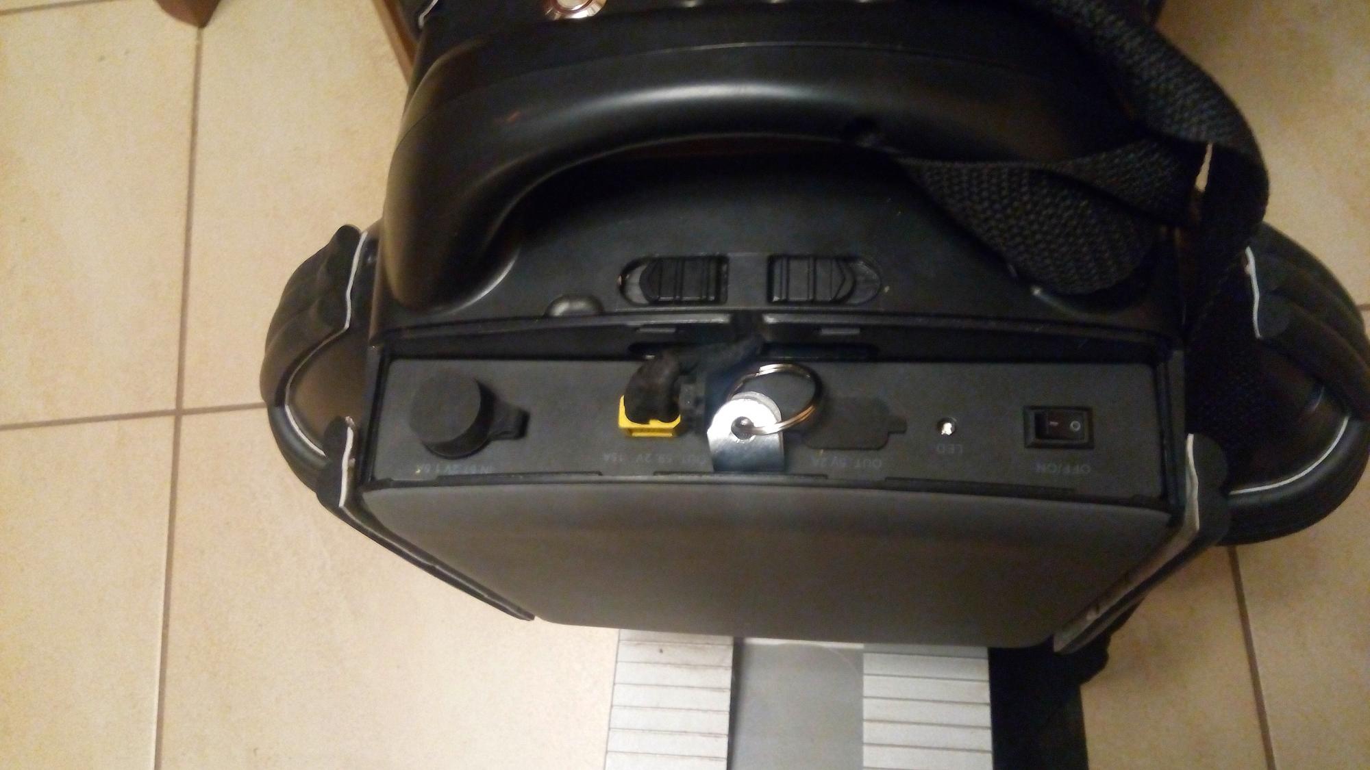

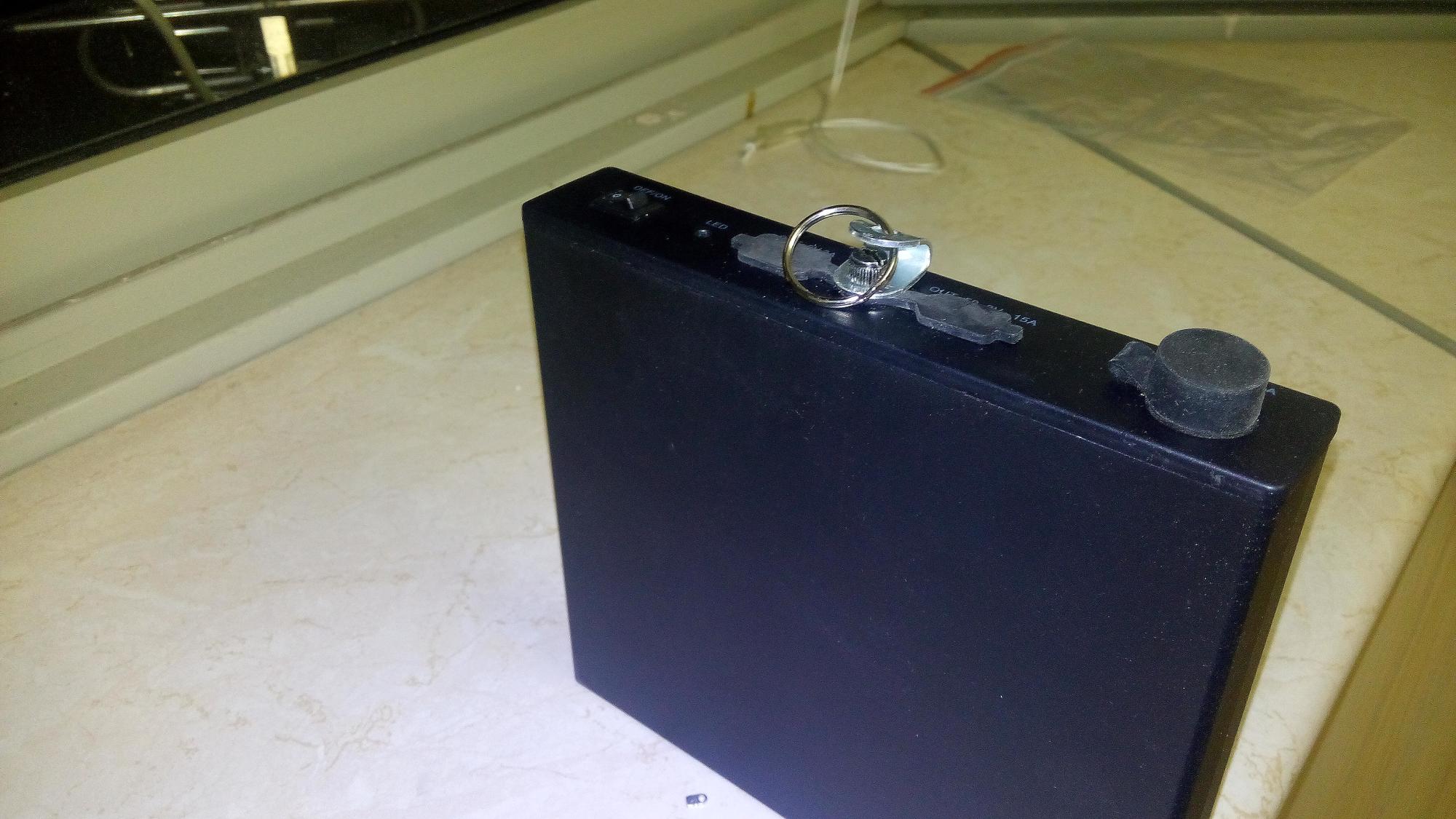

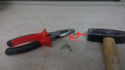

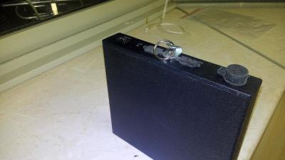

Купил дополнительную съемную батарею от Pinwheel к своему Roadweller для увеличения пробега. Однако менять ее оказалось неудобно – приходилось переворачивать агрегат колесом вверх и вытряхивать из него батарею, т.к. на ней нет никакой ручки и схватиться не за что. Пришлось изготовить несложное приспособление и теперь на замену батареи уходит несколько секунд. Для доработки (для 2-х батарей) потребуется два маленьких мебельных уголка, два кольца от брелка для ключей, пассатижи и молоток. Процесс изготовления и результат на фото. Для крепления уголка используется штатный болт в центре.

[user]beev[/user], грамотное решение, но при замене батареи кладешь моноколесо на противоположный бок от батареи и выкручиваешь на половину этот болт и за него как за ручку вытягиваешь батарею. За сколько и где покупали батарею?

Пробовал тоже откручивать болт, но у меня не получилось вытянуть - провода толстые немного выступают, батарея идет внатяг, болтик маленький, пальцы соскальзывают (к тому же пальцы мокрые из-за дождя), провода приходилось запихивать внутрь, а затем проблема вытащить. Таскал с собой канцелярскую скрепку, чтобы подцепить и вытащить. Зато теперь никаких проблем. В Юлмарте не успел купить за 7500, все разобрали. В личку ответили, что не знают будут ли еще поставки, поэтому купил здесь:
