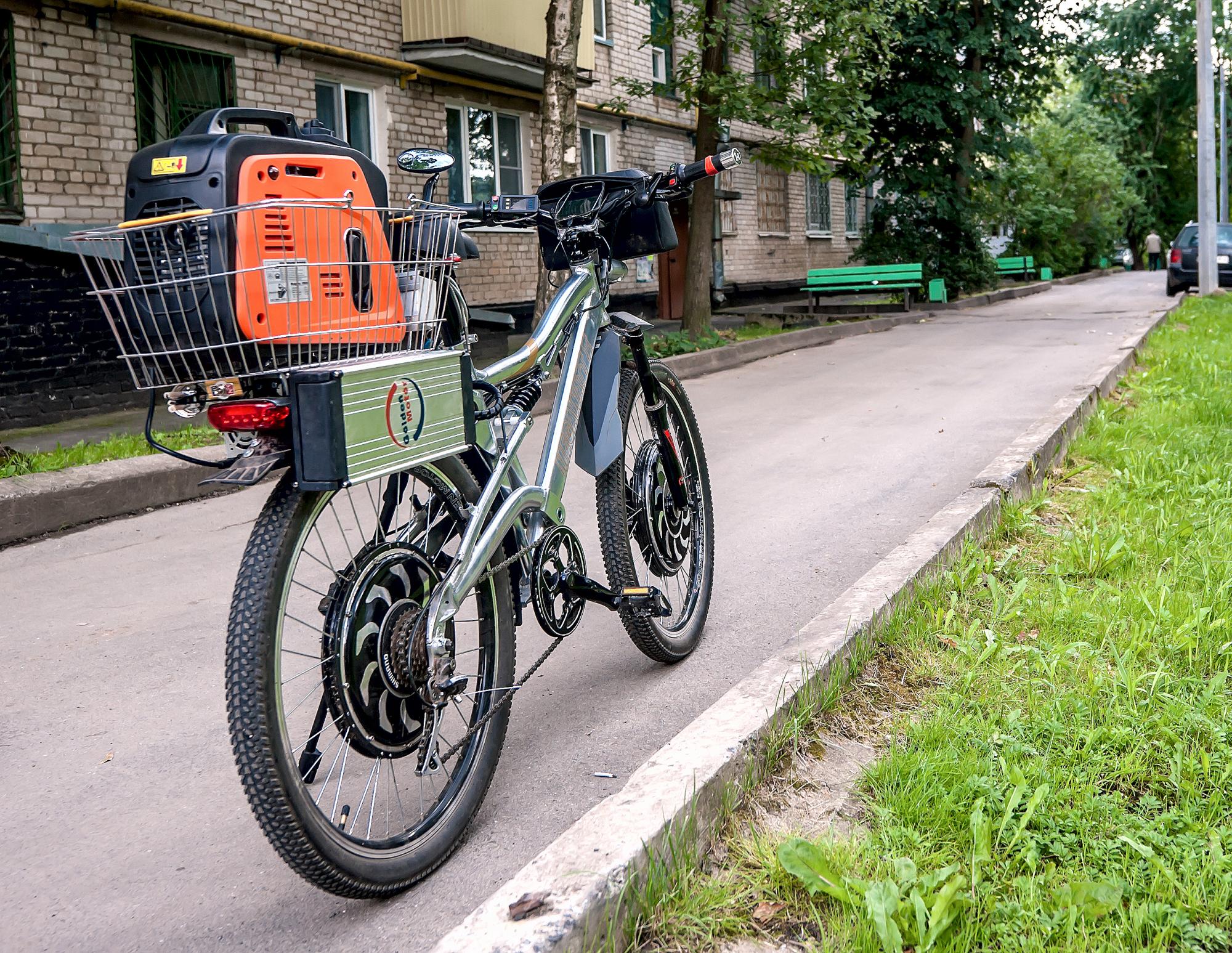

Опять его сегодня попробовал ... Глохнуть стал .. Поначалу ничего, но через пять минут - заглох , ещё через пять - снова заглох ... как будто крышка бака опять перекрыта . Велосипед нужно срочно обмыть , куда не сунься - всё ломается, ни одно так другое, как наваждение ..
Kmovly
Проверьте, нет ли пропусков зажигания. И саму свечу посмотрите прежде всего, может, это как раз то, о чем я спрашивал в первом своём вопросе к вам, и она просто закоптилась. Кстати, а бензин какой льёте, 92 или 95? Глохнет при включённом режиме экономии или на полном ходу двигателя? Рекомендуется перед остановом какое-то время на полных оборотах гонять движок, чтоб свеча погрелась и почистилась естественным образом.
А вообще от электрической части уходит тема, оффтопим. :)
SHURENS2
Ну это чтоб закрыть тему мотор-генератора ))) По всему оказалось масло . На нижнем уровне было, залил. Работает ( но это в домашних, тепличных условиях, как выедешь так и начинаются проблемы) .Проверил характеристики МГ . Уверенно работает на 800 вт, ( чайник 700 и лампочка) на 850 работает, но моргает лампа перегрузки . При 910 - уже глохнет . Бензин 92 . В моей молодости был ещё 72 )))
SHURENS2
Любопытная вещь получается - при заряженной батарее при ограничении тока в в 10 A мощность нужна 560 ватт, при разряженной - 360 вт. В общем нужно срочно ставить вольтметр c амперметром. Но тут вот какая дилемма : есть прибор со встроенным шунтом до 20 А (VAM9020) и есть прибор с внешним шунтом до 50 А(SVAL0013PW-100V-E50A) . Для внешнего шунта не нужно тащить через весь вел толстые провода, но шкала на нём хуже, меньше. Оба прибора не испытаны в поле, неизвестно как они будут читаться на ярком солнце .

 Свечу не проверял, нет ещё свечного ключа )))
25 амперный блок пробовал - от розетки всё хорошо, можно выставить любой нормальный ток до 25 А, НО ! При работе от генератора этот блок капризничает, включается-отключается, не нравиться ему инверторное напряжение.  Максимум что выжал из него от генератора - 12 А, оставил в резерв до лучших времён.
  По мощности: у зарядного устройства при 56 В ток ограничен 10А,  и при 36 вольтах ток тоже будет ограничен 10 А ...В результате выходная мощность - 560 вт и 360 вт. Cнижение напряжения на выходе зарядного устройства происходит из-за разряда аккумулятора. При уменьшении потребляемого тока менее 10 А напряжение растёт до 56 В (запирается диод и отсекает аккум от зарядного).  А моторам только давай, сколько дашь столько и возьмут .
Масло ещё не менял, в инструкции через 20 (!) часов работы, зачем быть католичнее самого папы. )) Купил что было - LUXOIL 10W-30, совсем не знаю эти масла ..
Заканчивать нужно на положительной ноте : почти поставил ампервольтметр, уже показывает, нужно всё закрепить. Поставил двадцатиамперный, с внутренним шунтом, с силовыми проводами через весь вел. Для установки 50 амперного требовалась переделка блока с диодом и кондёром 10000 мкф, зимой сделаю, если этот до зимы вытянет .

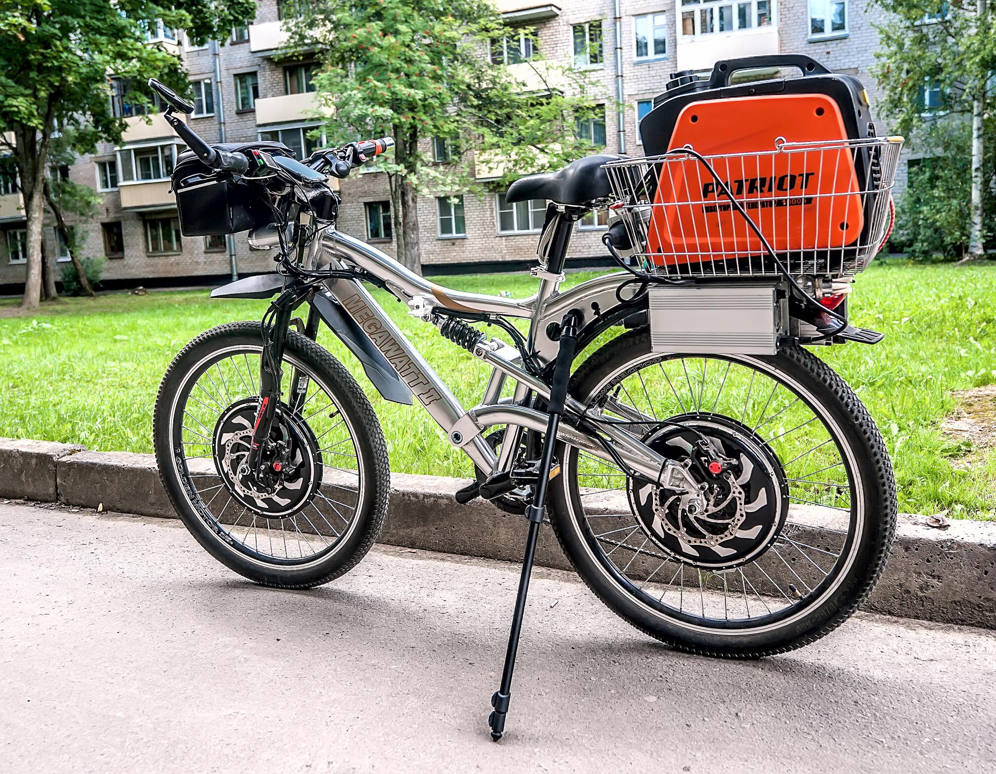

Мои первые попытки удлиннить пробег (тоже закончились неудачей) были на обычном автоаккуме 12/44ач. Преобразователь 12/56 был установлен в герметичный чёрный металлический корпус , вентиллятор, организованы воздуховоды чтобы максимально использовать внутреннюю поверхность корпуса. Для того чтоб не тратить энергию впустую были использованы два термостата, один на включение вентиллятора (40*С) , второй на отключение нагрузки (80"С). Эта экономия меня и сгубила - не включился термостат вентиллятора, до отключения второго термостата прошло достаточное время для того что бы нагрузка стала вполовину меньшей. Открыл, всё в дыму... и обратно закрыл, сказал зимой разберёмся ))) Причина - отказ термостата .
У патриота в инструкции нет, что он не может работать под дождём. Или я где-то проворонил ? Вы знаете его конструкцию, там реально может попасть вода на электрическую схему ?
Инструкцию и схему перепечатал, изучаю, отличный прибор.
Завтра опять поеду в Питер, куплю простой стрелочный амперметр до 30 А. Что-то я наверное неправильно делаю, ибо второй цифровой SVAL у меня не пошёл.

Уязвимые места для воды - сама розетка 220в, воздушный клапан на крышке бензобака, разъёмы, которыми присоединяется модуль инвертора к остальным узлам. Сами разъёмы я не видел, т.к. для меня сняли только боковые крышки, а модуль инвертора там установлен соединениями в сторону передней панели. Сам модуль всегда на таких генераторах заливается компаундом, что делает его неремонтопригодным, но неплохо защищает. Вентилятор, прогоняющий воздух через двигатель, охлаждает сперва сам генератор на валу, затем цилиндр, затем глушитель - согласитесь, что нехорошо водой заливать обмотки, дающие высокое напряжение. Сила всасывания довольно велика, потому, проходя через воздухозаборную сетку снизу, капли воды образуют внутри корпуса туман, который имеет большую проникающую способность.
Воздухозаборник воздушного фильтра карбюратора сделан достаточно брызгозащищённым, на входе его несколько параллельных трубок вертикальных, за ними полость, и только выше сам фильтр.
