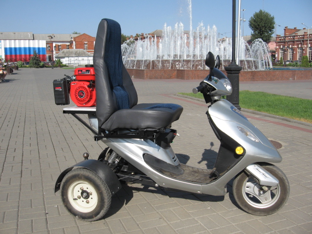

Езжу каждый день на своем гибриде и расскажу все по порядку:
Батарейка LiFePo4 20Ач 48В, хватает при максимальной скорости на 35км, контроллер 48В 30А, мотор 48В 650Вт, генератор 55В 60А.
Выезжаю из дома на батарейке, ваттметр показывает 100%, на предельной скорости потребление составляет 10-12А,когда остается около 30% заряда запускаю генератор и регулирую оборотами двигателя зарядку батарейки в пределах 15-17А по ваттметру, при этом обороты мотор-генератора в районе 2000-2500об/мин, начинаю движение, зарядка падает до разницы подаваемой энергии от мотор-генератора и потреблением электромотора, т.е. 15-17 минус 10-12 и остается в пределах 5-7А, как только остановился, снова зарядка 15-17А. Проехав пару десятков километров могу заглушить мотор-генератор и продолжить движение на батарейке. БОльший ток не ставлю, потому что при остановке батарейке тяжеловато переваривать такой ток, жалею.
Надеюсь, что описал все доступно.

Уважаемый, прошу вас быть максимально корректным ! Никто и не собирался здесь в солидном форуме изгаляться и писать бред )))  Вы всё правильно понимаете заряд-разряд одномоментно обьединить нельзя, НО ! Без пуск-стоп генератор, без всякого вашего вмешательства, то есть в зависимости от условий езды можно забирать от генератора и энергию на МК и на зарядку АБ. Когда энергии генератора не хватает, в первую очередь отключается зарядка (не релейно), затем если напряжения с генератора всё равно не хватает, включается АБ на разряд . Конечно нужна схемка, простейшая как тупой угол, которая будет обеспечивать заряд 0,2 C. Пока сам не попробую, не нарисую !

Piramidon, у нас с вами общее только напряжение  48 в ))) У меня два двигателя МК с встроенными контроллерами по 750 вт, полный привод можно сказать . Насмотрел бензогенератор 700вт, инвертор, самый лёгкий 8,5 кг,http://market.yandex.ru/product/10798962/spec?hid=226667&track=char_map установлю на багажник, с него напряжение 220 в подам на зарядное устройство 700ВТ 48 В 12 А http://li-force.ru/catalog/charging/charger48v12a.html,  выход его 48 в подключу в сеть вместе с МК и АБ ( c диодами и стабилизатором зарядки ) . Будут проблемы с охлаждением, особенно во время дождя, по моему их не решить без воздухофильтра для !!! охлаждения ЗУ !!! Два подобных устройства 12 на 220 во время , после дождя у меня сгорели ))) И у нас разный подход к этому бензогенератору: мне придётся его иногда устанавливать перед дальнобоем и на поездку на которую заведомо не хватит заряда АБ.  Генератор у меня в данном случае основым работает, а АБ - только помогает в пиках .

Немножко неувязочка с мощностью генератора и моторколесами. Два моторколеса по 750Вт-это 1500Вт, а зарядка только 700Вт, где же взять оставшуюся (800Вт) мощность для основной работы? Могу предположить, что 700Вт-это мощность самого генератора, у зарядного устройства КПД всегда ниже 100%. Такая схема не справится с поставленной задачей.
SHURENS2
да, конечно, 2х750 вт =1500, от этого не убежишь ))) поверьте, я тоже считать умею ))) 1500 вт - это максимальная мощность двигателей, но зачем мне она постоянно ? Мне достаточно для спокойной езды 500 вт, да ещё 200 остаётся на зарядку АБ))) Но встретился затяжной подъём, а педали крутить солидность не позволяет, крутим ручку газа, нагрузка на МК увеличивается, напряжение с зарядного устройства падает, и в дело вступает АБ !!! Она, почти всегда заряженная , слегка выдаст требуемую нагрузку . У зарядного устройства есть ограничитель тока - 10 А,  при превышении этого порога начинает падать выходное напряжение и с 60 вольт оно падает до 0 (в идеале) поддерживая ток -10 А.  У зарядного устройства есть ещё ограничитель напряжения - 60 В - это напряжение полностью заряженной 48 АБ. В этой схеме почти всё сбалансировано: вес, цена, доступность. Но подводные камни обязательно всплывут )))
Piramidon
Я езжу с генератором, мне нравится такая схема питания, собирайте свою и выкладывайте отчет о проделанной работе.
