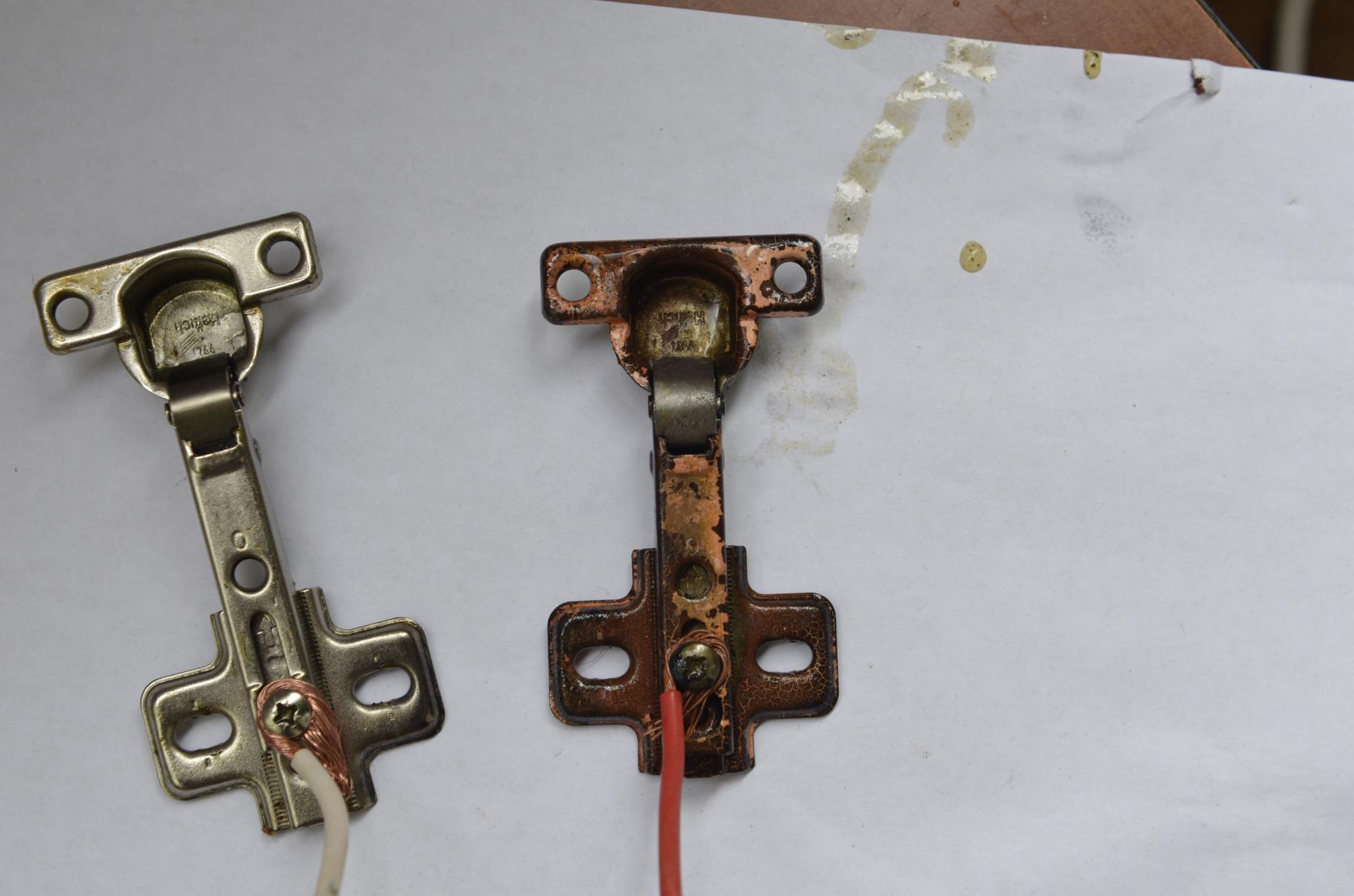

Прошу совета !!! Необходим имитатор нагрузки 56 вольт до 18 ампер ))) Из чего сделать ? Это аналог прим 10 утюгов. Вспомнил про водяной реостат, думаю попробовать. Ну кто-то это уже делал ..
SHURENS2
Получилось про имитатор нагрузки. Пластиковый тазик, выливаем три литра воды, делаем электроды, у автора две ненужных петли от мебели, на расстоянии 5-20 см. Для увеличения тока солим обычной поваренной солью.
Вот электроды бывшие в эксплуатации , красный плюсовой .

Я использовал в качестве нагрузки в параллель несколько соединённых лампочек киловаттных, выполненных в виде кварцевой трубки со спиралью внутри, длиной около 30см, от прожекторов подсветки.
