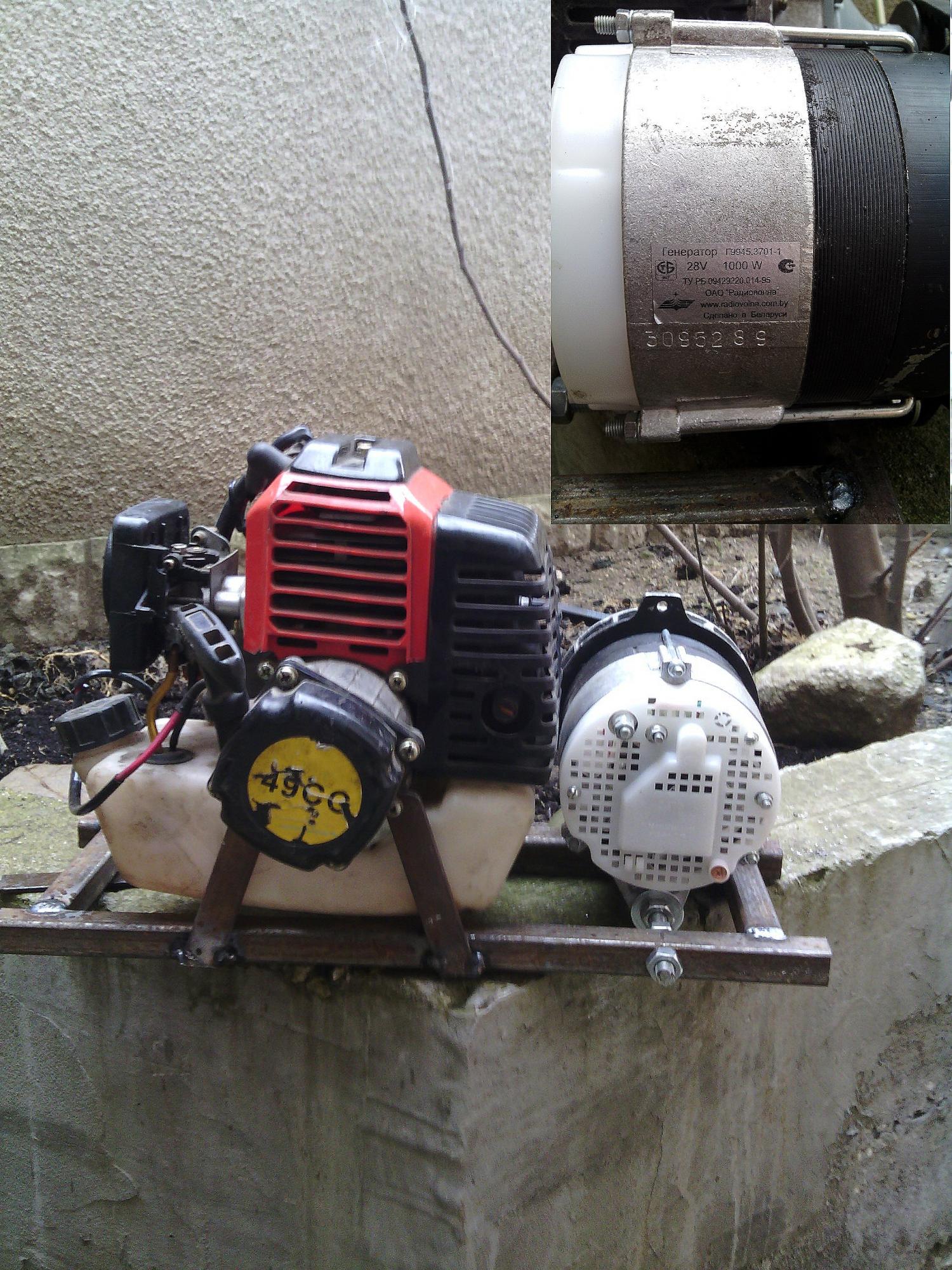

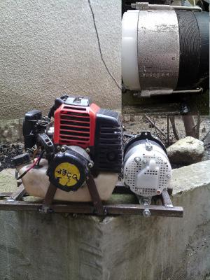

Я собрал вот такой
Моторчик с электростартером, генератор 1000вт 24 в вес около 10 кг, если стартер снять, то вес уменьшится почти на 2,5 кг.
Kmovly
Замечательная конструкция, но только у нас сеть бортовая 42..60в, надо генератор перематывать, если вашу конструкцию повторять. Я такого же вида хочу совсем маленький агрегат собрать, не тяговый, а только для зарядки батарей, с 25-кубовой хондой, но пока в поисках небольшого подходящего генератора к нему (350..550Вт и не более 4кг, например, как мотоциклетный 14.3771 на 500Вт или от "запора" Г502 на 360Вт).
