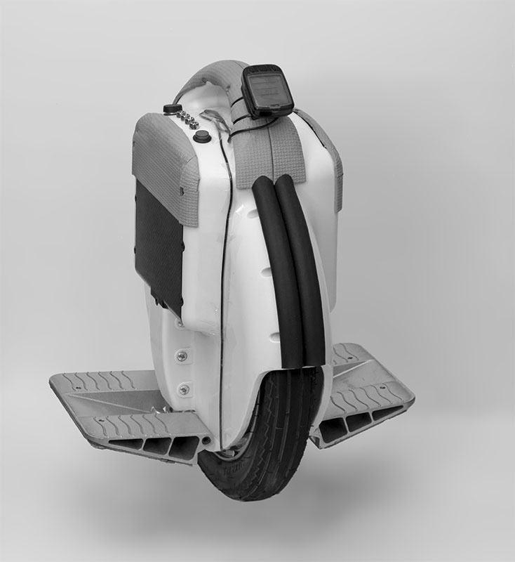

Сегодня на двух лампах спускался с длинной горки, и никакого временного роста напряжения из-за рекуперации не заметил, как было 2 лампы, так и осталось.

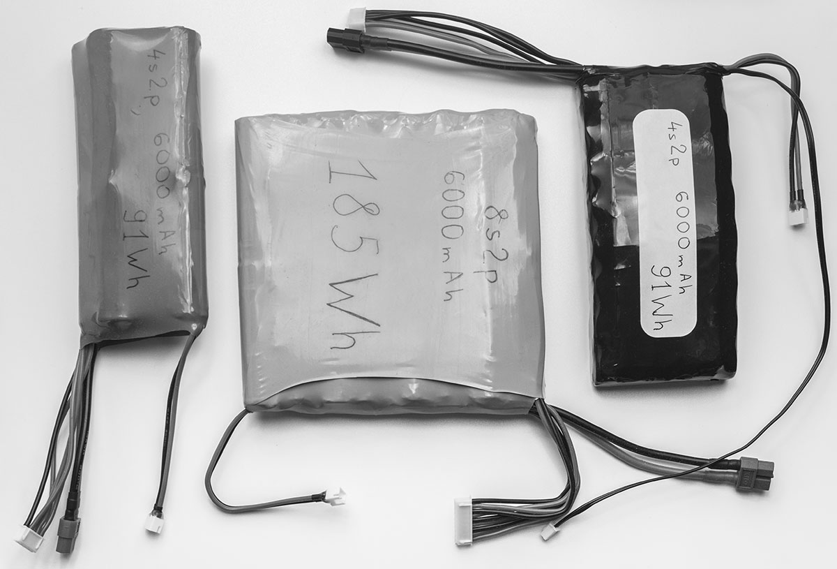

[user]Zivit[/user], 16 шт штатно, ещё 8 шт рядом с контроллером, и ещё 8 шт над мотором.
Вариантов было несколько, я раздумывал ещё над версией 16s3p, это тоже возможно и всё внутри корпуса, но последний вариант слишком трудозатраный и требует больше кропотливости.

Sergius.Media
Первая мини-неполадка, которая могла обернуться сообщением в другой теме про травмы. Включил, выключил, ещё раз попытался включить, но не заработало. Оказалось потерялся контакт на плате в разъёме от кнопки включения. Сам разъём оставался соединённым. Если бы эта потеря контакта произошла во время поездки...  :facepalm:
Теперь появилась ещё одна причина переживать за безопасность эксплуатации  :neg:
Sergius.Media
[user]Zivit[/user]
Батареи и отсек с контроллером
Sergius.Media
классический нонейм, модифицирован корпус, внутри 16s2p

volk0001
[user]Sergius.Media[/user], у меня такой же ноунейм дома валяется, никак руки не дойдут купить на него разъем зарядки и продать)
