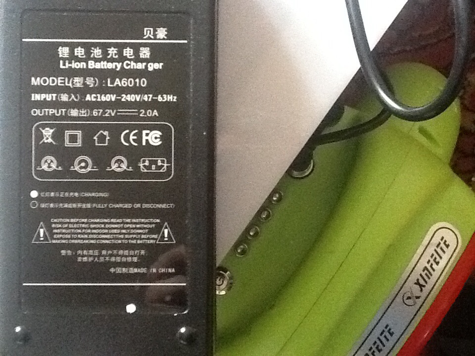

Пришло ноунейм колесо
Вот зарядка для него,
Вот есть батарея от гираскутера с зарядником от гирика
Внимание-вопрос :) , как докинуть батку от гирика в колесо, на зарядку от колеса, батарею могу разобрать, это не проблемма, паяльник тоже есть.
Alex---Sh
Никак.
Батарея от "гирика"  42 вольта.
Дербанить ее на элементы, потом добавлять другие, паять все это к штатной батарее колеса не советую. (Чревато пожаром!)

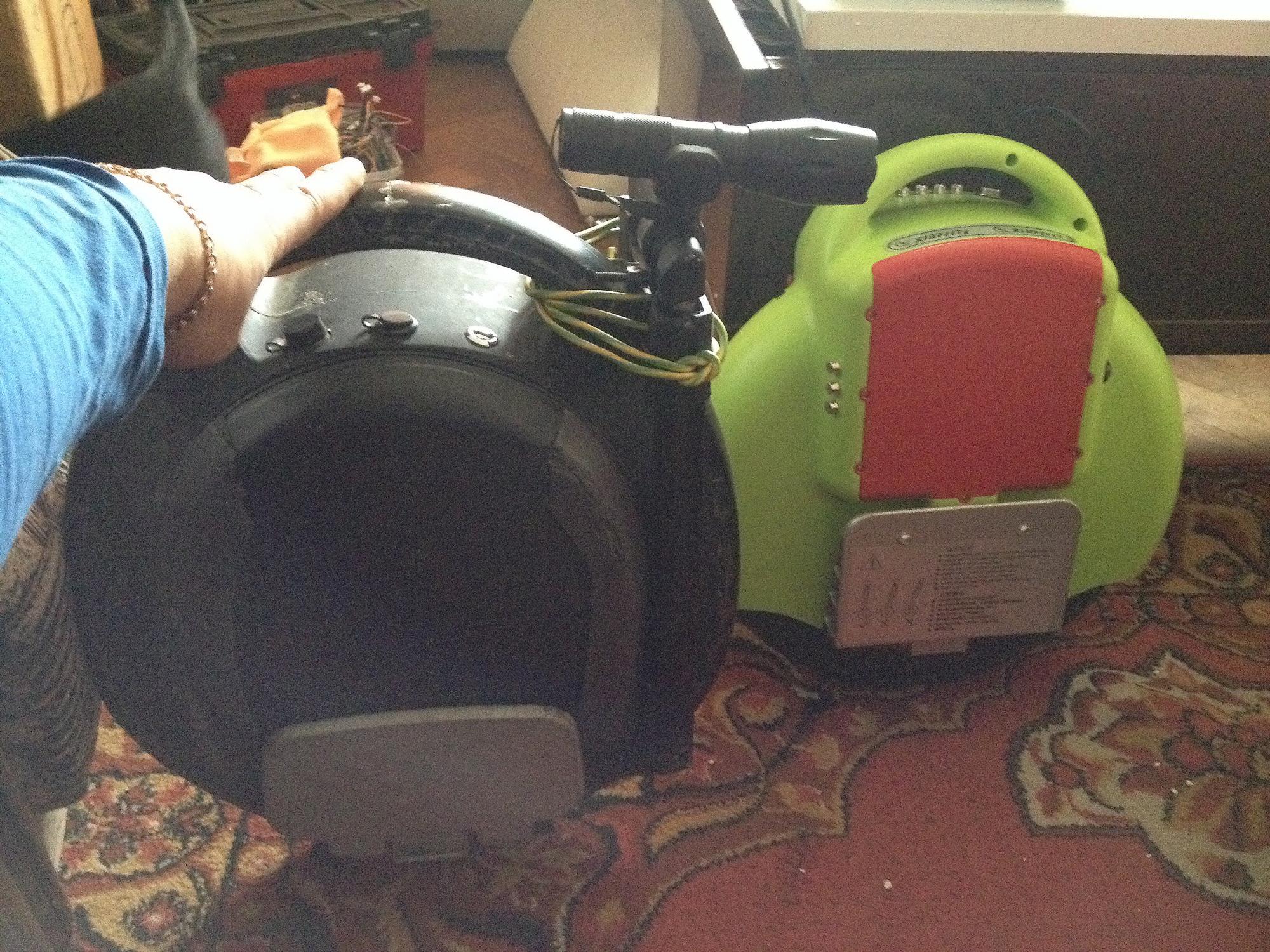

aMADs
Жалко, батарея от гирика купленна и теперь не нужна, так как отремонтировал родную, я так понимаю в батарейку от колеса тупо можно докинуть ячейками к бмс плате? Увеличение банок на канал не приведёт ли выгоранию платы?
Surf_el
[user]aMADs[/user], вам же уже писали, что "тупо закинуть" не получится, т.к. тупо не хватит ячеек. Вам минимум надо 16
aMADs
В латвии я скорей всего единственный обладатель 2 колёс одновременно :) , найти другой ноунейм как на марсе найти человека :), так, если найти бмс едентичную той которая стоит в колесе, то можно собрать батарею вторую и поставить как на готе с двух сторон, так? И в батке от гирика батареек 20штук.
Surf_el
[user]aMADs[/user], как вариант, можно взять dc-dc повышайку и использовать, как подзарядку основной батареи
Zivit
#1519
Цитата: aMADs от 14 Март 2016 в 13:35
.. я так понимаю в батарейку от колеса тупо можно докинуть ячейками к бмс плате? Увеличение банок на канал не приведёт ли выгоранию платы?
Не приведет. Все именно так и делают. Вы можете расковырять батку от гирика, и докупить недостающие банки, такой же модели. Надо чтобы 16 шт. получилось. НО в вашем ноунейме совсем нет места, если только снаружи цеплять, но это не гуд.
Вообще-то куда Вы на 12 км/ч собираетесь путешествовать? А для "вокруг дома покататься" и так сойдет. (ребенка спокойно 10 километров провезет).

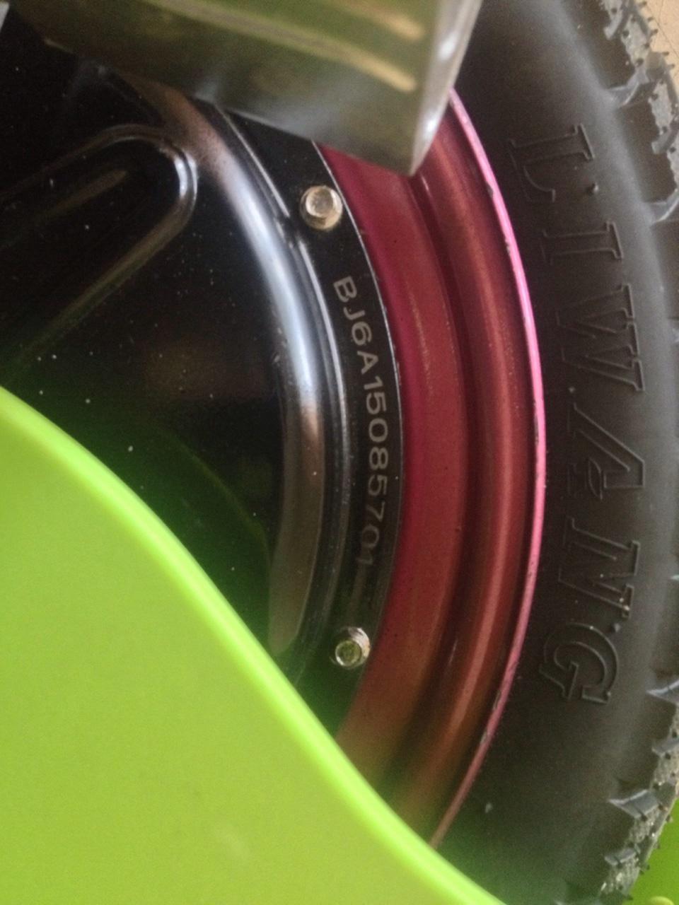

Разобрал это колесо, полностью снял корпус..., есть над чем поработать.
Sergius.Media
[user]aMADs[/user], мотор какой-то другой, в прошлом году крышки были жёлто-золотые.
aMADs
Zivit
[user]aMADs[/user],  обод магнитится? Т.е. стальной, как у золотистых двигателей?
Sergius.Media
[user]aMADs[/user], О, даже какое-то обозначение есть :)

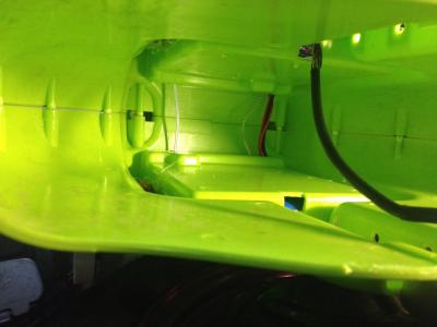

aMADs
aMADs
Вроде всё заделал, провода в колёсном отсеке, отверстия и так далее, в двигатель нужно лезть? Или там хоть всё должно быть влагоизолированно?
