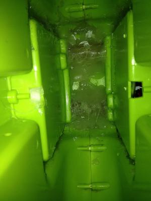

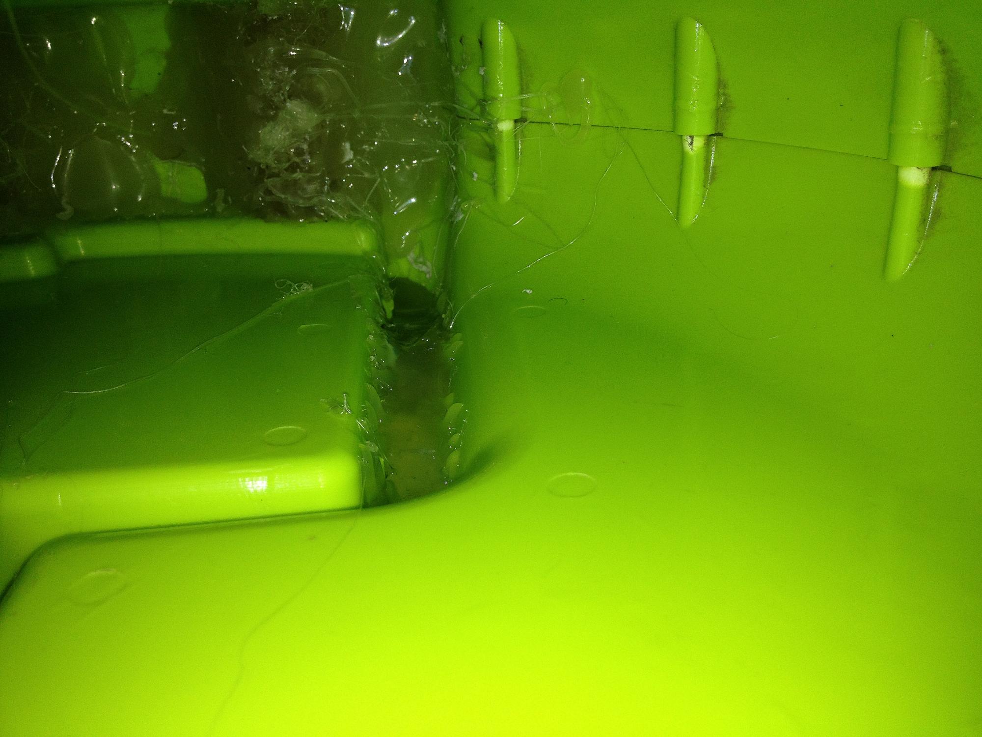

aMADs
вставил шланги , в них провода , залил тёплым клеем , засиликонил щели , залил клеем серьёзные дырки , полностью герметизировал . будет жить .
Sergius.Media
[user]aMADs[/user], Вы туда килограмм термоклеевых стержней залили? Термоклей как-то плохо пристаёт к этому пластику, даже штатный местами отваливается.
aMADs
[user]Sergius.Media[/user], ну не килограмм, но пол кило скорей всего, пока держится, у меня самая большая упаковка была стержней, которую нашёл в магазине, валялась давно, прикупил для дела , но не подошло,ушла треть упаковки, зато теперь спокоен за колесо в песке и в луже. Правда силиконил я плату, думал , что силиконом хорошо пройтись по плате , для защиты от конденсата и влаги, а потом тут прочитал, что уксус ускорит окись.
