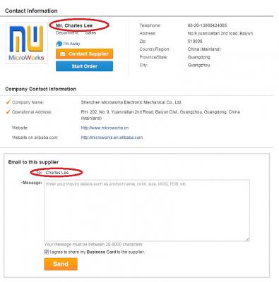

Contact Name:
Lily Chan Вы этого Ли имели в виду?

Цитата: vezu4iy от 24 Дек. 2015 в 01:03
Contact Name:
В разделе имеет известность только один Ли - это тот который продает контроллеры 30В на алиэкспрессе,  под брендом MW

[user]vezu4iy[/user], и при чем тут Ли?)))
это две разные компании ;)
Ли - http://microworks.en.alibaba.com/company_profile.html
По ссылке выше - http://cl-rd.en.alibaba.com/company_profile.html
