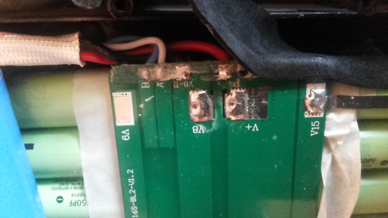

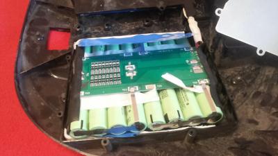

Забрал сегодня F779 - ремонт как то накладно выходит после схаваного камушка  :facepalm:
Батареи там соединены ПОСЛЕДОВАТЕЛЬНО, прикольное решение. Так что не знаю как у младших моделей но чую вовсе не просто из младших моделей сколхозить F779.

У меня в F779 на каждой боковине 2 батареи соединенные между собой. В силовом выходном разъеме каждой пары 28 вольт. От каждой пары батарей идут провода (или провод - чуть позже гляну) балансировки. Может просто контроллер у F779 другой?
Кстати, внутри ничего для защиты от влаги не обнаружено - только упаковка батарей в пленку если называть защитой от влаги.
LEE4ER
[user]FBC[/user], батарея конечно может разделяться по кускам, с дальнейшим последовательным соединением, но мне кажется у тебя что-то не то.
В 779 модели должно сумарно быть в районе 80 ячеек, емкостью 2,6ач. Иначе просто никак не получить заявленную емкость батареи в этой модели.
Для защиты от влаги, этой термоусадки в принципе достаточно должно быть., но если ты ее не намерен топить колесо ;)
Да, там хитрее: 4 батки 8S2P вот такие:
Пары баток на боковине соединены между собой силовыми проводами и двумя тонкими проводками
так что итоговое напряжение 28 в. (8S4P типа). Уже эти пары баток заводятся на контроллер + тонкие провода туда же (типа провода синхронизации баток).
LEE4ER
впервые вижу такую расточительность)))
По факту, тут на фото сборка 8s2p. Т.е. действительно разделяется по кускам, а далее последовательно. Что бы убедиться что последовательно, можно проверить зарядное устройство сколько выдает или сколько в итоге на выходе, перед включением в контроллер.
Не ужели две БМС на восемь каналов стоит дешевле, чем одна на 16?  :bw:
Тонкие провода для зарядки.
Добавлено 07 Сен 2015 в 12:27:51
Все! Понял суть.
Как раз тут и получается экономия.
Толщина сборки = диаметр одной ячейки+плата.
Т.е. если делать как обычно, то вышло бы то же самое - две БМС по 16 каналов. А тут выходит две по 8 каналов (экономия как раз)))))
