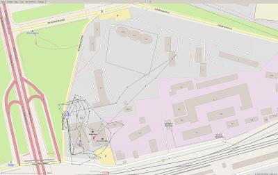

[user]anonanymous[/user], чем замерять скорость без таких погрешностей? есть варианты?
есть некоторые редакторы, которые либо фильтром автоматически удаляют такие всплески, либо в ручную можно убрать/добавить точек

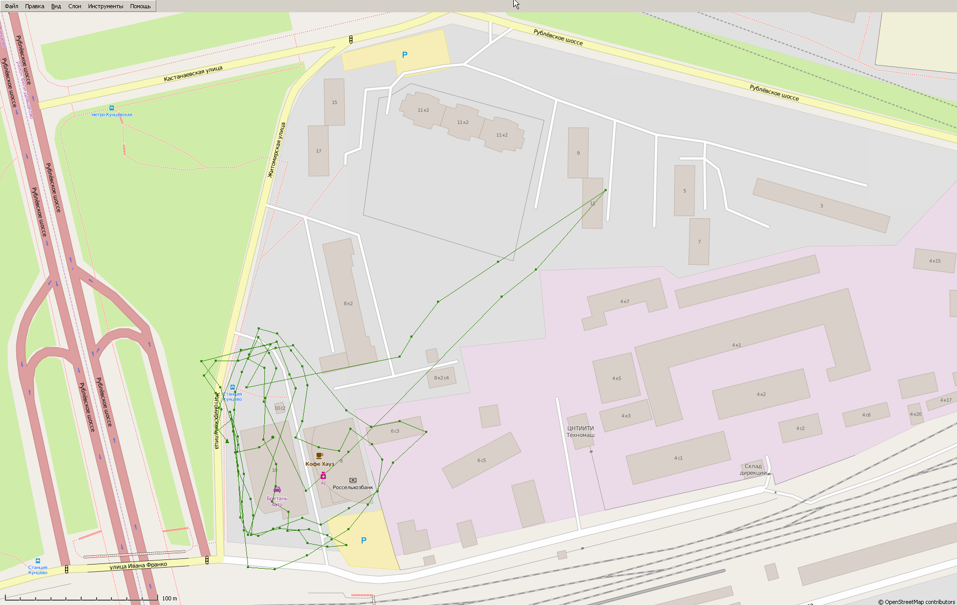

anonanymous
На самом деле и обычным GPS из сотового можно достаточно точно замерить скорость.
На вашем треке такой дикий разброс скорее всего из-за того, что GPS только-только включили и сразу поехали, как только "загорелась зеленая лампочка". Чтобы минимизировать погрешности поизиционирования GPS-чипу нужно "прогреться" - отработать порядка получаса. Ну и следить за отсутствием помех - отсутствие "тени" от бетонных высоток, густой влажной листвы, грозы или огромной дождевой тучи в небе.
Для замера скорости надо равномерно двигаться по прямой хотя бы две - три сотни метров, а на дистанции в полкилометра - километр уже будут достаточно большие числа, чтобы получить точность, достаточную для практических нужд.

Вот пример замера через GPS. Погрешности присутствуют, но картинка в целом хорошо видна даже по минуте времени и 250 метрах.

Sr.FatCat
Алгоритм нормализации странный до нельзя. Совсем ерунда получилась, КМК
anonanymous
Это нормализация в переносном смысле ("ручная нормализация") - просто удаление точек, приводящих к аномальными значениям.

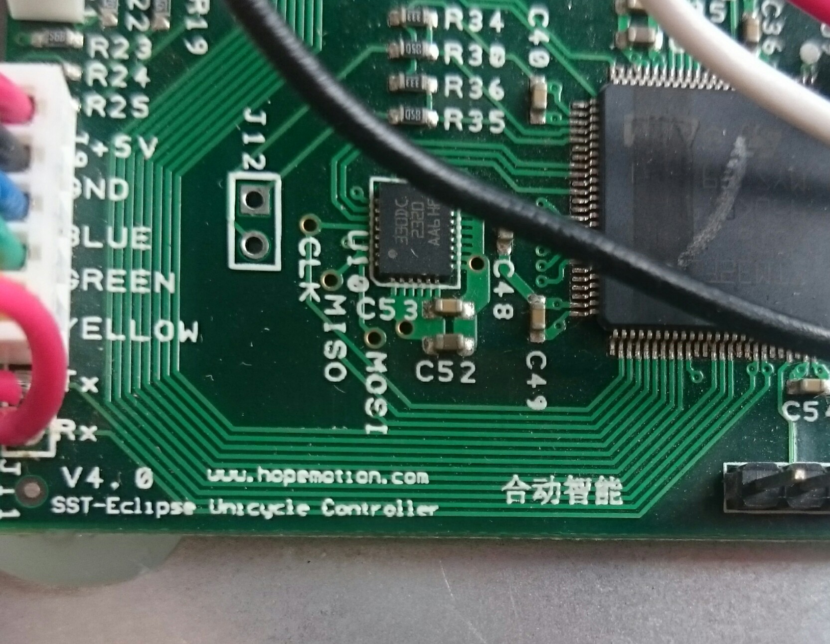

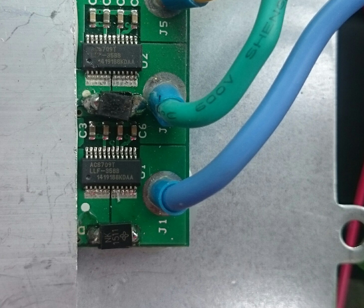

Обещанные фото,всё руки не доходили
Наверное первый владелец СЕРИЙНОГО ВЫПУСКА V8 в России,после Экодрифта  )))с 16.05.18 кастом  740Wh стал))) FireWheel F 260(продано), Ninebot 9 E (Blaсk)СИГВЕЙ , Kingsong 14D
Отьездил на Ninebot One "E+" и "Е" 1 год примерно  2000км. Точно не известно поменял три контроллера)))
shoper
Это старую что ли отремонтировали?
Basovod
[user]shoper[/user], нет новую прислали ,там же подгоревшая было плата. плата точная другая однозначно. Видок конечно  у неё не ботовского контроллера согласен. :bn:
