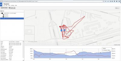

vladds
Цитата: EcoDrift от 30 Июль 2015 в 13:29
https://drive.google.com/file/d/0BzYkbrkgBldAcWZWOThQc1A5MVk/view?usp=sharing
Фаервил 528, 75 кг тушка. +25 за бортом.
Пока без шлема и защиты ;))
сегодня ездил тоже с трекером ( геотрекер, но таких показаний как 48 км в час не показывал, максимум 26. )
Гринписовцы мне не рады... :)

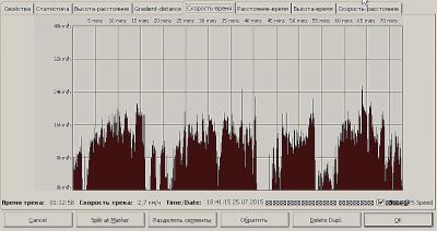

anonanymous
Пиковая скорость как правило вызвана ошибками позиционирования. Смотреть нужно среднюю на отрезке. На гистограмме скорость-время легко заметить такие отклонения.
Вот еще нагляднее на коротком отрезке:
GotWay 18 Msuper LS, Inmotion V5F, IceWheel S8 Ecodrift Edition
EcoDrift
[user]anonanymous[/user], а это моя раскладка или не?
