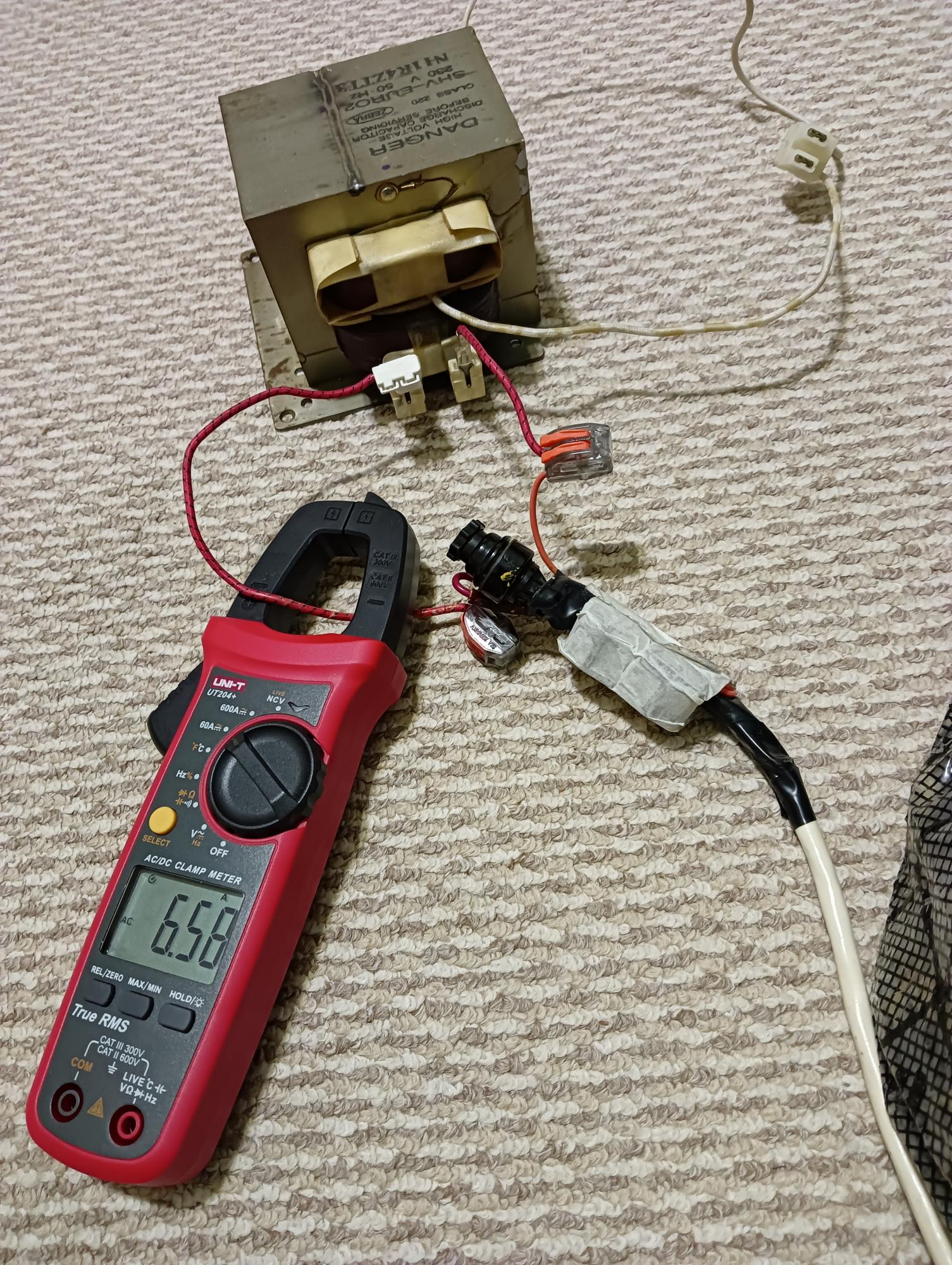

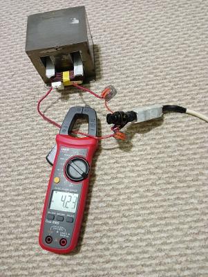

Сегодня измерил тестером у соседа по гаражу ток ХХ на трансформаторе от 800 ваттной микроволновки. Ток с не удаленной вторичкой и шунтом был равен 1,3А.
Masterar
Может из за шунтов? Они же ограничивают ток. Нужно бы измерить без вторички и шунтов) может кто у себя измерит?
А то я уже снял изоляцию из проводов, думал на днях намотать вторичку. Вот сейчас в раздумьях, продолжать или пока подождать.

А сейчас какой у него ток ХХ?
А нельзя ли шунт на место задвинуть хотя бы частично и посмотреть, как сильно он влияет на ток ХХ?
Masterar

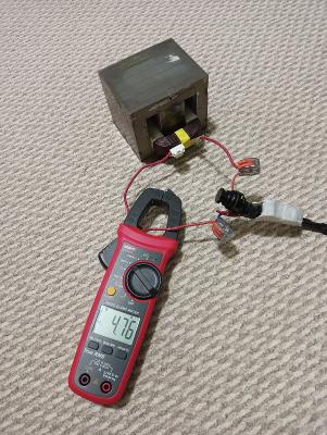

SHV-EURO2 не разобран еще. Ток хх 6,58А
GAL-900E-4 вставил шунты 4,23 А, без шунтов 4,7А
Masterar
Как то странно получается измерять. Если провод через клещи менять (направление провода через клещи), то ток тоже меняется. 5,73А и 5,03А
Или этоя я так мерю? :ah:
Пока измерял, первичка нагрелась до 40гр,  измерял термометром. Как будто быстро нагрелась. Изначально на холодную ток был меньше.

aviator79
Цитата: kor от 03 Фев. 2023 в 09:55
А какое напряжение в сети при этом было? тоже 237В ? У железа кривая намагничивания нелинейная, может у вас напряжение поменьше, а у Masterar высоковато и железо поднасыщается.
Напряжение было ровно 220В.

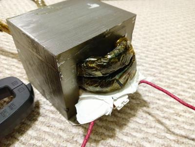

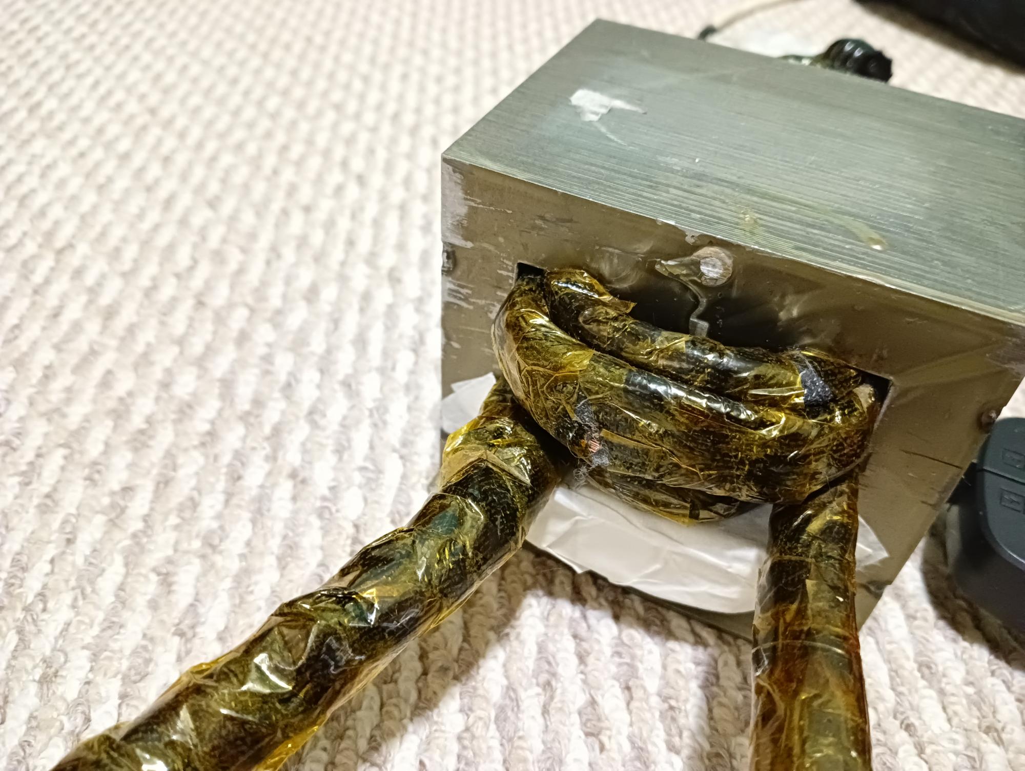

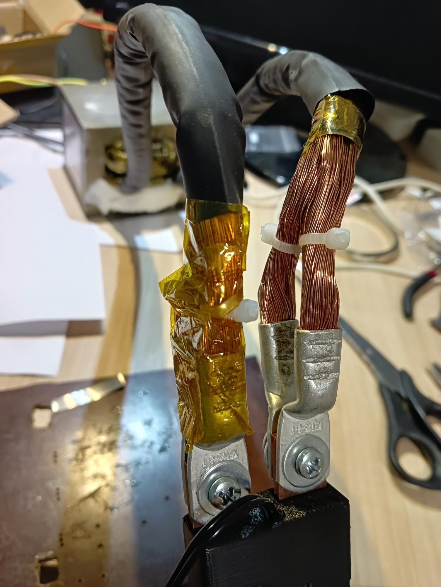

Намотал я 4 витка 2м двумя кабелями: 50мм2 ТРТС и 16мм2 ГОСТ = 66 мм2. По диаметру и кол-ву витков и онлайн калькулятору у меня получилось примерно 57мм2, если конечно правильно считал. Мотал сначала ХБ изолентой, но увидел, что через изоленту в некоторых местах видно провода, замотал еще каптоновым скотчем. Старался ложить кабель по размеру окна, в итоге не так то просто, последний виток очень сложно зашел, очень.

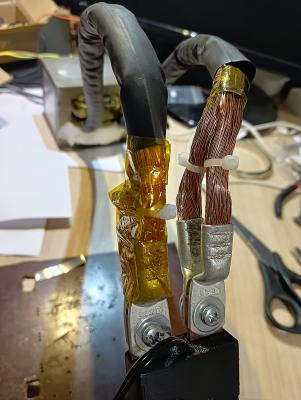

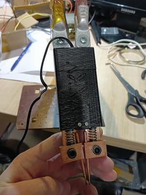

Ручку для точечной сварки заказывал из китая, 1-2 года назад. Кабель разделил на 2 части и одел наконечники 25. В итоге на ручку закрутил по 2 наконечника на каждую сторону (4 шт всего). На 25 наконечники тоже кабель зашел с трудом, пришлось сделать фаску. Зажал кустарным способом широкой не острой зубилой с двух сторон.
Кабель вторички оказался очень тугим, жестким. При сварке,  когда поднимаю ручку приподнимается трасформатор. Думаю собрать в корпус, укоротить кабель, на корпус вывести наконечники и отдельным мягким кабелем (для ручки) соединять так же наконечниками как на ручке по 2 шт. Открутил убрал. Вариант с торчащим сверху проводом занимает больше места. Очень даже возможно так и останется навесным монтажем, сделаю дело и уберу в какую нибудь коробку. Сейчас нужно заменить аккумы у 3х шуруповертов.

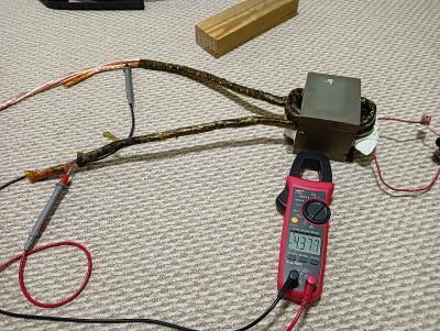

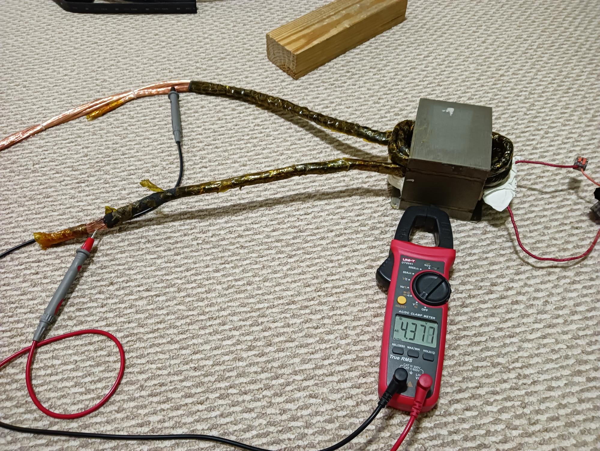

Напряжение в сети 240в. Входящий провод до трансформатора 0,75мм2. Плата NY-D02
Напряжение вторички 4,37в

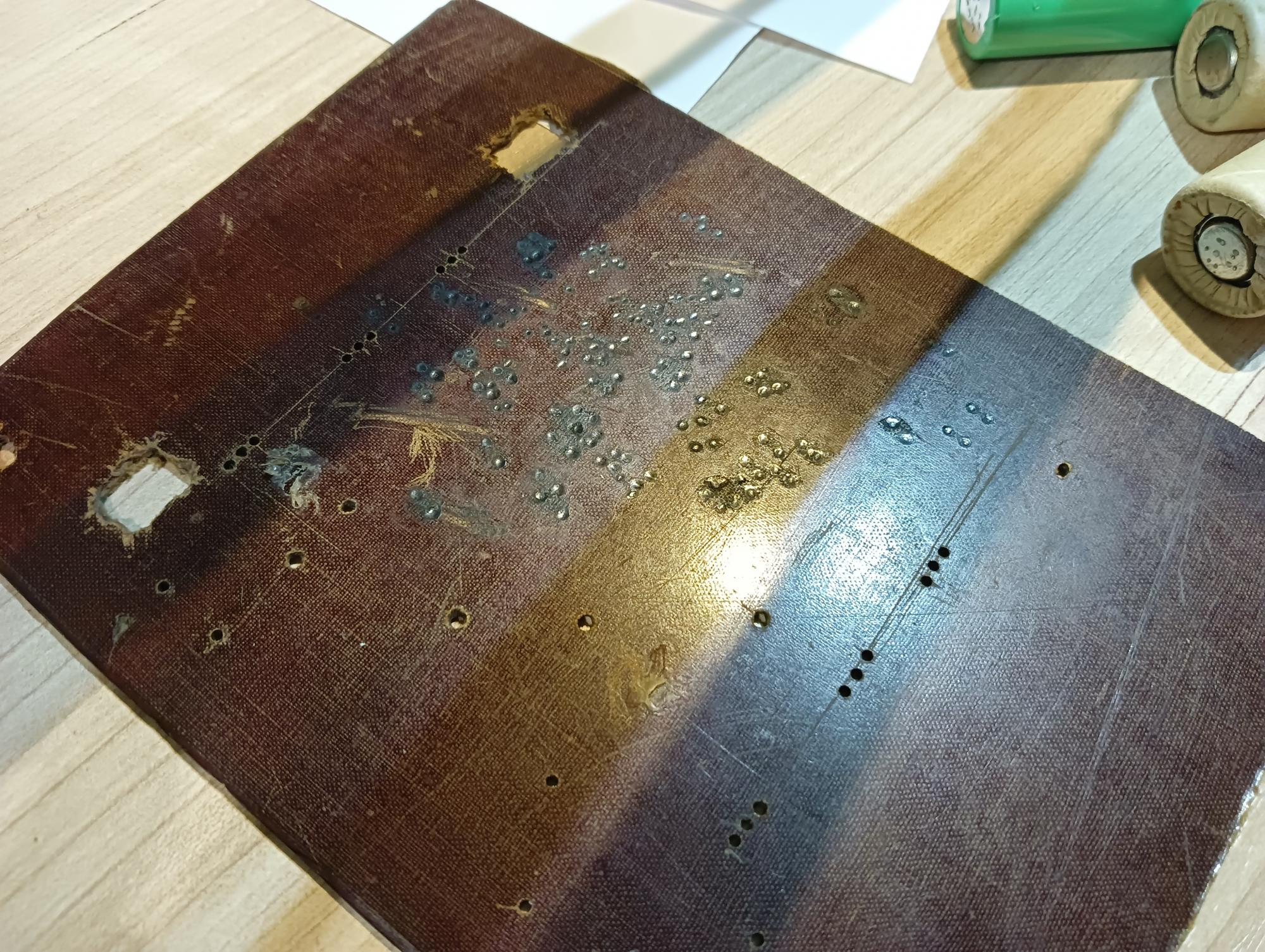

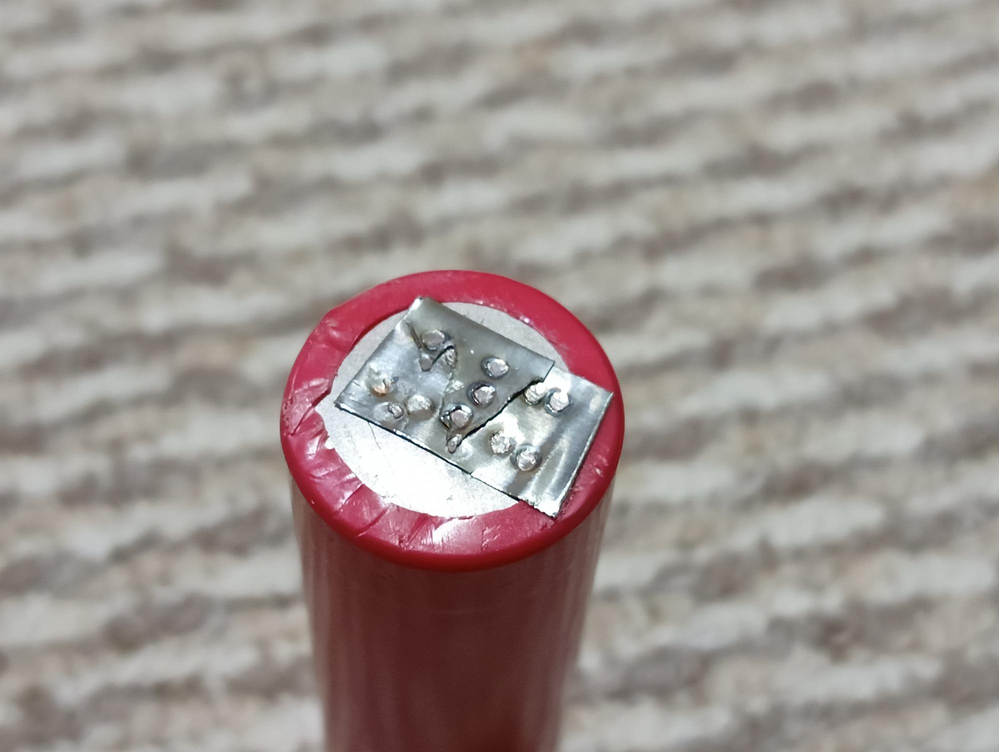

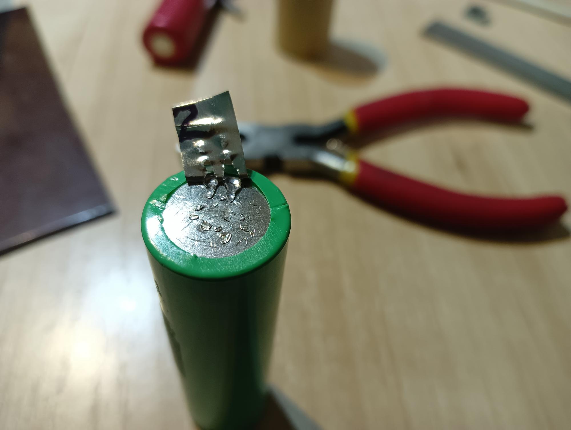

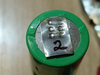

Первая точечная сварка. Стараля подбирать и варить без побежалостей. Пока не очень получается или не хватает мощности. 0,1мм на NiCd аккум варит нормально, думаю это и обсуждать не стоит. Подозреваю что прижим у меня слишком сильный ,т.к. вмятины хорошие остаются. Нужно попробовать электроды передвинуть чуть ближе к кнопке.
Лента стальная никелированная.

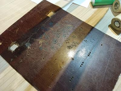

Пробовал варить на омедненном тестолите, медь прилипает и отдирается куском из текстолита. Нашел старый (древний) текстолит и использовал его.
Варил со следующими настройками:
0,1мм 10мм 01/60/5/0/30
0,12мм 8мм 01/40/2/1/800
2х0,1мм (=0,2мм) + аккум
01/40/2/1/999
Ток на вторичке во время работы 322А. Максимальную не измерял

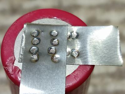

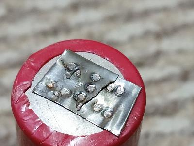

Можно ли варить 2 ленты 0,1мм и получить 0,2мм и уже эту ленту использовать на 18650? А приваренные точки сверху на всякий случай покрыть лаком? На сколько это критично варить 2 ленты для аккумулятора шуруповерта?

aviator79
Теперь нужно померить напряжение сети во время сварки. Провод желательно потолще. )) В принципе для данного транса вполне неплохой результат.  Всё-таки изначально этот трансформатор имел падающую ВАХ, а для точечной сварки необходимо иметь жесткую ВАХ и чтобы получить бОльший ток, нужно перематывать трансформатор полностью медным проводом, располагая обмотку равномерно по всей длине керна. Литературы на эту тему имеется довольно много. 4 витка - это очень много. У промышленного ручного  сварочника с железом на вид ок 2 квт, который мне попался на глаза в разобранном виде,  имелся всего один виток медной шины.  А 4 витка получается от того, что всё напряжение тупо везде просаживается, в том числе и в сети из-за невысокого коэф. трансформации, который сейчас около 50, и его нужно поднимать ближе к 100.  То-есть, нужно иметь на вторичке  макс. 3, а лучше 2 витка.  Тогда при токе на вторичке в 1000А у нас в сети будет чистого 10А, а с потерями форсированного режима тр-ра все 15А.  )) При выборе более мощного железа потерь можно получить меньше, а конечный результат выше.

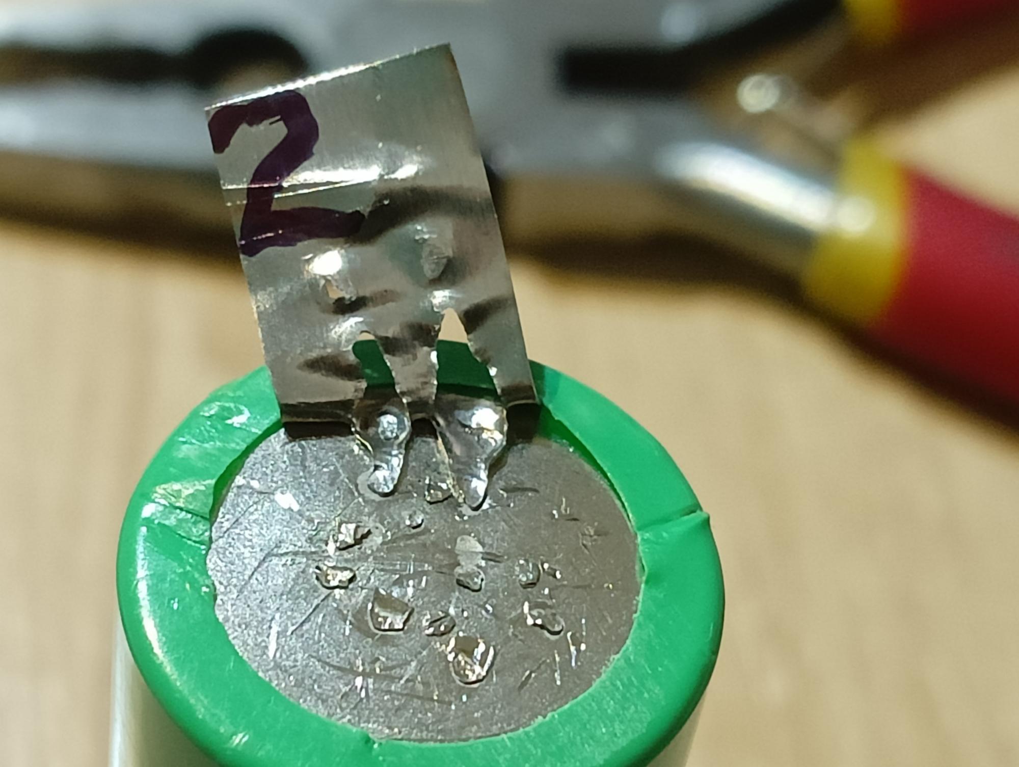

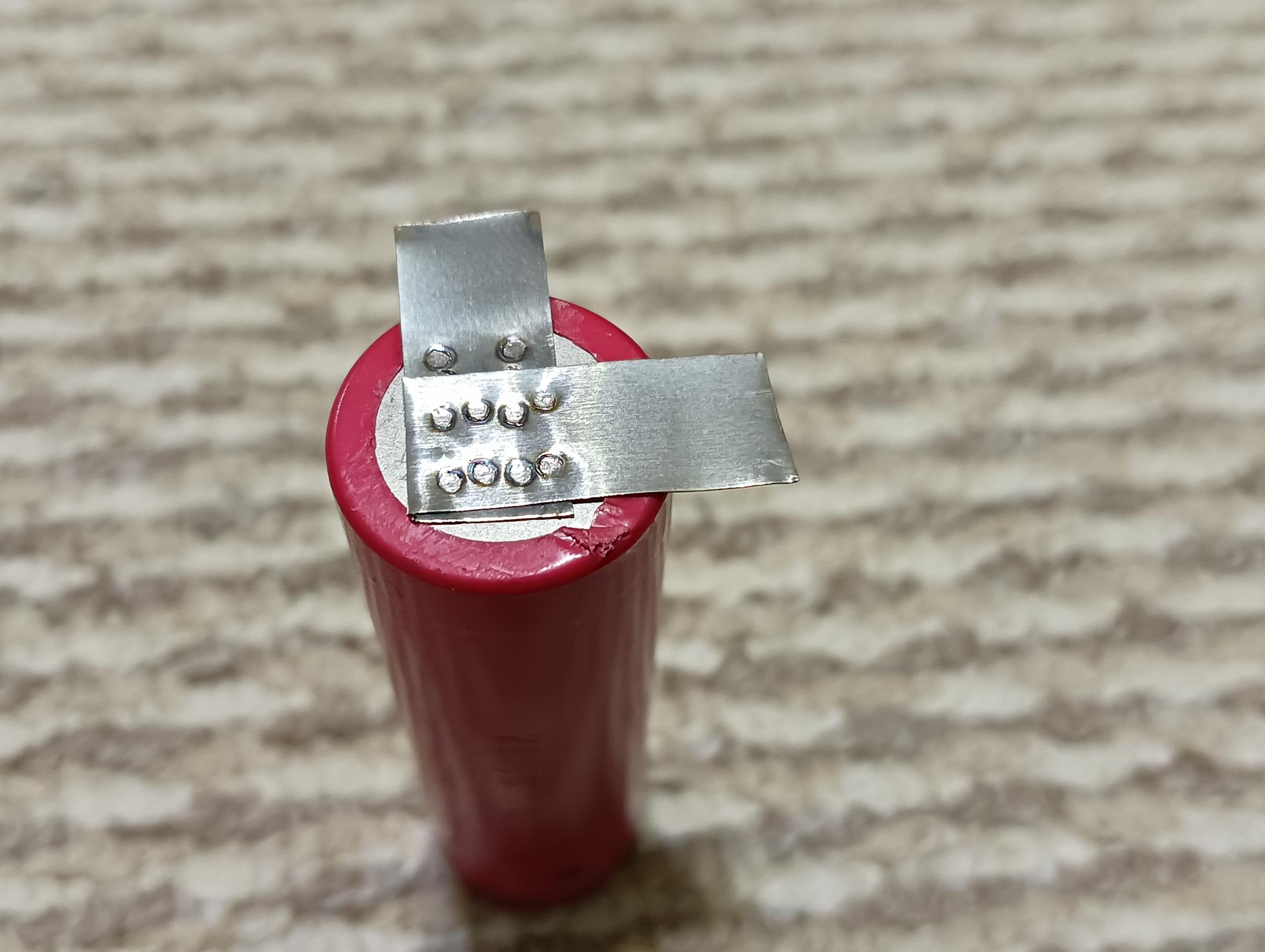

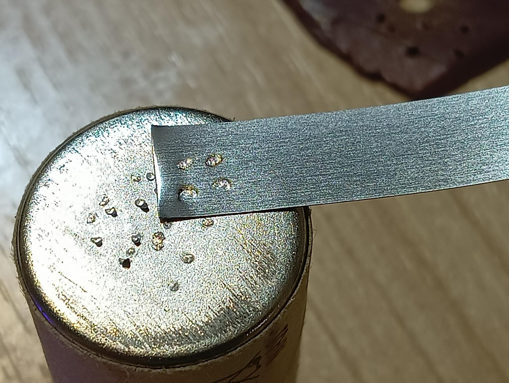

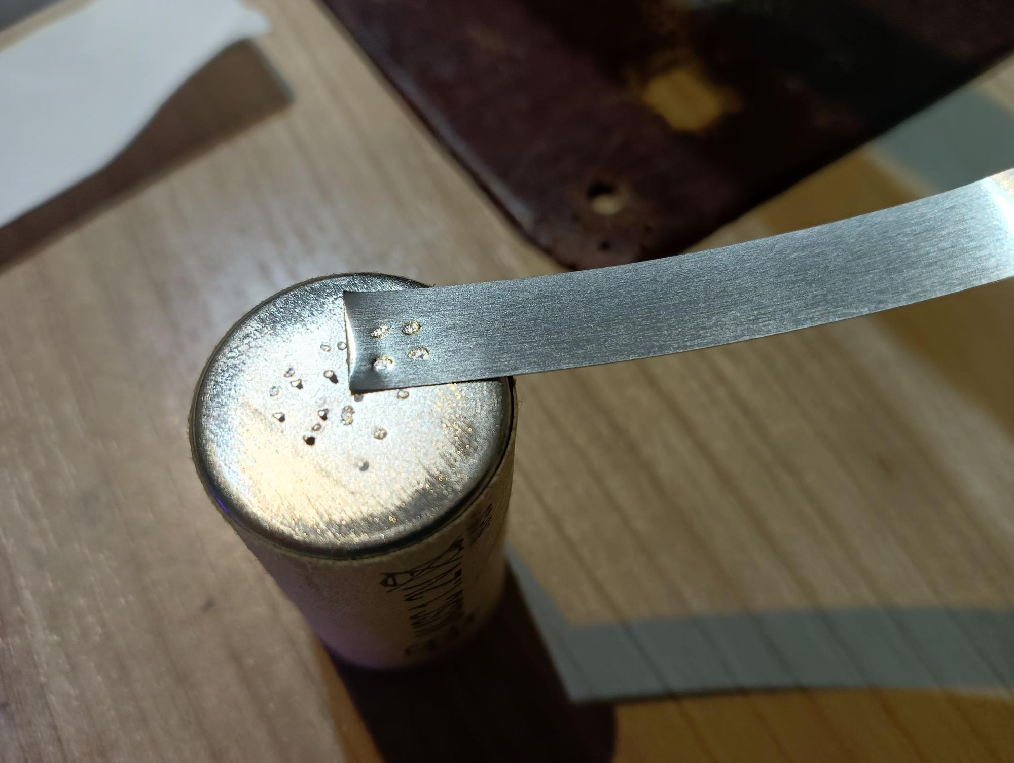

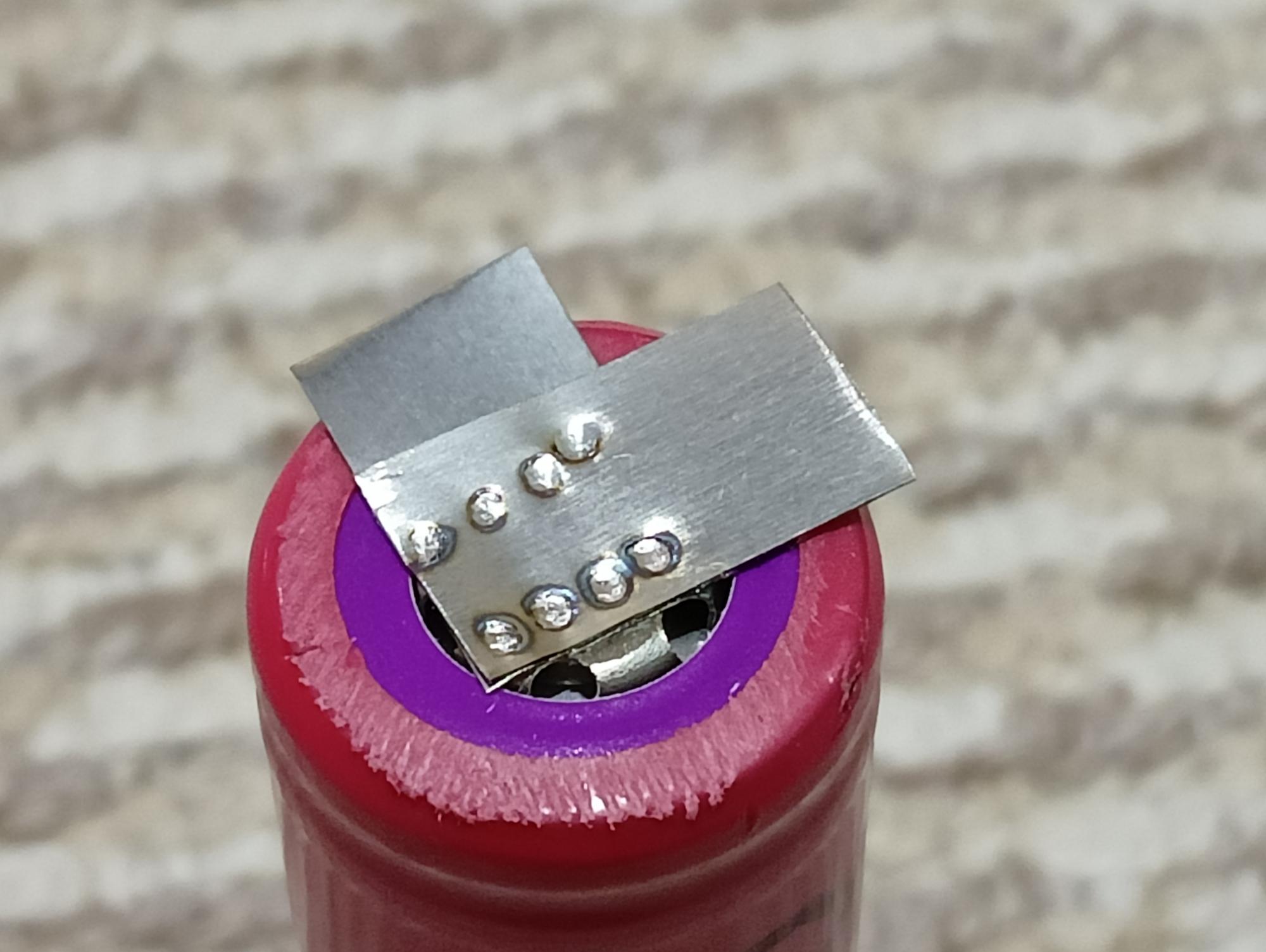

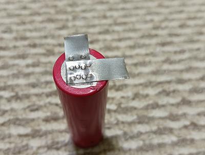

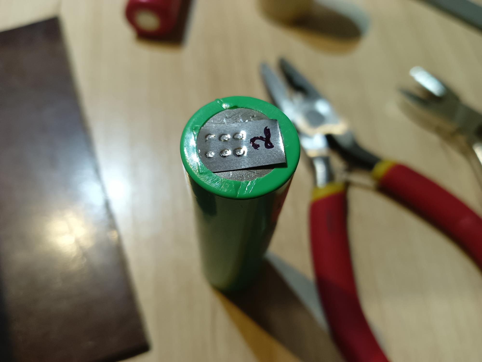

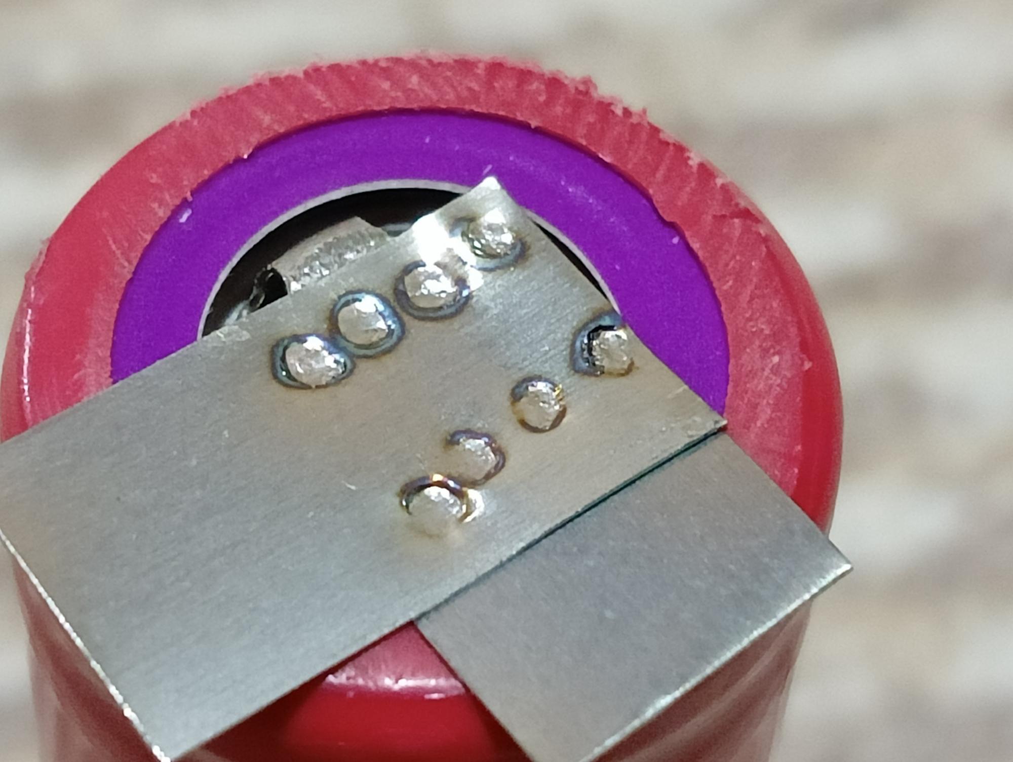

Цитата: Masterar от 06 Фев. 2023 в 10:110,12мм 8мм 01/40/2/1/800
Лента оказалась не 0,12мм, а 0,15. Не так измерял, зажимал сильно. Начал смотреть на ощупь, изгиб. Показалось странно жестким, заново измерил.
Теперь варил 0,15х8мм в два слоя на 18650 на - и + со след настройками. Электроды чуть утопил, ближе к кнопке, чтоб не сильно давил.
- 01/40/10/01/80(85)
+ 01/40/10/01/75
Мне кажется прожог, уменьшить мощность (фото под спойлером)? Экспериментировать дальше времени не было. Надеюсь завтра продолжу.
Кстати, остается след (цвет) электрода (меди) на ленте. Прилипает. Это от чего так?
Еще момент. Таке же варил ленту 0,1х10мм в два слоя. Соответственно настройки, мощность меньше. И мне кажется легче варится, меньше искр, залипании, чем например при 0,2мм. 0,2мм не пробовал, нет. Но 0,15 пробовал. И по мне легче, красивее 2х0,1 заварить, чем 1х0,15 или 1х0,2мм. Или я что то упустил. Я бы выбрал вариант 0,1 в два слоя и не продырявишь аккум :-D
