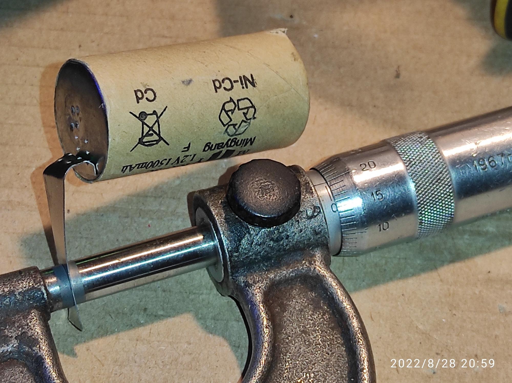

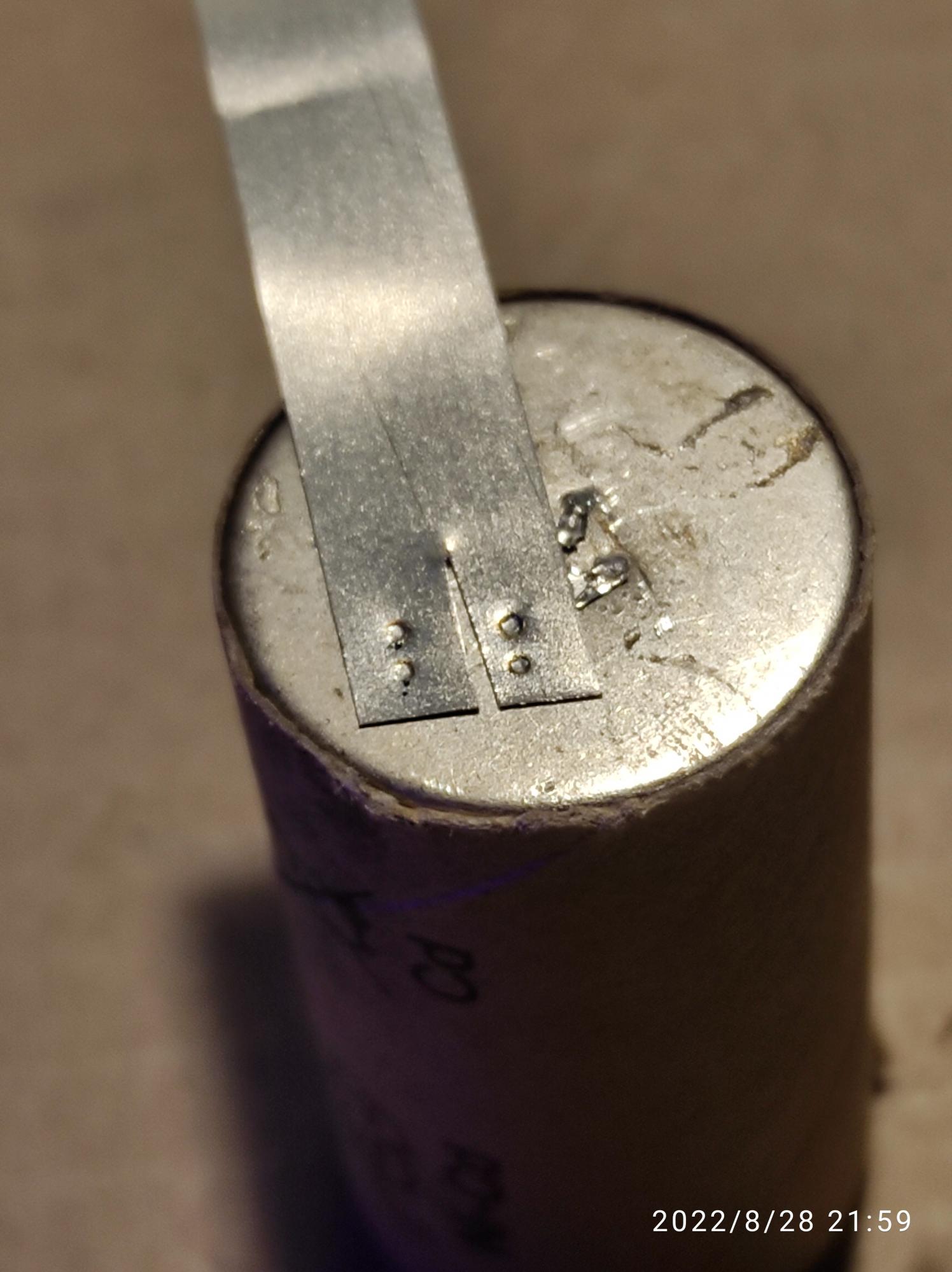

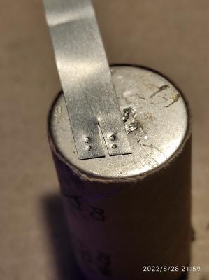

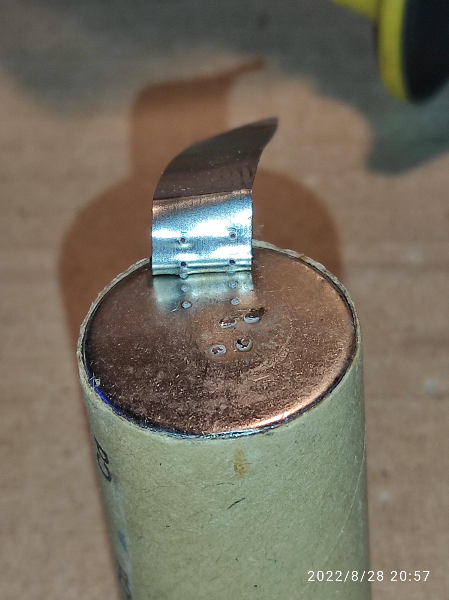

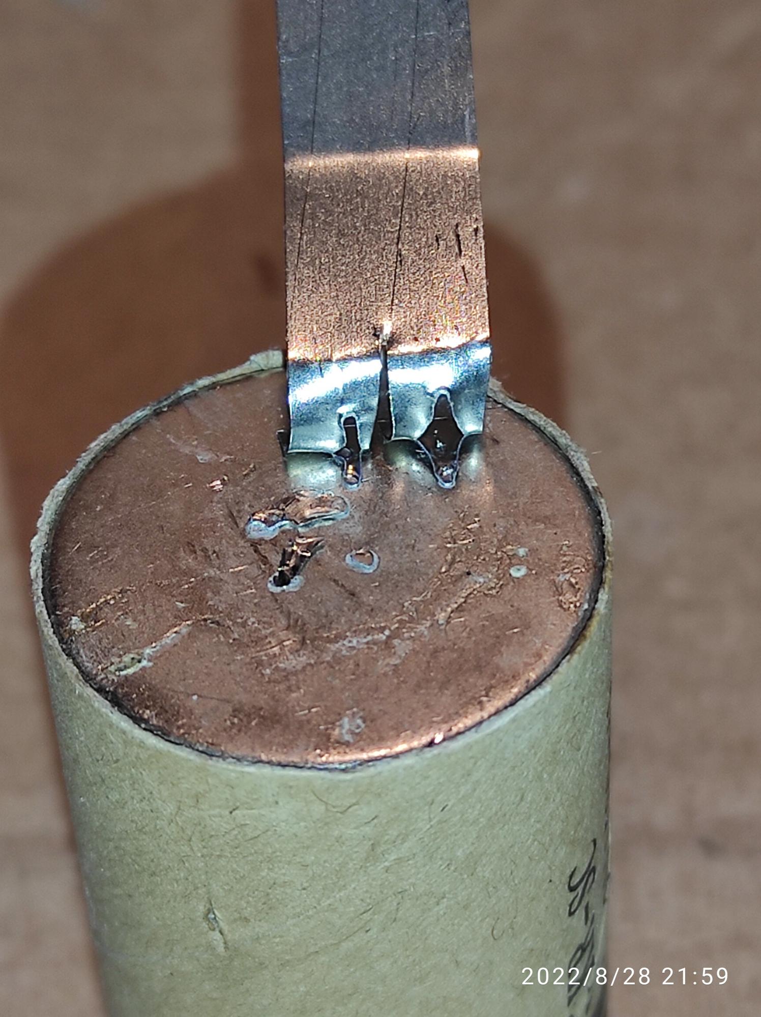

Попал домой, как и обещал фото, из того же провода немного по другому расположил витки вторички, не как на фото, на фото не правильно, но при этом работало. 18650 убитых нет, поэтому показываю на этих. Электроды заточены сферой как раньше показывал, теми, что на фото, лента сталь с каким-то покрытием с Али, при сварке искрит. Лента если при измерении пользоваться трещеткой 0,22, специально затянул до 0,2, чтобы аккумулятор висел в воздухе. Режим 1/700/5/1/900 в обоих случаях.

[user]alexeim2005[/user], по фото видно избыточное давление электродов на соединяемые поверхности и цвета побежалости. Однако на общем фоне это действительно весьма неплохо. Только размер точек видимо в районе 0.6-0.7мм или даже меньше. И это сталь, никель вы никогда так не сварите.

Усилие минимальное меньше в ручке не сделать, выкручено на минимум, чтобы только возвращались электроды обратно. Халявные "карандаши" из цанг попробовал сделать (выше пост с фото писал), греются в месте перехода цанги корпусу патрона  или электроду. К сожалению нет меди, можно было бы изготовить свои свои цанги.   Цвета побежалости, есть но еле различимые если смотреть глазами, выделяются на фото то ли из за света, то ли из за обработки сайтом и телефоном становятся более контрастными. Закажу на алике никель, посмотрим, что будет.
Какая длительность импульса была при сварке этих элементов?   Побежалость начинает появляться при слишком большой длительности сварочного импульса. То-есть, когда он начинает превышать 20 мс.
