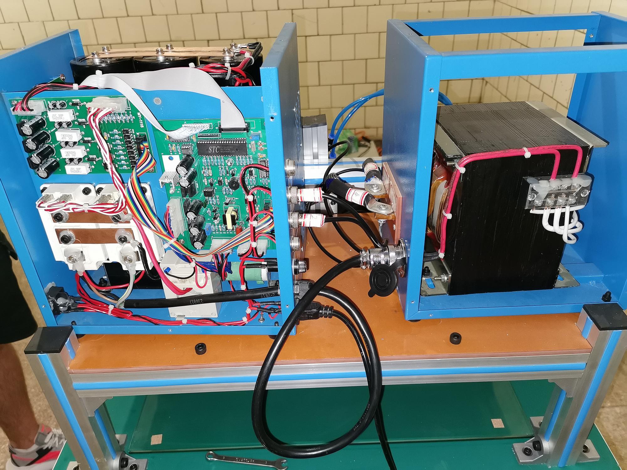

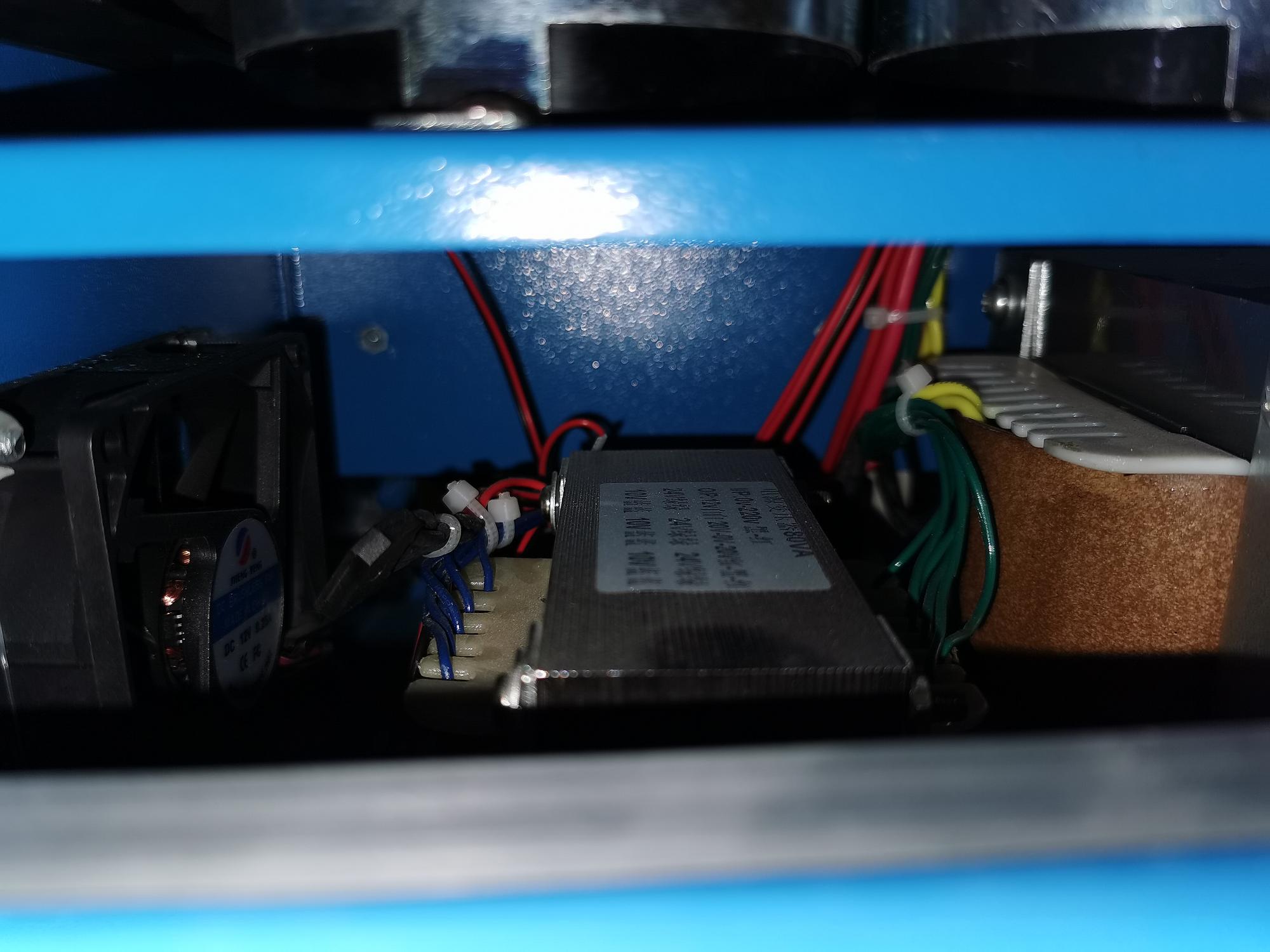

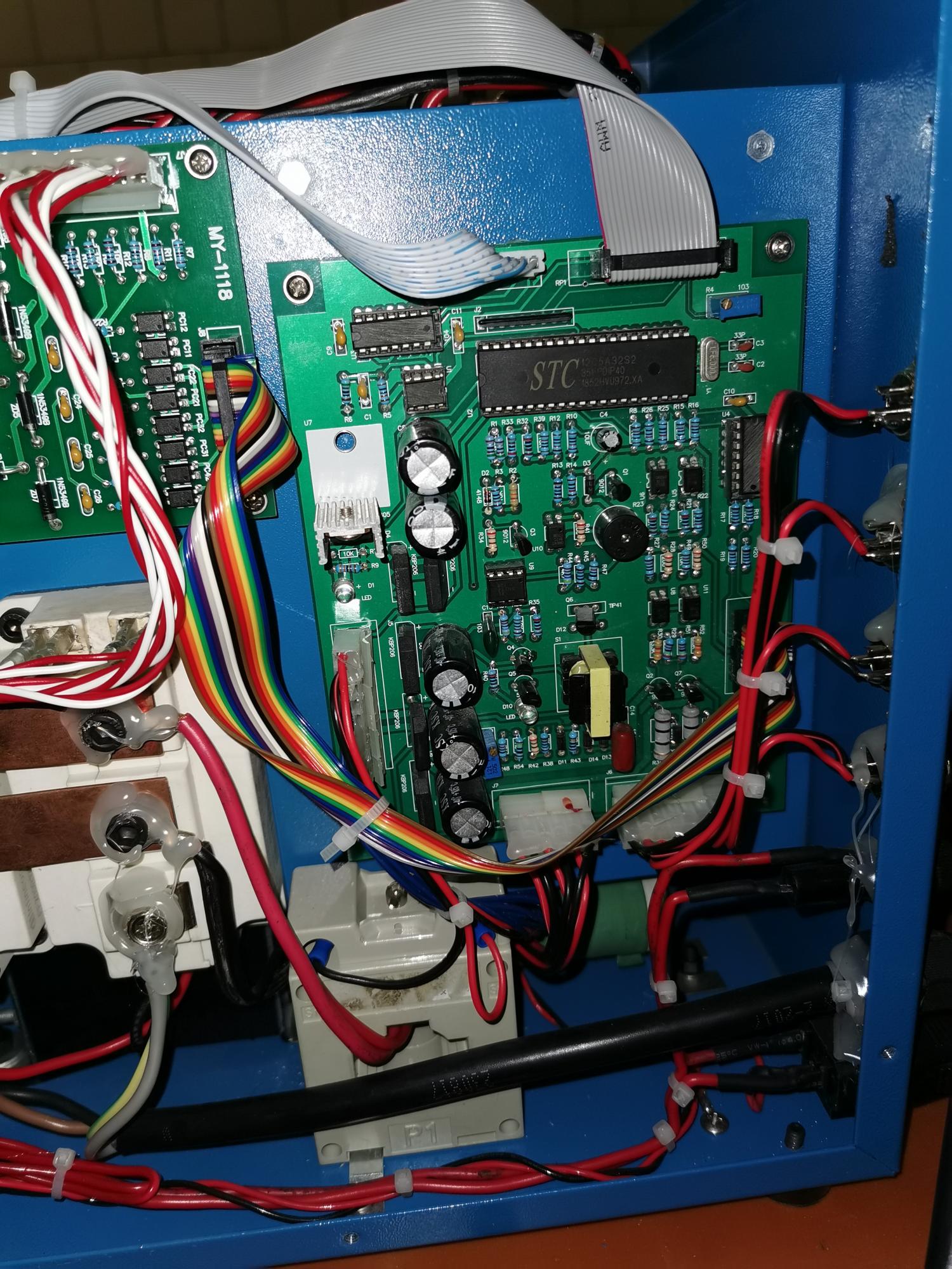

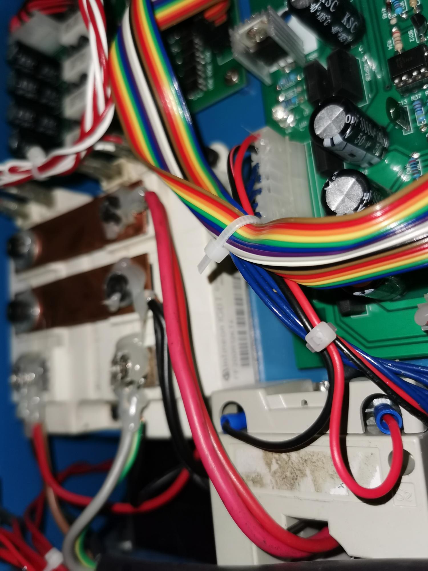

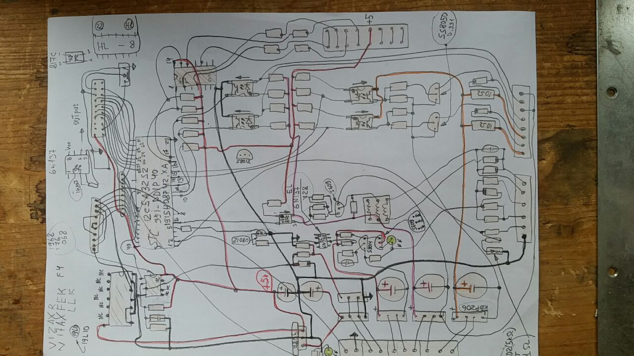

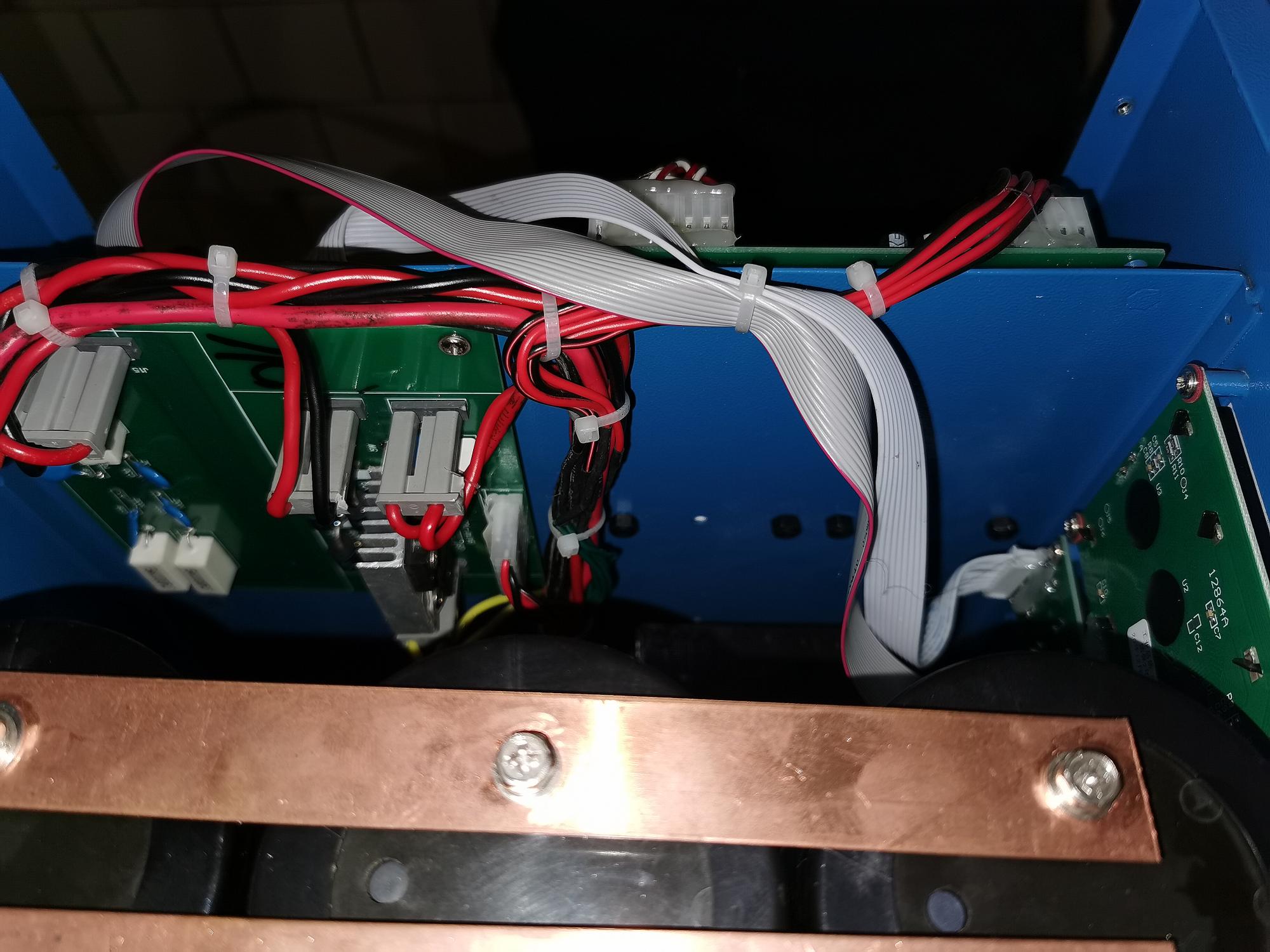

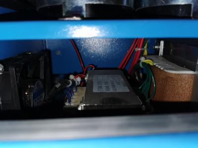

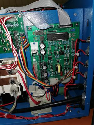

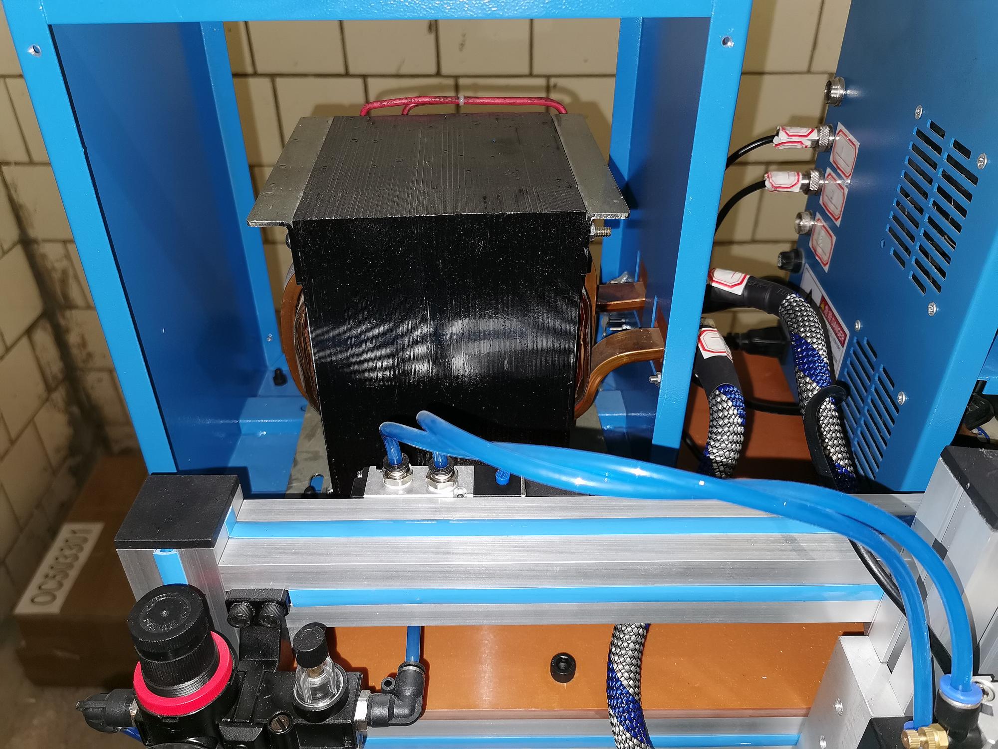

Про сварка - трансформаторная.

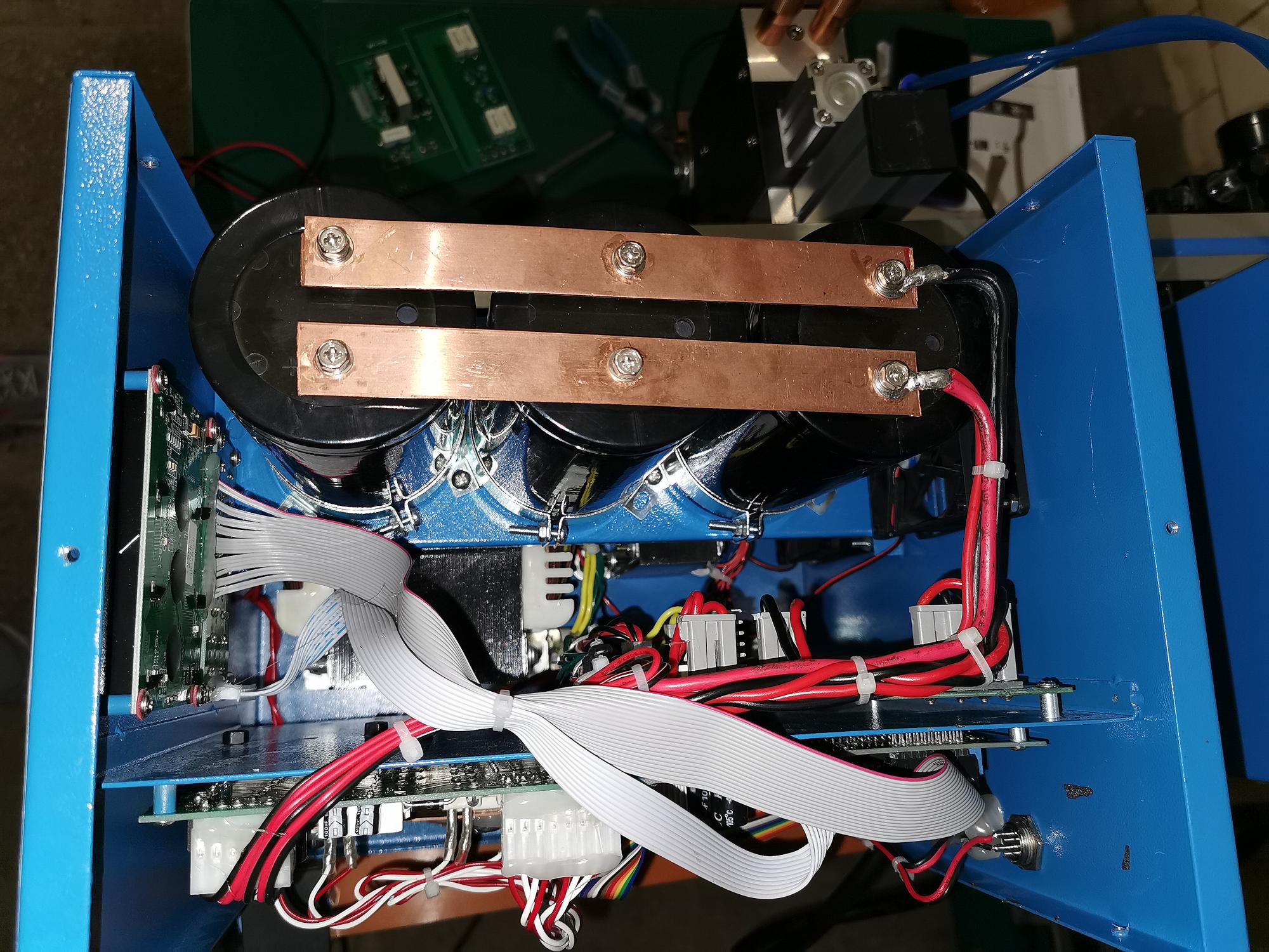

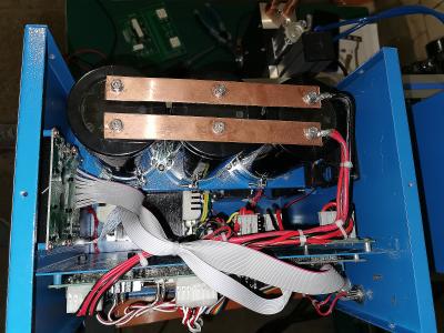

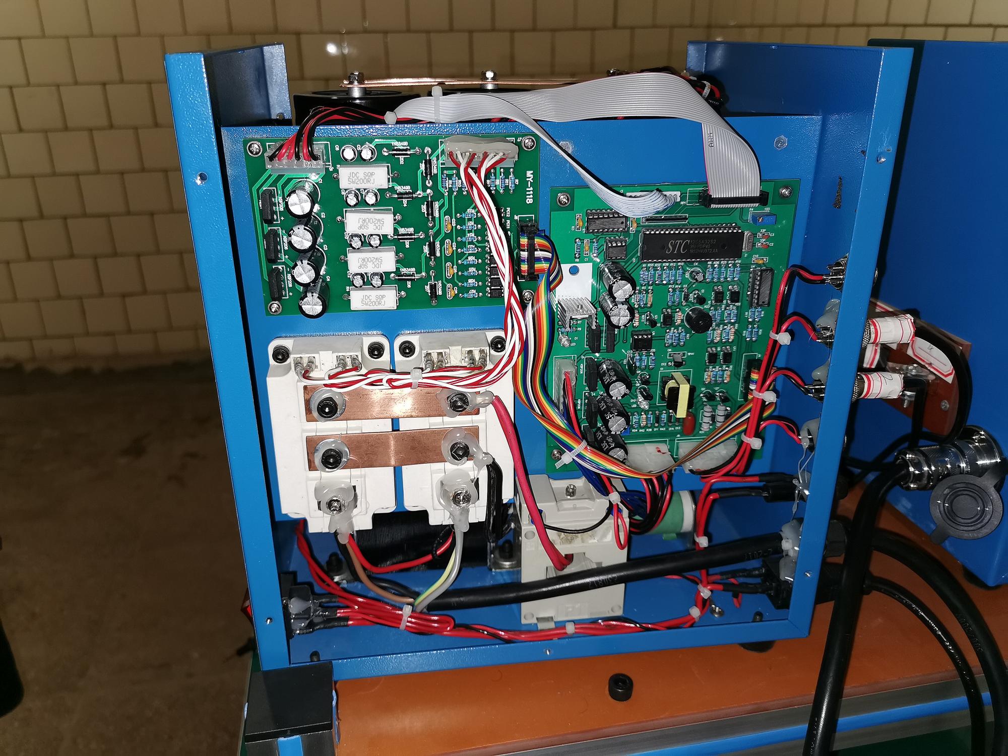

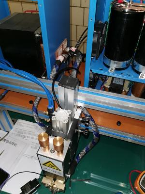

трансформатора в ней 3 шт, Самый большой именно для импульса сварки и он огромный ( раза в четыре больше чем от СВЧ, думаю даже еще больше.)
Аппарат не мой, просто довелось его увидеть и плату в руках от него подержал (срисовал СХЕМУ.) Три микрухи затерты.
Информация если будет, то буду добавлять, пока только это.  Для понимания выложил, что бы люди разницу почувствовали с этим любительским SUNKKO 709A .
Цитироватьда это понятно, это агрегат с огромными требованиями к проводке, даже в гараже не поставить.

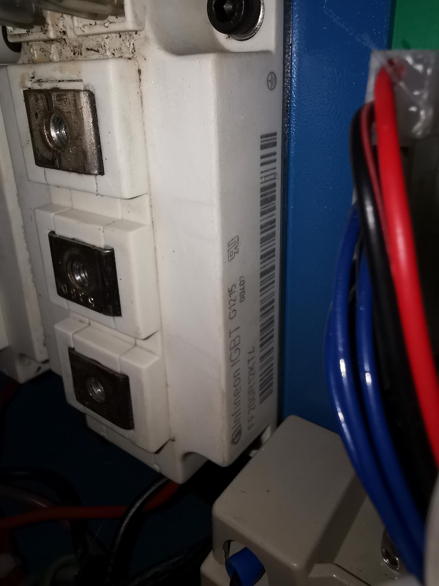

Три здоровых кондера  стоят на питании ( вход с розетки, 240 вольт и по 10 000 микрофарад, если не ошибаюсь.) так что от любой сети потянет.
FF200R12KT4HOSA1        https://static.chipdip.ru/lib/435/DOC011435886.pdf

volodiaa
бывает и так реализуют вторичную обмотку. спаяна в двух местах. всего 3 витка.
Silvaticus
[user]volodiaa[/user], видел я подобные намотанные шиной. Все равно это усовершенствование мотыги. Хотя тут вероятно вполне успешное. Ну и утверждается, что оптимально 4-5  витков.

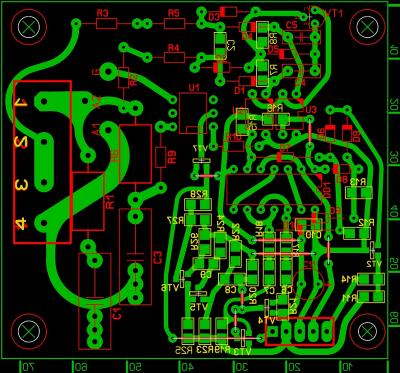

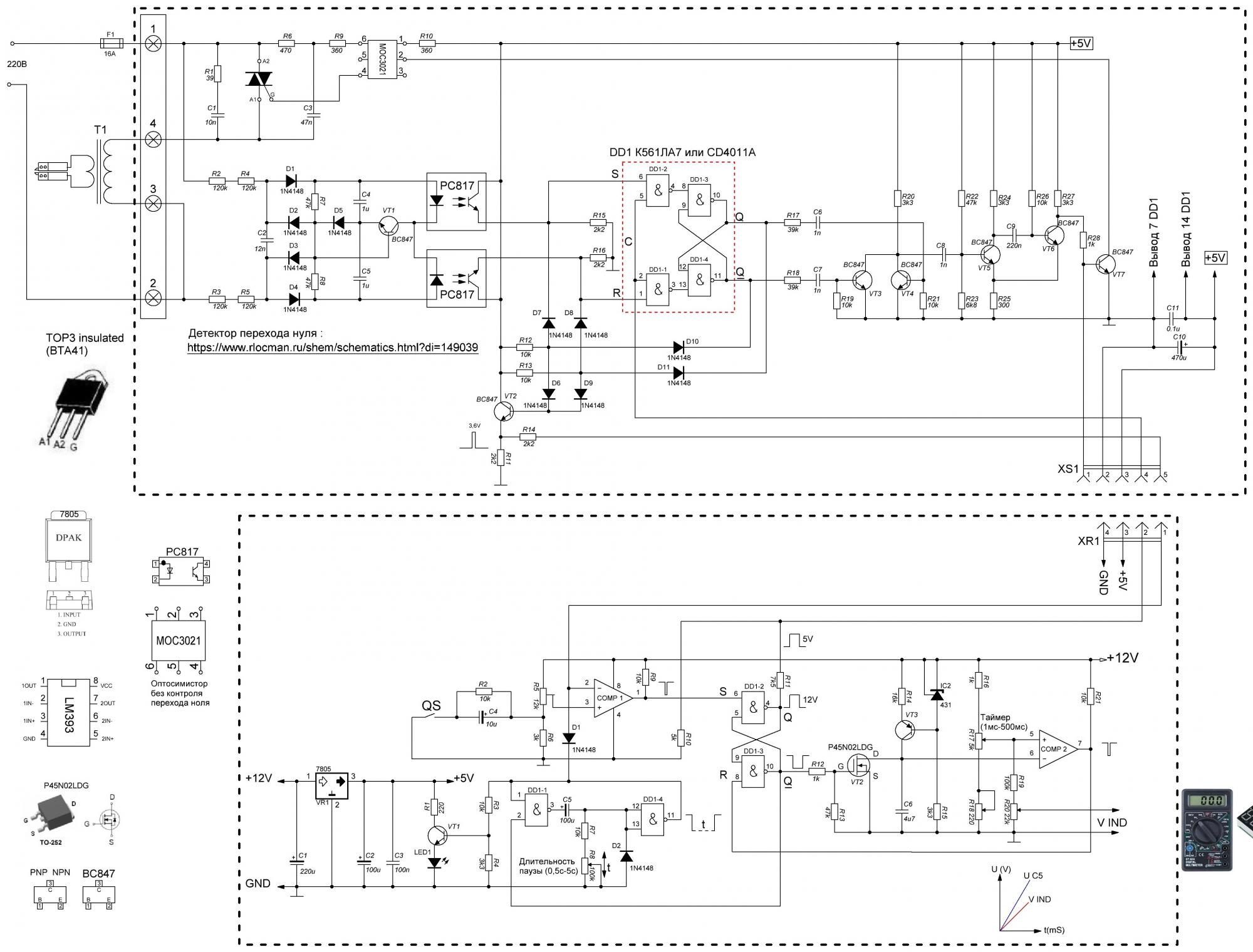

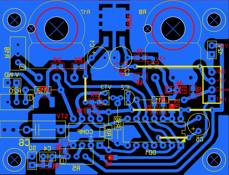

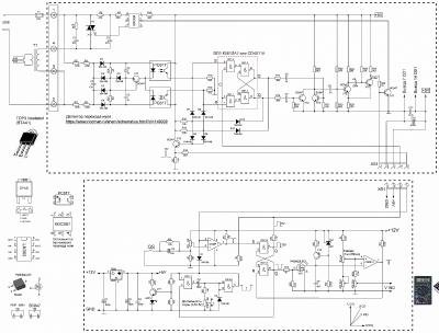

Простенький таймер, рисовал под те детали что у меня уже были.  Докупил только потенциометры, симистор с оптронами и клеммник.
Умеет отслеживать полярность импульсов, регулировка длительности сварочного импульса с шагом 1/2F (10мс), при указанных номиналах от 0 до ~500мс.
Сделана регулируемая задержка между сварочными импульсами, длительность от 0,5сек до 5сек.
В качестве индикатора выступает мультиметр на режиме измерения 0-2В без учета тысячных. То есть индикация количества полупериодов, а не в секундах. Но можно применить любой вольтметр. По осциллографу настроил начальный участок от 1 полуволны до 10, а дальше уже не сосчитать на аналоговом, да и не нужно :).
Таймер сделан на 2 платах. На первой находится детектор перехода нуля, импульсы с которого идут на RS триггер и переключают его, пока на триггер приходит управляющий сигнал ( С ). Когда на управляющем входе триггера появляется логический ноль, триггер запоминает полярность последнего импульса.  На диодах Д6-Д11 и транзисторе VT2 выполнен логический узел, который пропускает импульсы полуволны, противоположной той, что запомнил триггер, и не пропускает импульсы той полярности, что уже была. Поэтому сигнал с выхода VT2 можно использовать и как запускающий время отсчета с соблюдением условия чередования полярностей, и для счета количества полупериодов, подаваемых на нагрузку. Транзисторы VT3 и VT4 выполняют роль буфера перед одновибратором на транзисторах VT5-VT6. Одновибратор удлиняет импульсы с триггера до ~1мс для гарантированного открытия симистора. VT7 просто повторитель с возможностью включения оптосимистора в любой момент времени. То есть можно реализовать через него управление мощностью.
На второй плате собран сам таймер, выполненный на компараторе.  Конденсатор C6 обязательно
К73-17 или ему подобных типов. Резистор R18 для подстройки начального времени импульса, равного 1 полупериоду, можно не ставить.
Печатки есть .lay но тут их не загрузить.
