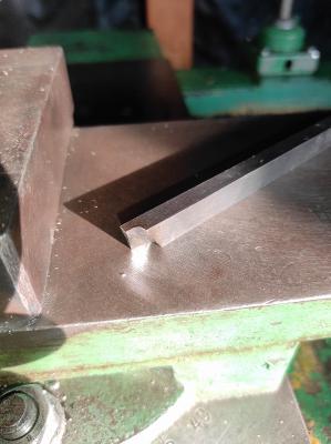

[user]alexeim2005[/user], еще бы посмотреть на ваше «0.2мм без проблем...»
А заточка у вас знатная вышла.

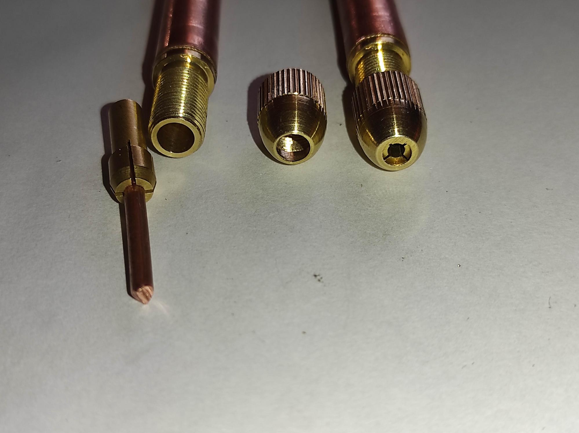

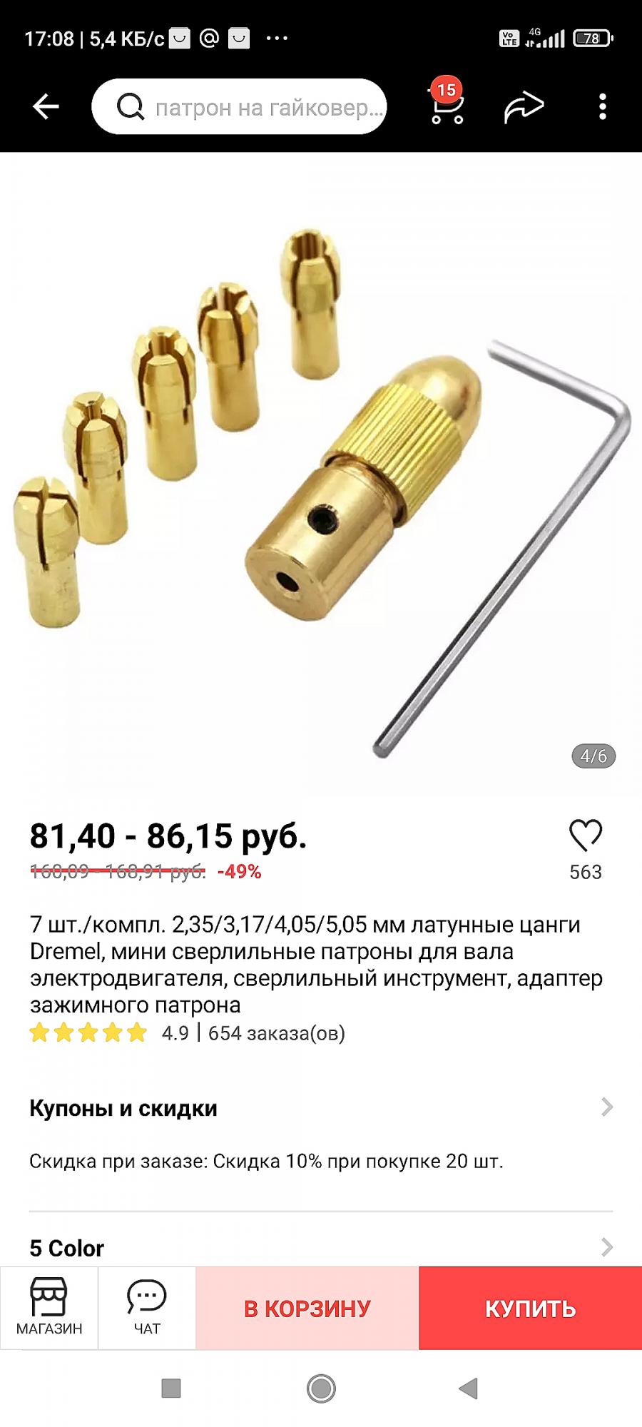

Заказал на Али цанговые патроны, хочу  попробовать  держатели, патроны проточил до Ф8,15, запресовал прямо на станке, провод 2,7 мм зажимает хорошо в цанге ф2,3, цанга ф3 на пределе. Вот вопрос, что лучше запаять латунь к меди или приварить аргоном (оба варианта у меня есть, медь и латунь пока ни разу не сваривал), в любом случае, нужен присадочный пруток для пайки латуни, но его ещё надо купить. Подсказываете если кто в теме. Трубка для монтажа кондиционеров, внутренний Ф8 стенка 0,8, по расчету имет сечение 22 кв. Для обжима сразу стенка у трубки к сожалению мала. Поэтому, через клемму. После пайки в термоусадку. Могу заменить сопротивление получившегося держака, если кому интересно, что получилось, rlc мост есть. Что пока получилось смотрите фото.

[user]Silvaticus[/user], как доберусь до дома покажу, пока на даче. Это не заточка, а токарка, точил как на фото патрон в патроне, радиусным резцом, затачивается брусок из р6ам5 как надо и вперёд))).

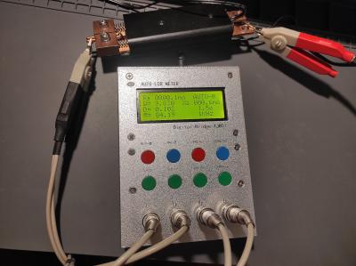

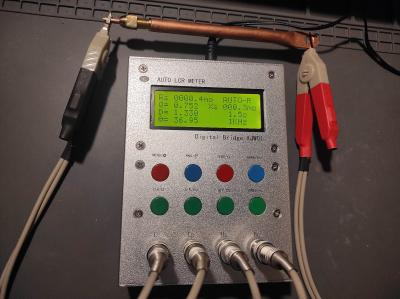

По поводу держателей - "карандаши", которые сделаны из цанговых патронов, поставил, попробовал сварить полоски, греются в месте перехода цанги к электроду, большие потери. Заменил сопротивление держака и "карандаша", сопротивление "карандаша" в 4 раза выше. Результаты на фото. Поэтому китайцы ими комплектуют аккумуляторные версии сварочных плат, там это сопротивление важно, для обеспечения работы транзисторов в области безопасной работы, для трансформаторных версий покупать не стоит.
