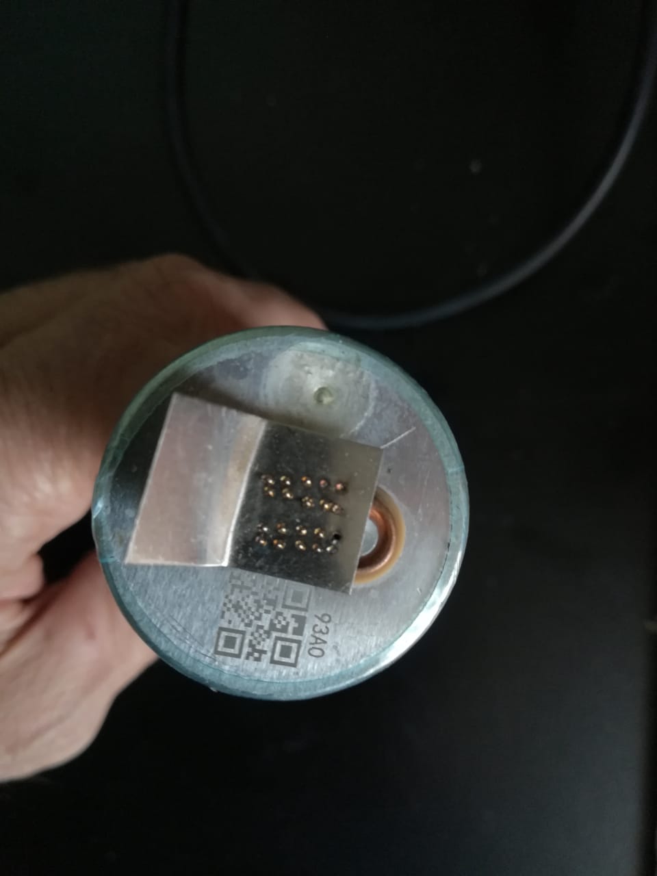

Дублер
Цитата: Silvaticus от 22 Фев. 2021 в 02:09
[user]struav[/user], да не сваривается, практически, трансформатором чистый никель 0.2 мм. На более чем одном может быть, однако получить нормальные, крепкие точки, без следов побежалости маловероятно. Если кому удалось фоты в студию.
если у вас собрана на 1500трансе будет варить. но и к + и -  у меня на китай банки поразному варит. к + лучше.

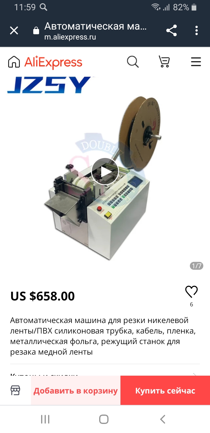

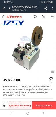

Цитата: Belogrost от 10 Март 2021 в 03:06
тебе то она зачем? Ширина ленты 100мм минимум.. У тебя есть чем ее резать? Эт китайсы умеют резать..
