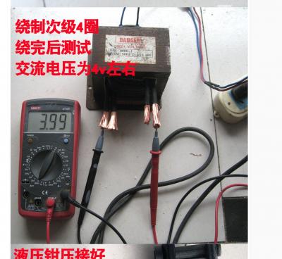

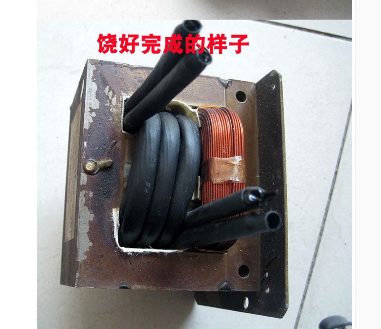

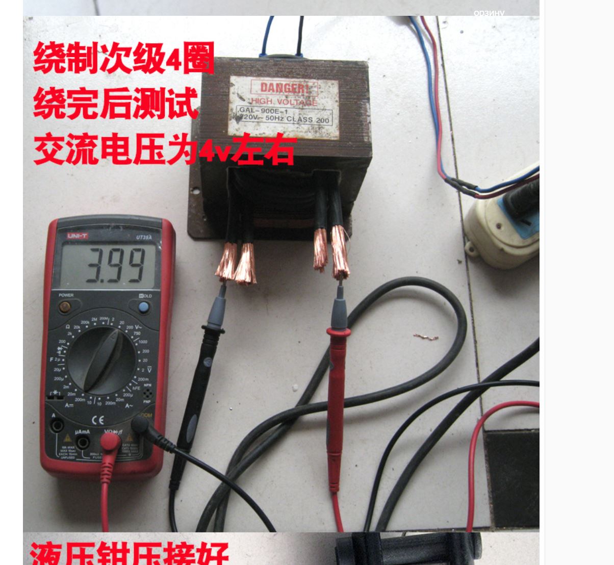

Поделился инфой один блогер с ютуба. Трансформатор 800ватт_окно15х30мм, 900ватт_окно17х35мм, 1100ватт_окно 18х40мм. Мой транс на 700ватт_окно 15х28мм. К сожалению назвать маркировку трансформатора с окном 18х40мм блогер не смог, говорит маркировка стерлась, а так не помню. Может кто знает конкретные трансы с окном 18х40мм?
