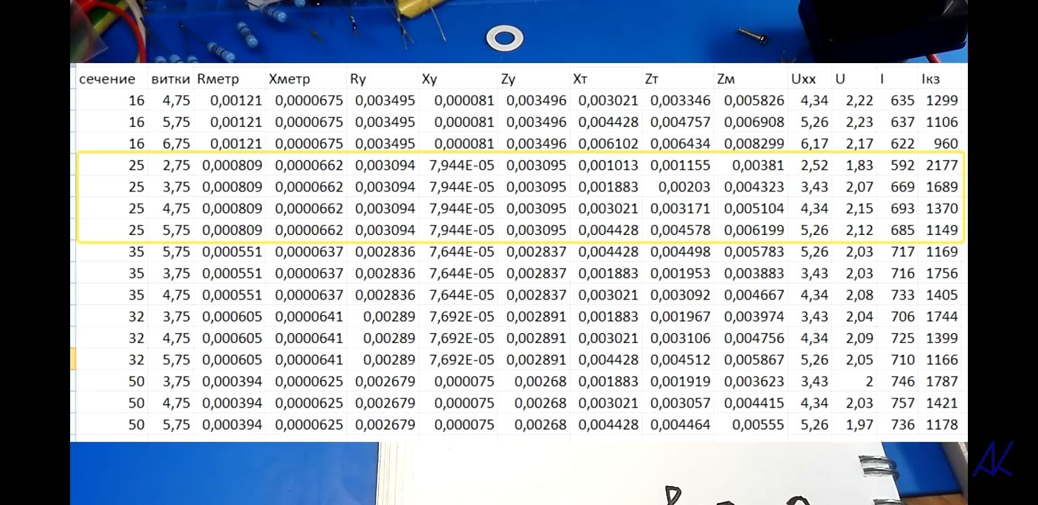

Цитата: user723 от 07 Фев. 2023 в 12:32Вам надо было не параллелить кабели, а намотать кабелем такого сечения, чтобы влезло 4,75 витков (можно5 витков). Смотри таблицу ссылка предпоследний столбец.
Так я смотрю там не сильно изменится ток. Что-то не сильно охота мне его повторно перематывать. Может второй такой транс намотать на 4 витка и как вы параллельно пустить. 4,3в будет. Вот нет ленты 0,2 чтоб проверить как варит. Но 2х0,1 по мне нормально приваривает к аккумулятору. Заметил еще что у NiCd минусовой контакт толще как будто, по другому варится, лучше. Электроды не утопают, как в 18650. 18650 брал ноутбучные, может у высокотоковых тоже будет лучше как на NiCd
Цитата: user723 от 07 Фев. 2023 в 12:54Это будет также узким горлышком. Я использовал 2х1,5мм2 (ссылка)
Я уже купил ПВС 3х2,5 мм2. Исправлюсь

Я правильно понял по этой таблице: если 35 мм2 4,75 витка, то ток 733 А - это для одного трансформатора
Если параллельно второй транс, то 733*2 = 1466 А
У меня  сейча намотано 4 витка (4,37в), пусть будет 50 мм2 (а так больше сечение) ток 746-757А (по таблице)
Если последовательно, то можно на один транс можно меньше витков но болшим сечением. Только по таблице не смог определить, по 2 витка получается?
В итоге какой из вариантов будет лучше последовательно или параллелльно? Получается нужно стараться мотать 5 витков?

Цитата: Masterar от 07 Фев. 2023 в 16:13по 2 витка получается?
Можно по два, или по три, а в сумме на двух трансформаторах получим нормальное напряжение для сварки. Проблема в том, как укладывать в окно такой толстый провод, во первых неудобно и во вторых остаётся много пустоты, а в третьих согласно таблице ток сварки на 2-х или 3-х витках будет мал. А при последовательном соединении ток не складывается. Т.е. выигрыш отсутствует! https://electrotransport.ru/index.php?msg=1963867
А при параллельном соединении вторичных обмоток двух и более трансформаторов необходимо одинаковое отношение витков на вольт и одинаковое количество этих витков во вторичках трансформаторов.
Получается при параллельном соединении вторичек трансформаторов от железа можно взять больше мощности, т.к. можно полноценно использовать данные из таблицы.

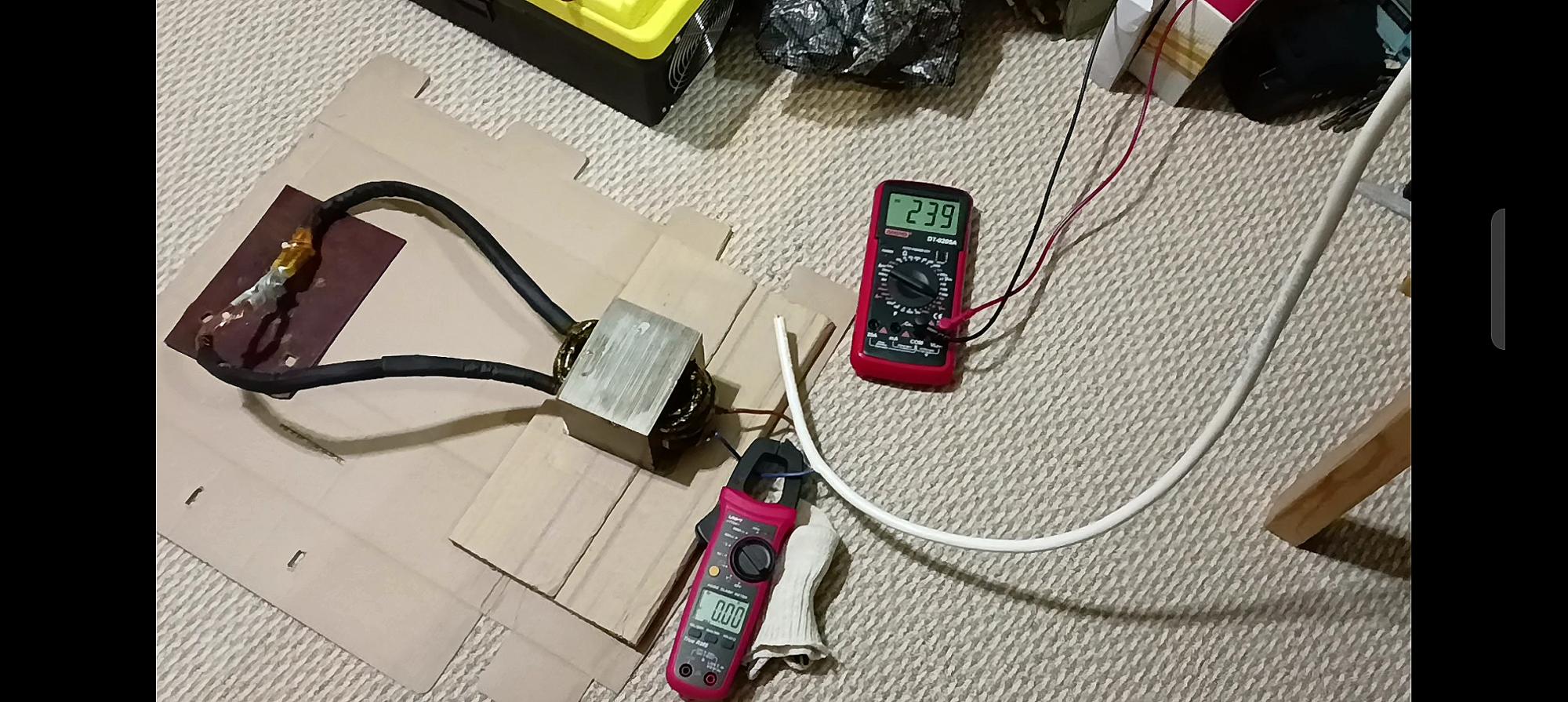

Варил 1/40/10/1/85, клещами измерял
ток 220в - 8,3А
вторичка - 293 А
Очень сложно зафиксировать. Клещи висели, лежали за время работы. Это все что они смогли. Стартовый ток не могут мерить.
Минимальное напряжение в сети 220в клещами (вольтметром) не смог зафиксировать. Так же 239-240в. Возможно не на максимуме работал.
Кабель 220в до трансформатора заменил на 2,5 мм2 и напрямую в розетку.

Какое получился коэф. трансформации по виткам, около 50?  -По току получается всего 35.
  Теперь замкни вывода вторички меж собой и посмотри, какой будет сетевой ток при КЗ.  В дальнейшем выше этого тока, соответственно и мощности,  уже не прыгнешь как ни крути. Если будешь увеличивать количество витков вторички, будет падать его ток. Оставь три витка и попробуй сварить тонкую шину.  Потом сделай поострее кончики электродов. Только не напильником стачивай, а отковывай молоточком в треугольном углублении, если нет призмы. После этого можно подравнять напильником.

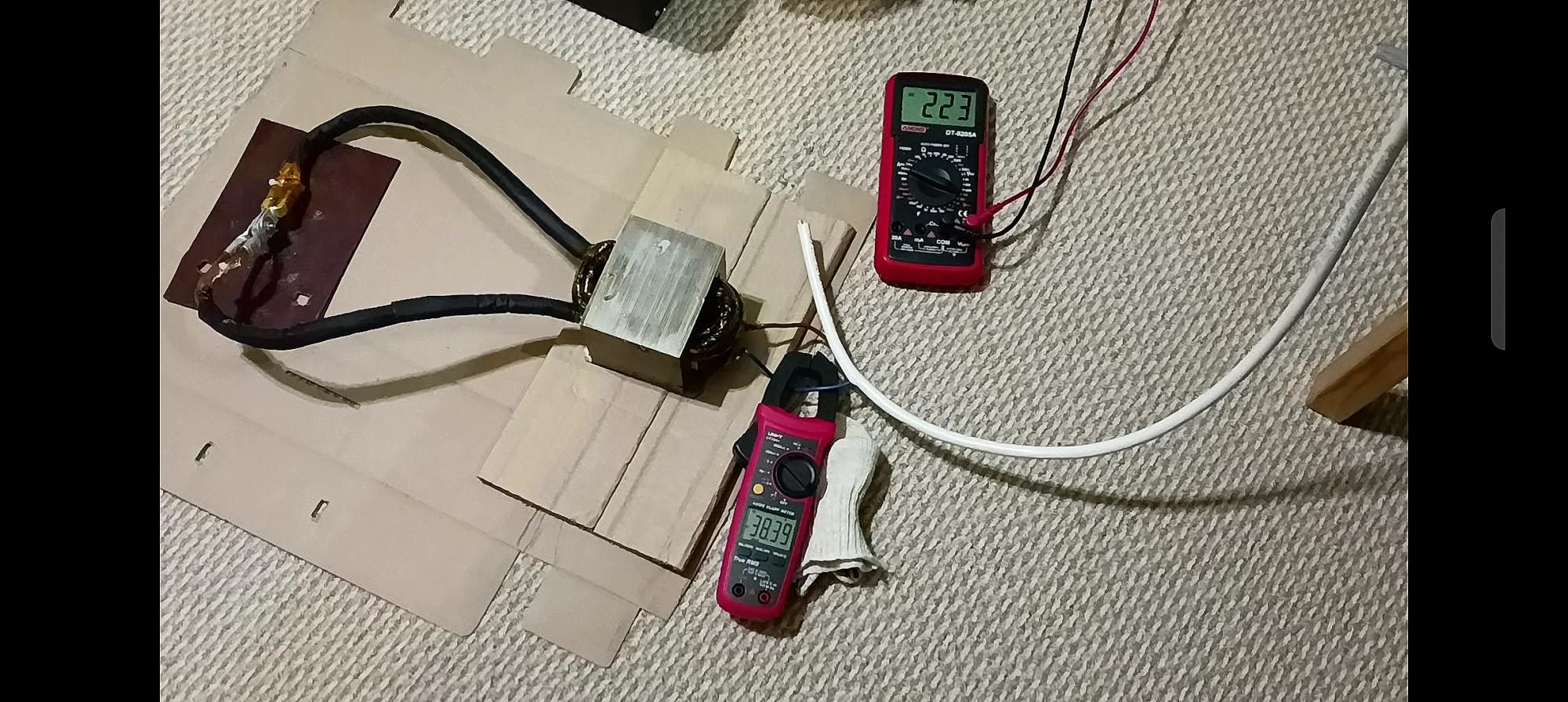

4 витка
Замкнул вторичку
Напряжение в сети 239в, просело до 223-225в
Ток в первичке 35-38А
