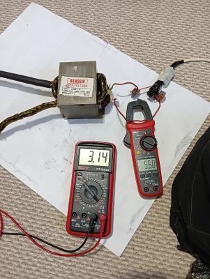

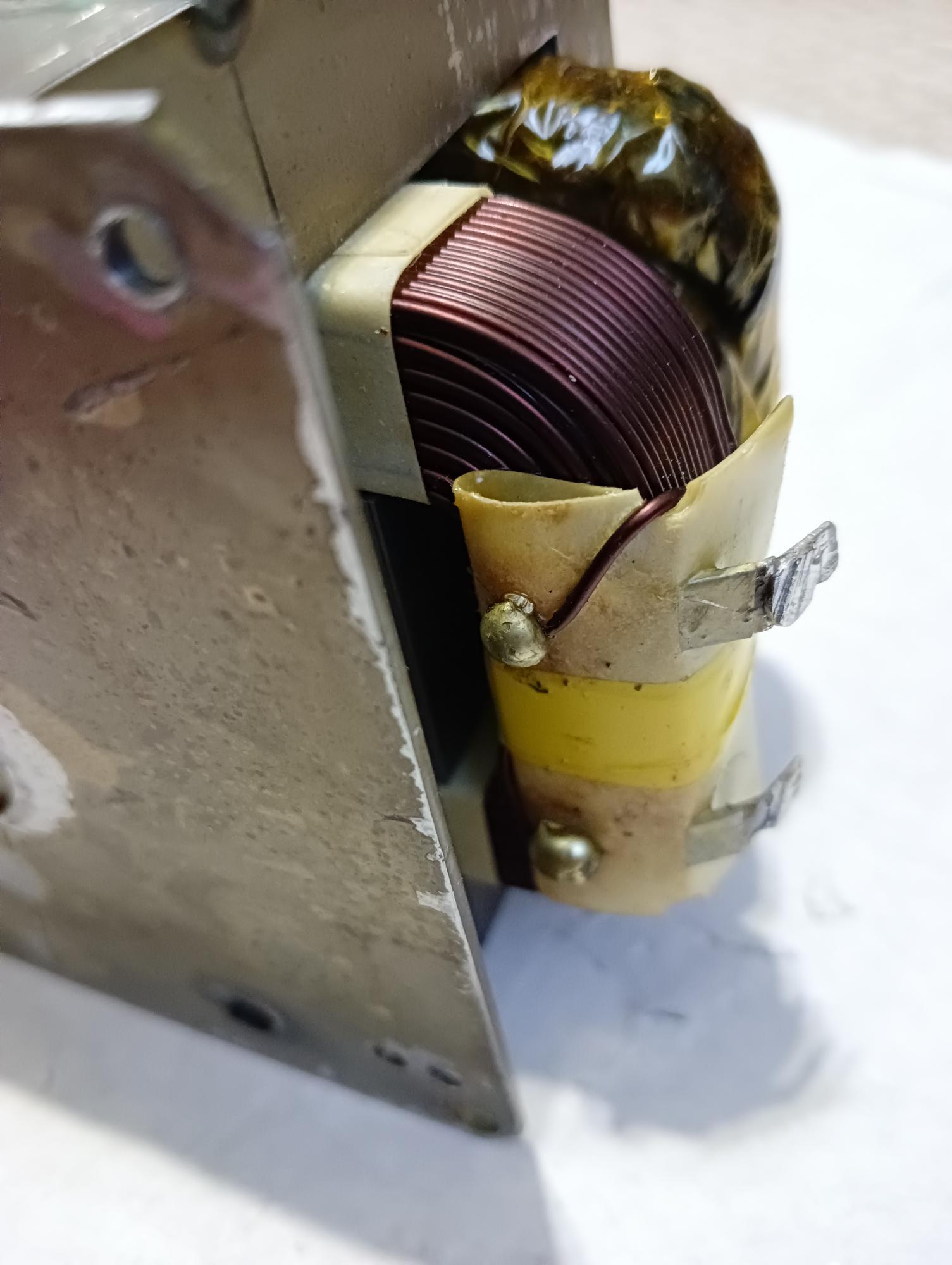

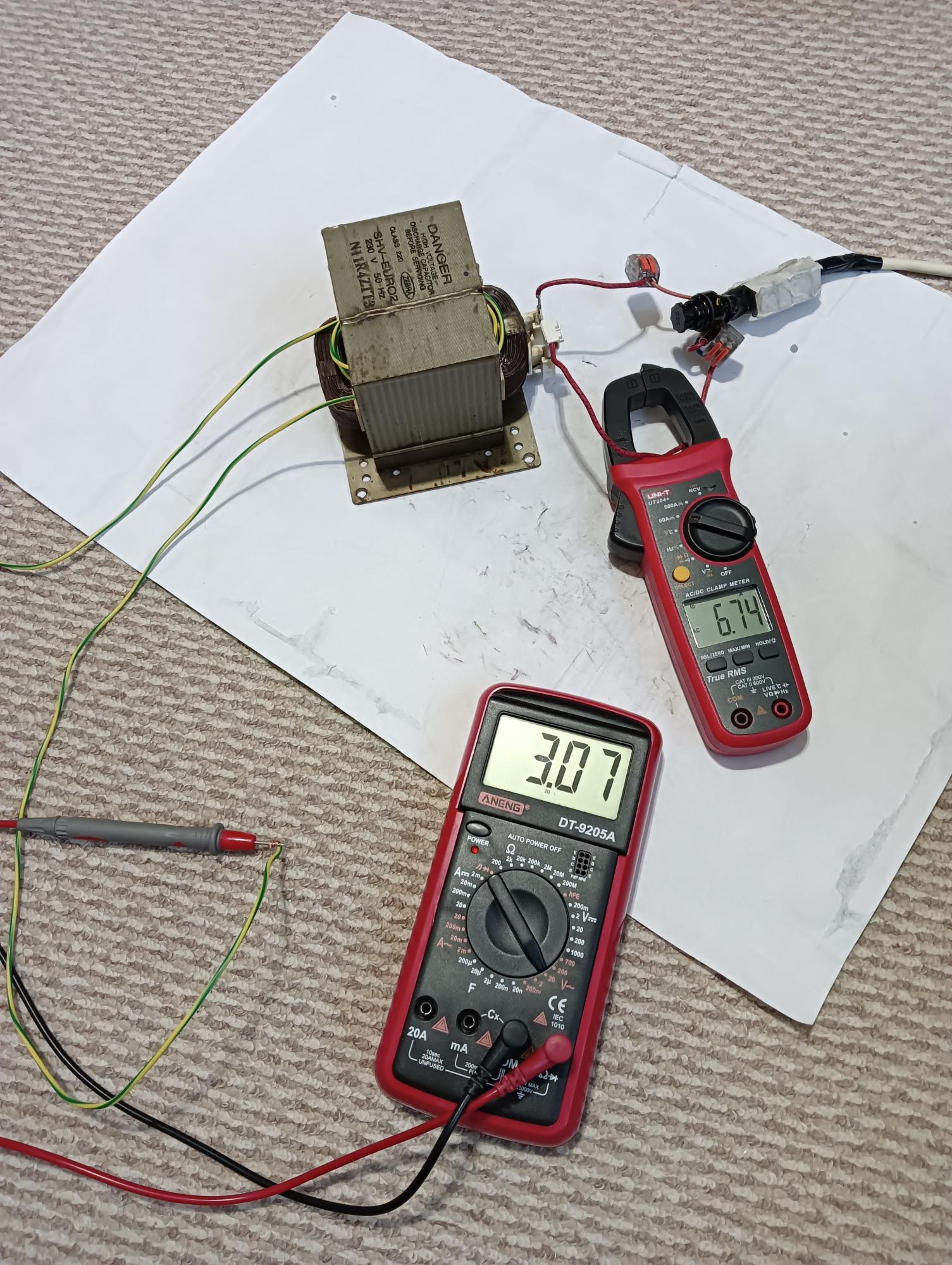

Отматал  виток у вторички.
Напряжение хх на трансформаторах 3,07 в и 3,14 в. Разница 0,07-0,1в. Стоит при такой маленькой разнице отматывать первичку у 3,14в, чтоб приравнять к 3,07в? (Параллельное подключение вторичек)
Первичка алюминий, никогда не паял. А там он запаян. Как паять в этом случае?
Возможно ли у первички виток не отматывать, а откусить рядом где запаять нужно будет, отрезок алюминия останется там.
aviator79
Можно оставить.
Алюминиевый провод хорошо облуживается флюсом Ф-64.
