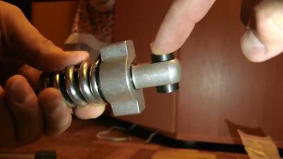

Проехался на самокате с новыми втулками и слышу металлический дребезг при езде по очень плохому асфальту с выпирающим щебнем. Кстати такая поверхность для самоката похуже, чем тротуарная плитка. Оказалось, что шляпки самодельных втулок по 2 мм каждая, равно как и шайбы у [user]peat[/user], убрали люфт в узле амортизатор-маятник, но оказывается крошечный люфт заводских стальных шайб внутри амортизатора(эти шайбы по диаметру чуть меньше отверстий в амортизаторе) производит этот дребезг и сжимая этот узел с боков проблему не решить! Я так понял, что нужно делать свои стальных втулки, но с чуть большим диаметром вместо заводских или смириться с дребезгом на особо плохих участках дороги и ждать смерти одной из деталей в этом узле.

Можно ли зафиксировать заводские стальные втулки внутри амортизатора? Например тредлоком красным. Задача устранить поперечный люфт из-за слишком большого отверстия в амортизаторе.
Нашел вариант восстановления с помощью металлополимеров, путем смачивания в них посадочных мест и втулки. Образуется неподвижное соединение. Придется накернить внутреннюю поверхность гнезда для центрирования втулок относительно их.

Кстати, до попытки использования композиционного металлополимера я сделаю вот что:
Проложу полосочку(толщиной с люфт) из металла  в отверстие и вдоль полоски запрессую втулку с анаэробным фиксатором, я заметил что тредлок красный от давления сразу же каменеет и не боится ударных воздействий. Все равно оставить все люфтить вреднее моего варианта. Насчет смазки густой, она уже там - не помогает.
Scooters2
Выяснил причину люфта штатных втулок внутри амортизатора, отверстия проделаны в мягком металле и одна из сторон сточилась очень сильно(на 0,5 мм) и там втулка просто болтается, а вторая чуть поменьше. Смазка там особо не поможет и туда после покупки самоката нужно сразу запрессовывать штатные или самодельные втулки и трение будет по оси.

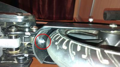

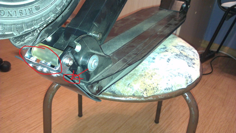

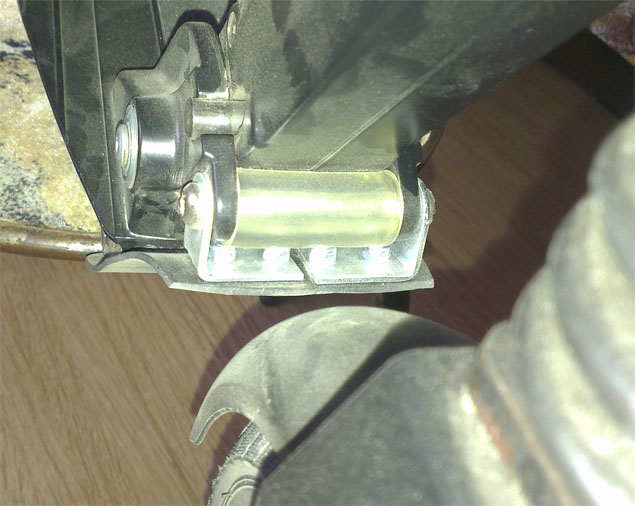

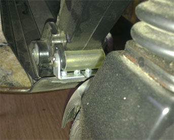

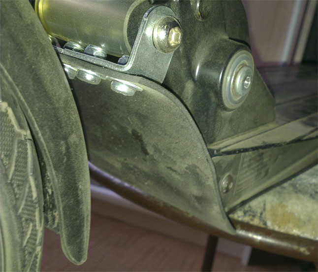

Поскольку тема содержит в названии слово апгрейд:
1. Не могу смириться с бахилами на самокате в мокрую погоду и посему мой вариант:
Снизу брызговик, возможно, закреплю маленькими уголками за штатные болтики крышки деки, но пока потестирую так. Везде самоконтр. гайки и тредлок, дабы не дай бог в колеса или в крыло не попал болт... Болты 4*10 подошли везде идеально.
Сзади болтик в штатное отверстие и к нему малый уголок к которому 4*10 болтик. Штатный болтик в крыле прикручен штатными 2-мя самоконтр. гайками + тредлок. и затянул покрепче, дабы не дребезжало, шляпка болта подобрана под углубление вокруг отверстия в уголке, дабы пружина поместилась на оси крыла.
Метал.-пластиковая труба с диаметром 12 и 16 и на нее надеть не как я писал ранее 4 штуки "прокладку 3/4 д/эксцентрика 3мм рез", а 3 штуки "прокладка рез. 3/4 для стир.машин 2мм".
А так же в ребрах алюминия крыла пропилил 2 мм канавки точно под 16 мм шляпки самод. втулок. Углы в канавках обработайте мелкой наждачкой, чтобы алюминий в будущем не порезал прокладки, если они съедут на втулки с трубы.  Вся эта точность нужна для того, чтобы крюк на руле смог зацепиться за крыло, ведь 1 мм у основания крыла смещает на 5 мм зацеп для крючка.
schaft
[user]Scooters2[/user],
А в разложенном ввиде туда будет залетать грязь. Где стрелка, там как раз провода выходят и грязь будет залетать в акб отсек.
Scooters2
Нет не будет, уже проверено, не забывайте что у колеса переднего есть крыло, которое очень близко к колесу и летит всегда снизу из под крыла от колеса и ещё от брызг колеса об лужи.
По бокам резина шире отсека для АКБ, а сверху грязь не прилетает.

Scooters2
Запрессовал втулки с полосками из щупа 0,25 и 0.10 и тредлоком в разные гнезда амортизатора. Одного щупа хватает только на 1 полоску из-за ширины и длины окружности части втулки подлежащей запрессовке. Как и ожидал с 0.25 полоской шло туго в большем гнезде, а в меньшем с 0.10 легко, но полоски + и - 0.05 уже не подходили.
