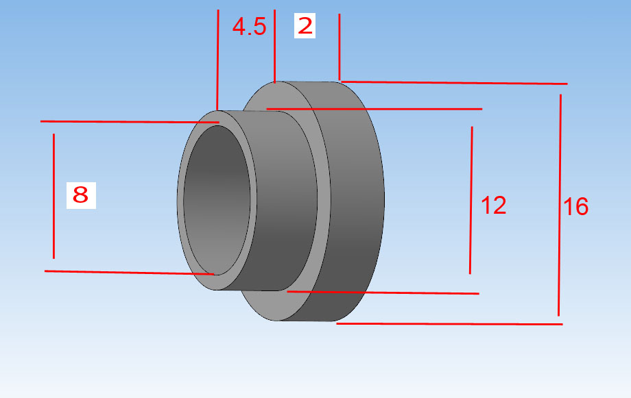

В итоге обе китайские чашечки(втулки) рассыпались прямо в руках, т.к. были вдоль и поперек в трещинах.
Приколхозить одну шайбу толщиной даже 1,6 мм, как у [user]peat[/user] не получилось, т.к. это создало микро перекос с неравномерной нагрузкой и началось стачивание одной из втулок самого амортизатора.
Приколхозил как у
Цитата: schaft
Поставил шайбы с четырех сторон и затянул потуже. Хоть ось и на весу, но из-за того что закрутил посильнее вроде не двигается. Только когда первый раз встал на деку после затяжки она соскользнула вверх из-за давления, но давление всегда сверху вниз, поэтому двигаться не будет, думаю. Но в будущем надо будет втулки ставить, это да.
, но внешняя шайба у шляпки оси, как бы укорачивает ось с другого конца и площадь поверхности соприкосновения силумина и оси уменьшается. Затем шляпки оси и болта в ней начали из-за внешних шайб задевать за соседние гайки, при сжатии амортизатора. И конечно шайбы не могут неподвижно там надолго зажать, так как ось висит очень свободно и нагрузки ударные в 2-х направлениях и у вас рано или поздно пострадает силумин и починить уже не удастся. А если не ставить внешнюю шайбу у оси, то шляпка оси впивается в силумин.
В итоге, как и сказал [user]schaft[/user], "Но в будущем надо будет втулки ставить, это да.". Еду изготавливать еще одну пару втулок из бронзы или стали, но на этот раз вместо китайских чашечек.
Уважаемый [user]peat[/user], посоветуйте, пожалуйста, размеры самодельных втулок(диаметр для запрессовки) заместо китайских чашечек уже в новом проблемном узле. Ось 8 мм, отверстия 10,5 мм, мне показалось что толщина втулки в 1 мм мала и предлагаю рассверлить до 12 мм отверстие и увеличить толщину втулки до 2 мм. Толщина шляпок втулок должна быть 2 мм, а не 1.6 мм и прощай люфт.
peat
Если сталь , то 1 мм стенки хватит вполне.
Если бронза или латунь то 2 мм толщина стенки.

Я предложил толщину в 2 мм еще и по вашей рекомендации из-за увеличения отверстия в силумине(для увеличения площади соприкосновения) толщиной 5 мм с 10 до 12 мм ранее, здесь ведь это тоже актуально и толщина втулки выходит неизбежно 2 мм?

А в тех втулках для оси я был вынужден делать бронзу 1 мм, т.к. ось 10 мм и отверстие 12 мм были.
peat
В тенх втулках нельзя делать отверстие в силумине больше 12мм. Иначе вырвет это место.. СИлумин вырвет.
Если вокруг отверстия в силумине больше 5мм "мяса" то можно внешний диаметр втулки сделать побольше. Но чтобы мяса было предостаточно..не менее 5 мм со всех сторон. Так как это силумин - чем больше мяса тем  меньше шансов что оно треснет.

Да, помню, что больше 12 мм нельзя было сверлить. В новом узле "маятник-амортизатор" после рассверливания до 12 мм будет по 8 мм мяса вокруг, вместо 9 старых.
Думаю, что размеры втулки для узла "маятник-амортизатор" можно принять как пригодные и пусть используют все новички, как я.

Вторую пару самодельных втулок запрессовал, пропал люфт и теперь вилка не должна раздолбаться. Ждем смерти подшипников в колесах  ;-D

Я тоже думал в самом начале менять заводские втулки местами, но когда они рассыпались, понял, что нужно следовать советам [user]peat[/user], а именно изготавливать для заднего узла 3 пары втулок:
- Ось - родные 10 мм отверстия увеличить до 12 мм и нерж. стальные втулки.
- Ось амортизатор-маятник - родные 8 мм увеличить  до 12 мм и бронза со шляпками от люфта.
- Ось крыла с 8 мм до 10 мм и любую втулку, т.к. там ничтожная нагрузка и трение.
На переднюю ось менять втулки придется у S2 по любому, т.к. они там не запрессованы и вываливаются, что гарантирует им смерть, [user]peat[/user] первая жертва, у меня, возможно, из-за стопорных колец поживут чуть поболее.
[user]schaft[/user],  у крыла ось, как и у амортизатора 8 мм, а передняя ось, как и задняя, 10 мм, а латунки, вроде по внешке 12 мм. Латунки, увы, по внутреннему диаметру не подойдут на ось крыла и вам нужна тогда другая ось и сверлить отверстия.
Даю совет тем, кто поставил на заднюю ось втулки со шляпками толщиной 3 мм от 10 мм оси. Отрезаем/отпиливаем от мет.-пласт. трубы с 1 мм излишком кусок, расстояние брать из замеров между втулками. Такая труба имеет внутр. диаметр 12 мм, а внешний 16. Итого у нас получилась распорка втулок и пылезащитник от воды с песком. Затем одеваем на самодельную втулку-трубу "прокладку(ки) 3/4 д/эксцентрика 3мм рез" или резину с акустического динамика, она износостойкая. Резина не даст силумину крыла биться об 16 мм шляпки выпирающих втулок. При этом крыло будет слегка опущено, но даже на кочках не будет задевать колеса, а грязь больше не будет лететь на вас сзади. Не забываем, что под пластиком крыла в силумин вкручены неодимовые магниты для примагничивания к стальной оси и датчика Холла, их можно скрутить(если не нужен экстренный тормоз) и больше не будет скапливаться грязь и металлическая пыль, вместо этого кладем туда такую же мет.-пласт. трубку, но 1,5 см длинной обернутую в разрезанную вдоль заводскую полиур. втулку взятую с задней оси. Все это нужно, чтобы пластик не прогибался и не сломался от давления резиновой прокладки и был упор для функционала. В итоге, чтобы мы не делали, любое отодвижение силумина крыла от шляпок втулок оси делает зацеп рулевым крючком за крыло не полным и при переноске самокат слегка покачивается. Для этого можно весь руль поднять на 5 мм при помощи гаек(клиренс переда самоката уменьшится). Но мне и без этого норм.
