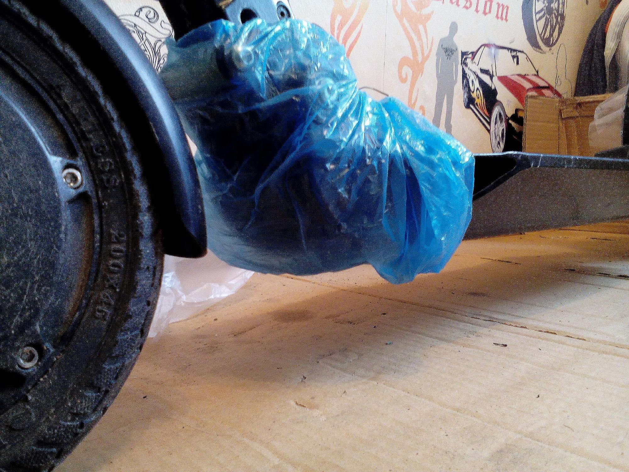

Цитата: schaft от 28 Сен. 2014 в 01:30
А мне мокрота не мешает, я бахилы одену ))

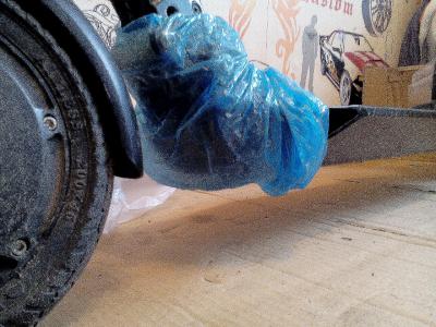

Коллега, идея с бахилой и подобным, как я считаю, лучше чем ранее предложенная обработка герметиком изнутри крышки АКБ отсека. Например мою крышку, без герметика даже, после отвинчивания болтиков не высунуть рукой и даже подковыривая отверткой и мне приходится использовать 2 молотка, чтобы ровно вдоль деки выбить эту заглушку.

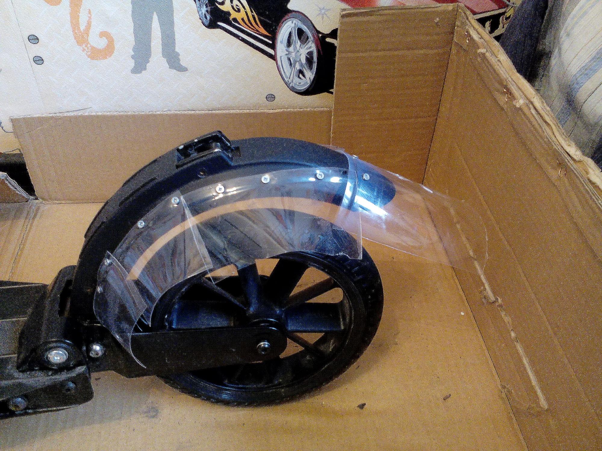

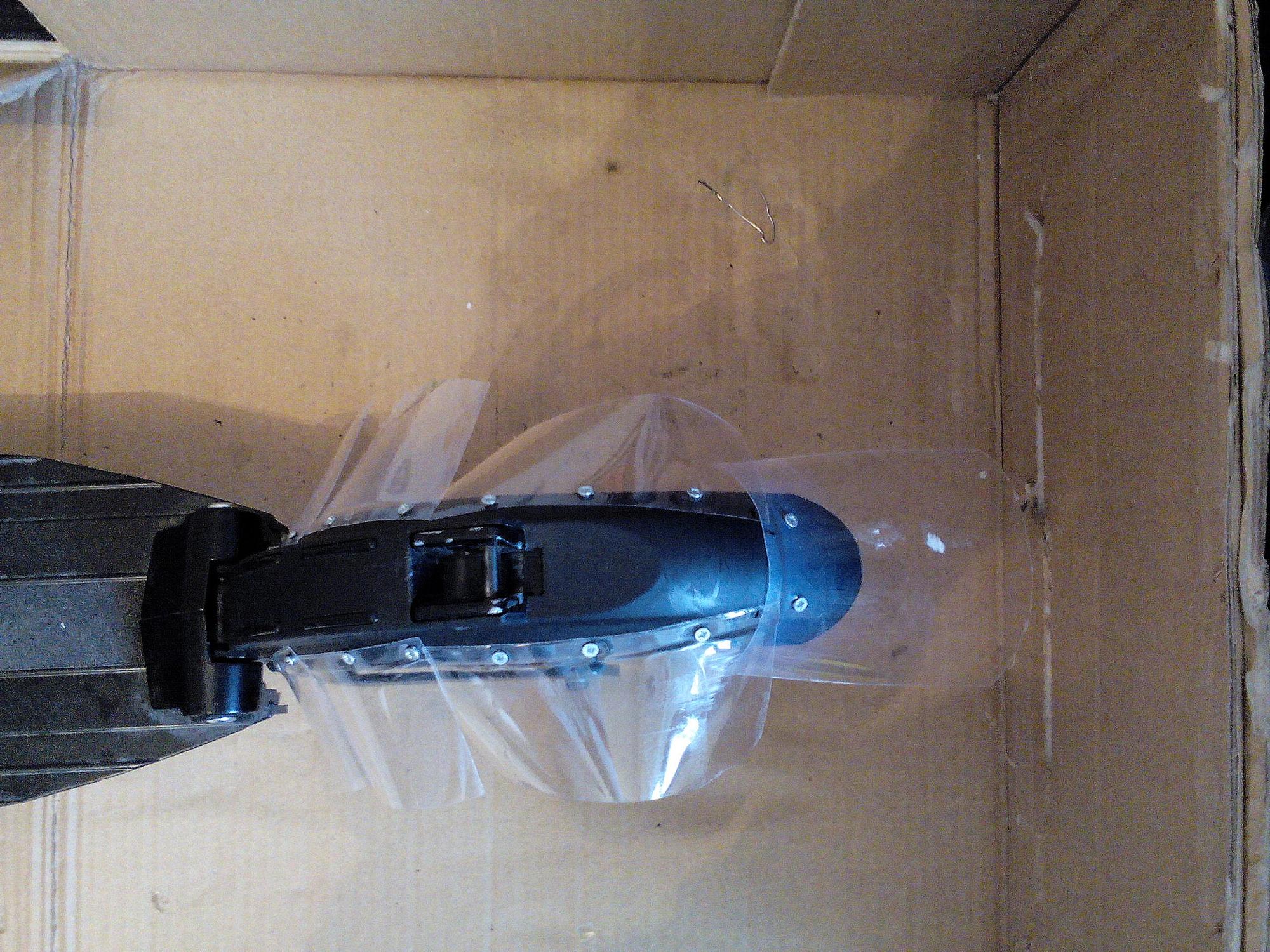

А вот конструкция на заднем крыле, судя по фотографиям, более чем лишняя. Я ездил на днях по лужам по тому же Питеру и даже был чуток дождь, ни капли, ни грязинки на деку или джинсы сзади не упало с заднего колеса, о чем кстати так же писал Электро, ведь у вас E-twow S2.
Кстати, кроме щелей вокруг крышки отсека АКБ, бахила закрывает и отверстие с узлом складывания, куда ранее попадала вода с песком, что ускоряло коррозию оси и ее стачивание.

schaft
Да, у меня такой же самокат. Я езжу сейчас в любую погоду, мелкий дождь, сухо - все равно. Ну разве что в ливень не поеду, подожду под крышей и дальше в путь. Натуральные лужи я конечно объезжаю, но такие лужицы, водяные пятна попадаются под колеса, да и мокрый асфальт. И сзади на штаны у меня все-таки забрызгивает и вся спина или рюкзак тоже. Не знаю, размер крыльев вроде одинаковый,но мне брызжет. И только сзади. Спереди ботинки чистые. Но на заглушку грязь летит, вот бахилу и натянул, только если не осторожно царапнешь об бордюр или еще какой выступ то рвется легко. Надо что-то плотное, брезентовое туда надевать.
Заглушка тоже выходит с трудом, только молотком удалось выбить тихонько. Герметик сзади залил, там тоже заглушка, вот сверху снаружи прошел.
Было бы круто, если бы были промышленные накладки-брызговики на заднее крыло. Ну и переднее тоже.

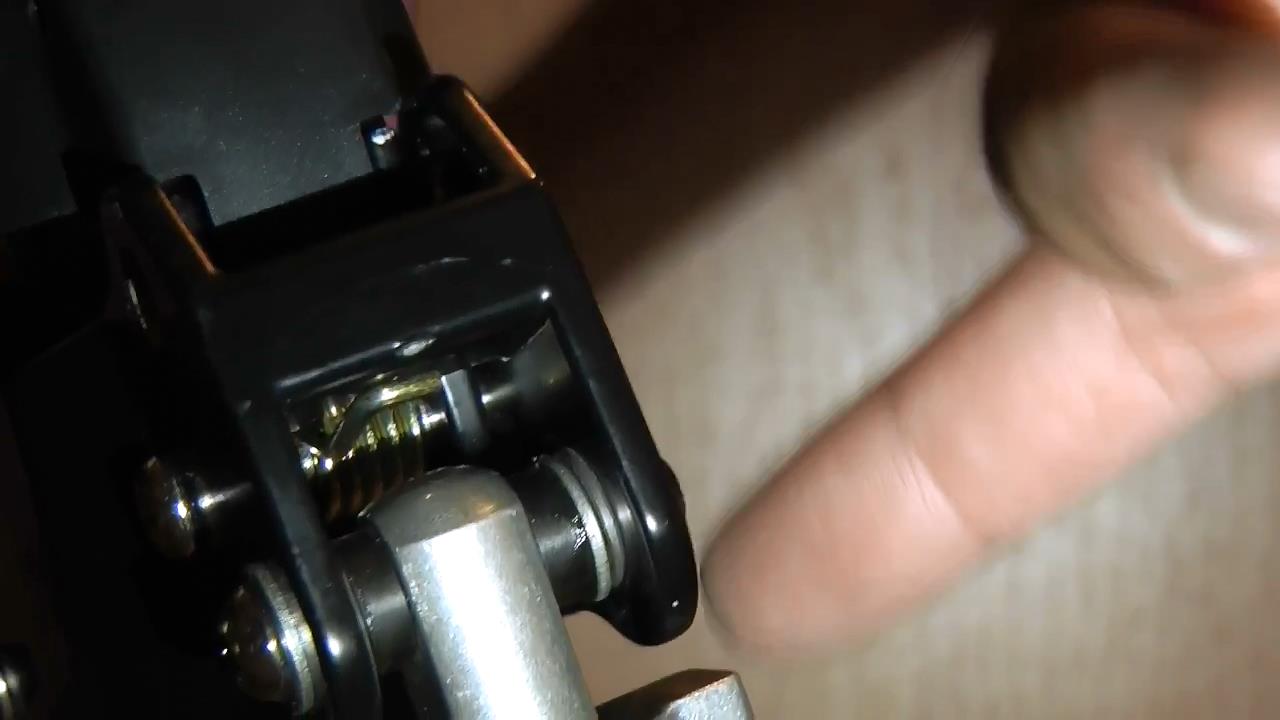

[user]peat[/user], началась у меня проблема с самокатом, которую вы устранили на первом видео "S2 tuning day 1" 04:55 (крепление амортизатора к маятнику), а именно люфт, у меня он был незаметен, за счет жесткой фиксации основной оси, но сейчас от ударов он начал стучать. Вы туда проложили две шайбы, время 06:18 и 07:44 на видео. Шайбы только с одной стороны и они сместили амортизатор или маятник вбок, а основная ось у меня жестко фиксирована полиуретановыми втулками + самодельными втулками в оси. Вопрос: смещение вбок в узле "крепление амортизатора к маятнику" не убьет раньше узел "основная задняя ось с самодельными втулками"? Есть ли еще варианты зафиксировать этот узел с заводскими чашечками без смещения вбок? Или же я зря волнуюсь и смещение этого узла не увеличит нагрузку на основную заднюю ось?
peat
[user]Scooters2[/user], у меня пока работает. Люфтов в этом узле не замечено..накат 800км.

У меня на 100 км пробега китайские втулки оттуда выкрошились. Поставил шайбы с четырех сторон и затянул потуже. Хоть ось и на весу, но из-за того что закрутил посильнее вроде не двигается. Только когда первый раз встал на деку после затяжки она соскользнула вверх из-за давления, но давление всегда сверху вниз, поэтому двигаться не будет, думаю. Но в будущем надо будет втулки ставить, это да. И проблема появилась. Когда разбирался с этим маятником у меня выскочили втулки которые на деке снаружи, под самые толстые болты. Одну не заметил и болт пошел криво, резьбу походу запорол. Но с маслом проложил немного новой резьбы :facepalm: а дальше пороть не стал. Болт теперь закручивается на половину. Насадил шайбу и гайку снаружи и закрутил сильно. Мой вес не более 65-70 кг, сломается не скоро я думаю. Зацепа того что вкрутил должно хватать.

Пробег у меня 76 км, разобрал сегодня еще раз задний узел и что я вижу, одна из заводских чашечек у меня, как и у вас, треснула/лопнула, вторая местами стала тоньше  :facepalm: Отверстия в вилке, как и ожидалось, расклепались под углом согласно направлениям люфта.
Стало быть я ошибся на год с прогнозом смерти этих заводских втулок(чашечек) и при очень аккуратной езде очень легкого человека прожили они 2 недели или 76 км  :-D
Еще заметил, что все три оси сзади хрустят протирая песок в смазке, представляю что с подшипниками в колесах будет в будущем. При езде по мокрому надо ставить защиту от брызг на заднюю часть самоката, чтобы защитить все оси, а спереди одевать пакет закрывающий переднюю ось, провода и крышку в деке.
