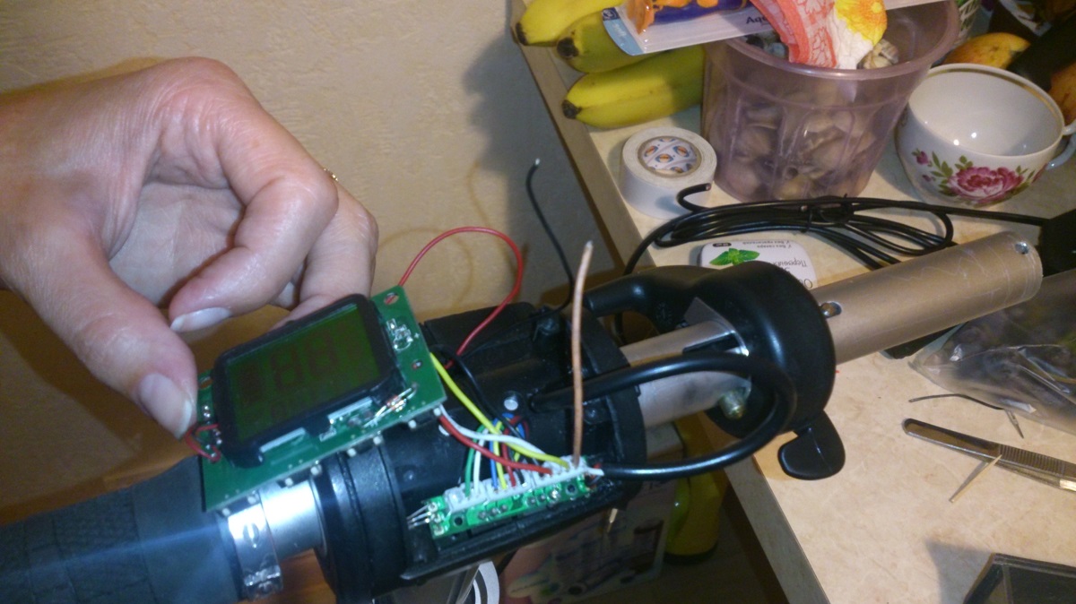

gaaa
Друзья, я тут купил наконец курок газа. Там три провода. Как и куда мне их припаять? На места пайки лапок штатного датчика? Никто не подскажет распайку? На курке красный, белый и черный провода. У датчика хола тоже три лапки. Сверху вниз какой куда паять? Я имею в виду если смотреть на разобранный щиток со стороны ездока. Т.е. по ходу движения. У меня S1.

vnv-rus
2 gaa
Ближняя  +5 (красная обычно)
Средняя  0 (чёрная)
Дальняя  сигнал с датчика.
На моём S1 так.

gaaa
Блямба. Вот не сфоткал как было изначально и расплачиваюсь.  :~-( Други, я даже не знаю как этот цвет назвать. ну типа персиковый.  :-D Я его откуда оторвал?  :ah: Я вроде все припаял (курок), но МК не мчит.  :-(

vnv-rus
2 gaaa
Вот этот вот эээ... телесный  - на платке есть контакт speed для него  :-)
gaaa
Блин. Ничем не скрепил разобранный самокат и его кот ночью уронил гад!  :~-( Помогите еще разок!  ;-D
Телесный нашел  speed. )))
Из этого-же разъема 4-й (красный) оторван. Его куда паять?
И еще спереди красный и черный провода из дыдки выходят. Тоже оторваны.  :~-( Их куда паять?
Бибикалка тоже оторвана, но это как раз не важно. Не пользуюсь.
