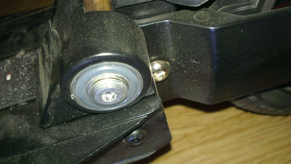

1. Втулка задней оси теперь, как и передняя, из полиуретана, а не резиновая, её не выдавливает, но скрипит как и передняя без смазки(очень громко). см. фото

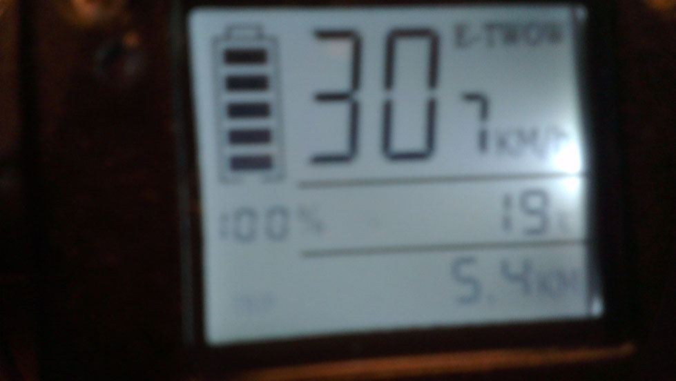

2. Скорость вхолостую 30.7 км/ч, со мной на самокате 27.5 км/ч - асфальт плохой и без уклонов. Ехать с "тапка в пол" страшновато по нашим тротуарам (см. фото).

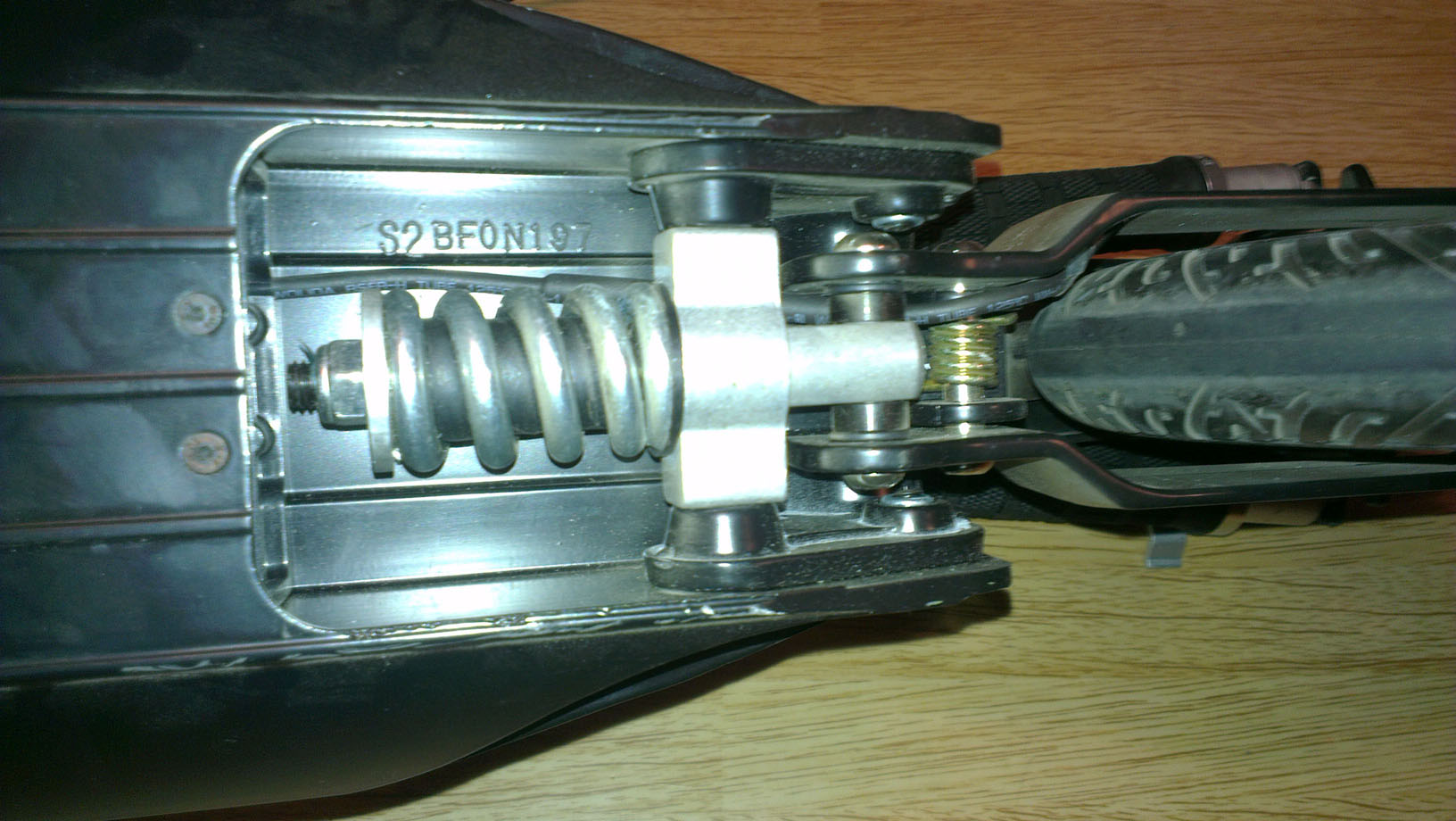

3. Люфта задней оси маятника с амортизатором нет и шайбы не понадобились (см. фото).

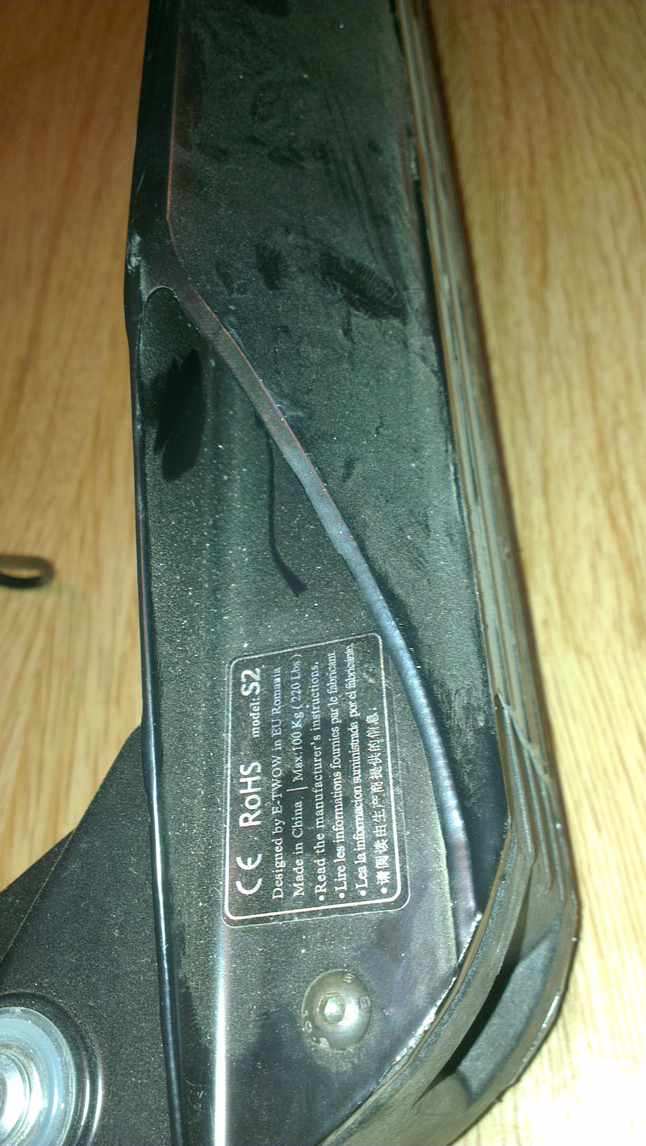

4. Обнаружил заводскую наклейку на корпусе (см. фото).

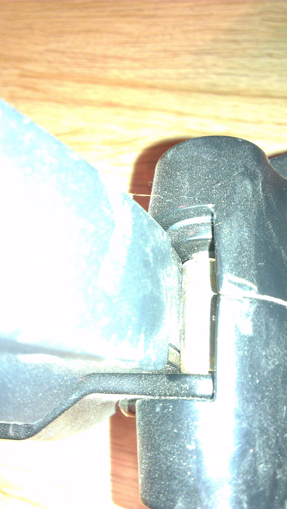

7. Если ручки руля не оттягивать во время разложения/сложения, то острые алюминиевые трубки ручек срезают очень быстро пластмассу в узле складывания (см. фото).

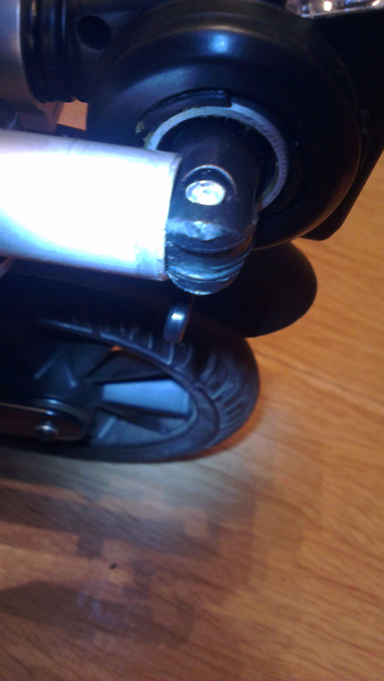

Задняя ось, а точнее вилка заднего колеса в области оси требует самодельных втулок. (см фото)
Все болты в моем экземпляре самоката были затянуты очень сильно и пока что не раскрутились, однако планирую применить синий фиксатор резьбы.

[user]peat[/user], подскажите, пожалуйста, на видео "S2 tuning day 1" время 09:36 - вы снимаете переднюю ось и там пропущен важный момент со стопорными кольцами в двух проточках оси около латунных вставок. Насколько я понял они удерживают саму ось от выскальзывания и выпадения наружу. Вы наверное их сняли и ничего не одевали на их место, затем функцию стопорных колец взяли на себя наружные шайбы?
Чиню очень громкий скрип от трения шляпки полиуретановой втулки об краску силумина из-за сильного сжатия внутренней шляпки этой втулки между пластинами. Скрипит при складывании/раскладывании самоката. Спец. смазка не помогла... Как вы решили эту проблему или как посоветуете решать?

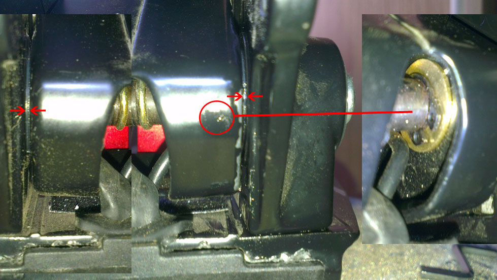

У меня небыло стоорных колец ! Зачем эти проточки я уже только что догадался. Если бы там что то было одето на эти прточки , я бы не смог выколотить ось. Пришлось бы каким то лешим лезть внутрь выноса (где пружинка механизма складывания и снимать их в ритме бубна. ТОесть проточки есть , а как туда всунуть стопорные кольца китайцы видимо не подумали.
С обеих сторон оси болты. Ось оказалась длинная и на полной затяжке болтов был люфт оси внтури полеуретановых втулок. Я решилпроложить снаружи шайбы дабы убрать люфт чтобы втулки прижались к выносу руля . Смазал там смазкой густой. У меня не скрипит (пока наверное).
Разберите этот узел пока не поздно , поймите причину недуга , иначе сидумин....он же поскрипит , да напомнит о себе в видераздолбанного очка.
Scooters2
Совместил фотки в одну для наглядности. Открутил из оси правый болт, а левый болт не открутить, ось вращается вместе с ним и не помогают даже узкогубцы за ось и постукивание по болту, нагревать нельзя. Левый болт выйдет вместе с осью, если удалить стопорные кольца. Открутил болт справа (там где и зажало шляпку полиуретановой втулки), но это, разумеется, не сдвинуло весь вынос в сторону и лишь немного ослабило стягивание проблемной области.
Проблему вижу в стопорных кольцах, которые изначально зафиксировали вынос на оси не по центру. Если есть советы, рад услышать.
