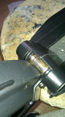

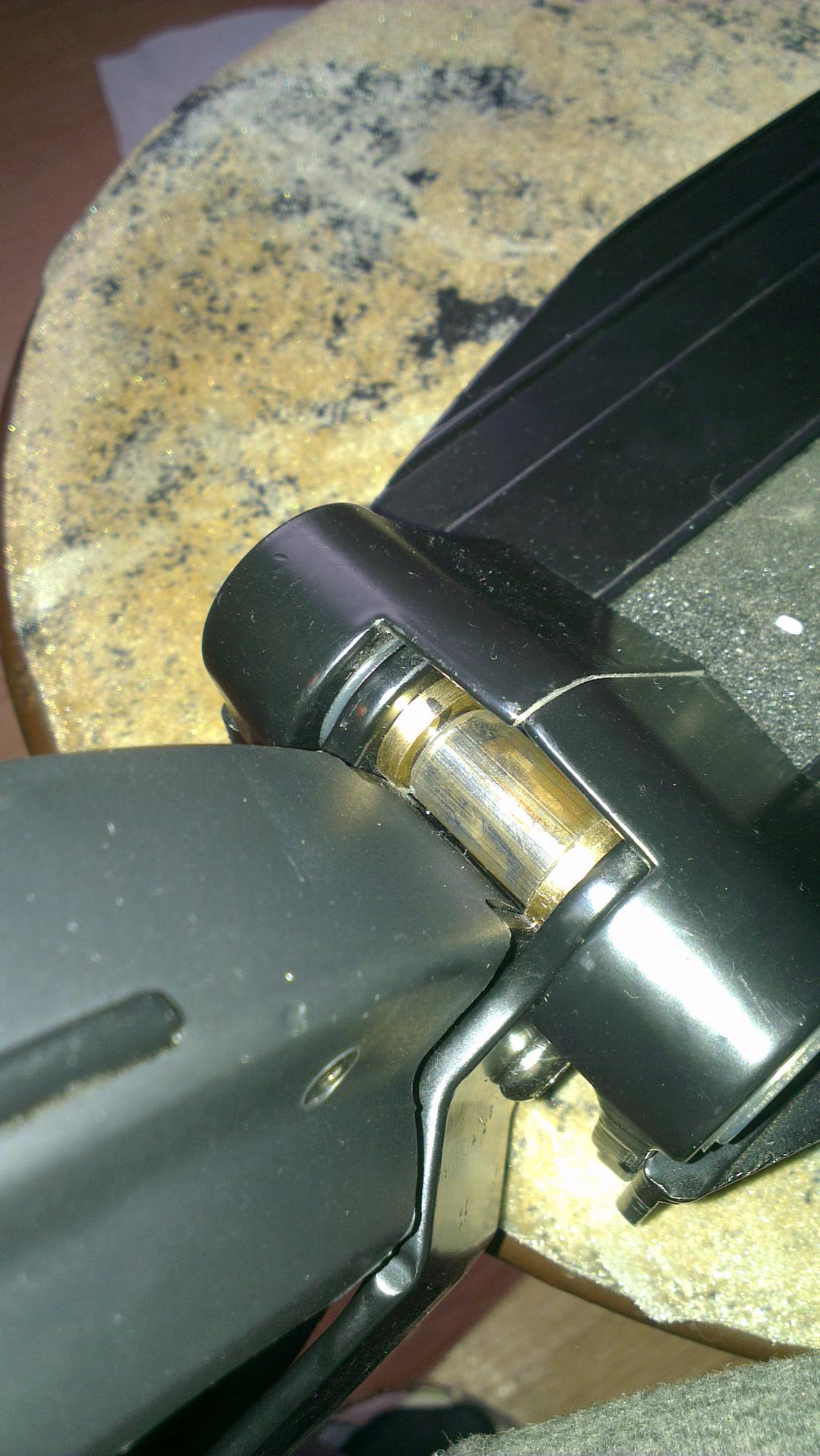

Ну китайцы !!!!!!!!!!!!
Зачем в этм узле стопорные кольца вообще ,есди весь узел стягивают 2болта по краям ? Если болты уже вкрученыдоупора и  не хватает хода  - ставится шайба между крайним болтом и полеуретановой втулкой..
Еще загадка - а как они туда впендюрили стопорные кольца , есди две половинки стянуты винтами уже о одеьы на ось ?
:-DDDDDDDDDD
Да , еще , судя по фотке , стопорное кольцо упирается одной стороной в латунную втулку , а другой получается в силумин ? Тоесть в силуминовые половинки ? И что из этого будет на месте стопорных колец в силумине ?...  Я почемуто был уверен что в силумин должны упираться латунные вкладыши своими большимиплоскими стенками для увеличения площади контакта  для меньшего истирания силумина..
Scooters2
Между силуминами там внутренняя шляпка полиуретановой втулки и она то и скрипит, что всех разбудил ночью. А стопорное кольцо находится в проточке стальной оси и с одной стороны вообще никуда не упирается, а держит ось и с другой стороны кольцо упирается в латунную вставку.
Китайцы решили так избавиться от люфта самой оси, но не расчитали и сдвинули весь вынос в сторону

Цитироватьа держит ось и с другой стороны кольцо упирается в латунную вставку.
Ну Китаааайцы.. Ну там же очевидно что ось никуда не денется если она итак по бокам стянута. Я думаю что таким образом они крепят полеуретановую втулку к оси ! Но она , втулка должна не к  оси крепится , а к пьедесталу (основанию) что торчит из деки.. На клей причем или впрессовываеться.. Но на ось то зачем ее закрепили ? :-D

Стопорными кольцами они зафиксировали ось и вынос к рулю. Если выкрутить оба болта по бокам, то некоторое время вообще ничего не будет происходить и стопорные кольца будут держать и ось и вынос, а сам вынос в целом с боков подперт шляпками полиур. втулок и "(основаниями) что торчат из деки". Еду покупать съемник стопорных колец и как и у вас , peat, сделаю только шайбы и болты снаружи.

Итак разобрал весь самокат и оказалось, что вообще без оси, болтов и колец, места для внутренних шляпок полиуретановых втулок нету, что и приводит к очень громкому скрипу от трения пары краска-полиуретан, как в передней, так и в задней оси самоката. Осталось 2 варианта: 1 - продолжить эксперименты со смазками для этого материала, однако выпирающая часть шляпок, которая и издает этот звук просто выдавливает все смазки допустимые для пластика; 2 - срезать немного в толщину выпирающую часть внутренних шляпок полиур. втулок, но тогда есть опасность трения силумин-силумин.
Дошел до момента вставки самодельных втулок в отверстия в задней вилке и затем внутрь втулок ось, но на видео от [user]peat[/user] заметил и услышал про шайбы надетые на самодельные втулки до запрессовки.
Вопрос: Зачем эти шайбы? На сколько я понял с такими шайбами впрессовать втулки на 4.5 мм(согласно вашему чертежу) уже не получится и уменьшится площадь их контакта в неподвижном соединении с силумином.

Наверное речь идет о запрессовке втулок в маятник. ЧТобы ровно запрессовать без перекосов , и сделать это один раз (иначе силуминовое отверстие раздолбится за пару тройку перезапрессовок) , для ровной запрессовки нужно сделать так  -
вместо оси вставить болт М8. Одеть шайбы М8  с обеих сторон втулки. И на болт закрутить гайку. Вобщем шайбы должны быть с обеих сторон. Одна между шляпкой болта и втулкой , другая между гайкой и втулкой. Просто при вращении, гайкой выпокоцаете втулку. Пусть лучше покоцаетца шайба. Далее двумя ключами стягиваете весь этот пирог и запрессовываете втулку. Не забудьте полить красным фиксатром резьбы чтоб втулка как следует зафиксировалась.
Надеюсь что втулка на 0.05 мм больше диаметра отверстия в которое будет запрессовываться. Втулка не должна входить свободно.
ЦитироватьИтак разобрал весь самокат и оказалось, что вообще без оси, болтов и колец, места для внутренних шляпок полиуретановых втулок нету, что и приводит к очень громкому скрипу от трения пары краска-полиуретан, как в передней, так и в задней оси самоката
Раздобудьте гденибудь форопластовый (тефлон) листовой толщиной 0.2-0.5 мм и вережьте шайбу. Поспрашивайте такие шайбы или прокадки тефлоновые (фторопластовые) в отделах сантехники в хозмагах да на стройрынках . Проложите в этом месте эту фторопластовую шайбу. Трение будет но по фтороппласту , скрипа не будет точно ..смазки не нужно будет класть. Там нужно всего толщиной 0.2 мм гдето.

[user]peat[/user], Я выложил кадр из вашего видео и там вы говорите о готовом "пироге", где навсегда одетая на вашу втулку шайба, оказалась навсегда между шляпкой вашей втулки и силуминовой пластиной задней вилки. Зачем эта шайба, на кадре видна темная такая и плоская?
peat
Выборка люфта это.. СЛишком там большие люфты были.. 1.5 - 2 мм  были..

Все, завершил перебор и апгрейд самоката. Удивило, что все без исключения болты и гайки были сильно затянуты в сборочной и откручивались очень тяжело.
1. Установил бронзовые втулки в увеличенные отверстия. Теперь крыло упирается в шляпки этих втулок и прозрачная заводская втулка перестала играть свою роль, но дребезга или износа не заметил.
2. Если у кого будут проблемы с возвратом пружины заднего крыла, то советую продеть сначала крестовую отвертку с гладкой поверхностью, ей направить пружину вдоль оси и затем заместить с другого конца осью, не повредив при этом резьбы.
3. Переднюю пружину педали складывания натягивал согнутым шилом и одевал на ось, капроновые нитки у меня порвались. Не забываем, у кого стопорные кольца сжать их съемником и продевать поочередно кольцо, пружину, кольцо во время продевания оси.
4. Исправил скрип передней и задней оси. Полиуретановые втулки оказались очень качественными, износоустойчивые, прочные и упругие и т.д, по этому заменять их не стал, а просто качественно снял краску и скрип сразу ушел. Ранее даже смазки не помогали.
5. Когда продевал переднюю ось, то выпали латунные заводские втулки, тогда-то я и понял зачем китайцы поставили стопорные кольца, в моем экземпляре самоката латунные втулки не запрессованы. Вспомнились и самодельные втулки задней оси, они ведь держатся на одном локлайте и запресовке, подумываю подпереть их втулкой...
