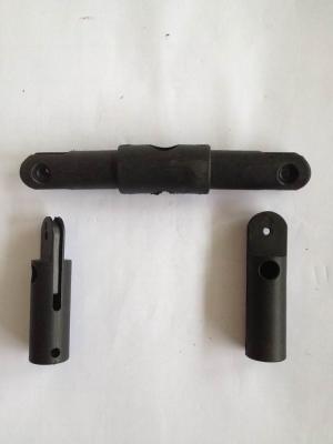

Что такое руль в этом самокате:
Вертикальная рулевая колонка и к ней перпендикулярно приварена алюм. трубка. В эту трубку суем свою трубу с прорезями с боков ровно как у родной и делаем отверстия для болтиков и крепления. Дальше соединяем ручки и вуаля. Но я бы заменил и пластик в алюминиевых ручках внутри грипсов.
Детали подлежащие изготовлению можно посмотреть на видео [user]peat[/user] или на этом фото:

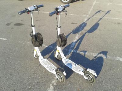

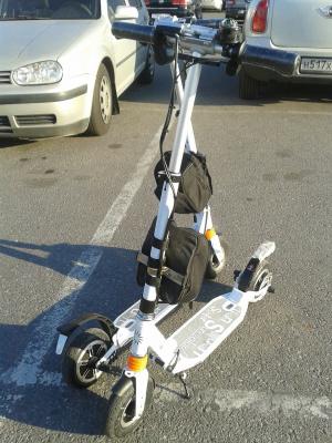

Думаю, что мой вопрос относится к апгрейду и еще не обсуждался для S2.
Те, кто использует сумку, скажите пожалуйста:
1. Что в нее входит (все? и контроллер и бмс и батарея или что-то в корпусе самоката остается)?
2. В каком месте и как в сумке лучше всего делать изолированные отверстия для проводов (лучше наверное чтобы все провода из одного места выходили?) исходя из соображений герметичности и удобства?
3. Как быть с герметичностью (чтобы и в ливень и в пургу  ;-)), ударопрочностью и возможностью снять (отсоединить) сумку с электроникой (все провода на разъемах к сумке)? Мне кажется фотокейс не выдерживает тяжелых условий эксплуатации.
Надеюсь не слишком сконцентрировано получилось, не хочется упустить деталей...
MyWay 2014 Quick Custom топ 38км/ч стандарт 25км/ч MiniE контроллер, ДД 400Вт дальность 42->30км батка 16s4p 60В 11Ач>9Ач ODO 3200km MiniE + 800km = 4k
Электро
Я использую сумку. Контроллер в первом кармане, батарея во втором, большом кармане. С проводкой все просто, см. фото!

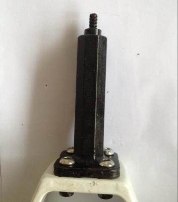

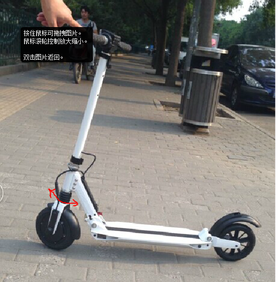

Про задний маятник уже все разжёвано и как лечить его ясно. Вопрос про рулевую колонку. Обнаружил люфт, думал нужно подтянуть подшипники - не помогло. Оказалось люфт в уле амортизатора, причем довольно приличный, ходит на 1-2 мм по направлению движения, вправо влево люфта нет. У всех ли так?
Вот собственно проблемный узел
Видел в этой теме, что уважаемый peat, когда-то говорил что люфт есть и не устранимый, но не нашел этого сообщения.
П.С. Пока искал его фотку, обнаружил, что китайцы уже продают на него запчасти. Есть и задние маятники и ручки и курки и платы те, что в руле.
собственно вот: http://mawasale.taobao.com/category-983169337.htm?spm=2013.1.w4010-3833350469.9.w0RJTH&search=y&catName=E-TWOW%D4%AD%D7%B0%C5%E4%BC%FE2%B4%FA#bd
Маятник точно закажу, т.к. цена порядка 500 руб там + доставка почтой. Но в планах его доработать и сделать из нормальной стали т.к. и чертежи могу сделать и друзья с ЧПУ есть.
peat
Устранить люфт в этом узле невозможно. Если его не сделать из титана на ЧПУ с большой точностью. Но сама конструкция - она разобьется и люфт появится снова. тут нужен продольный пордшипник.

[user]TallK[/user] спрашивает про другой люфт. Люфт 8-ми гранного штыря в рулевой трубе. А уже на этой трубе снизу одна гайка и две сверху зажимают подшипниками другую трубу крепления выноса к деке дабы небыло люфта подшипников и свободно вращался руль.
Сейчас высовываю этот 8-мигранник с колесом из трубы, но уже вижу как он в трубе этой болтается.
