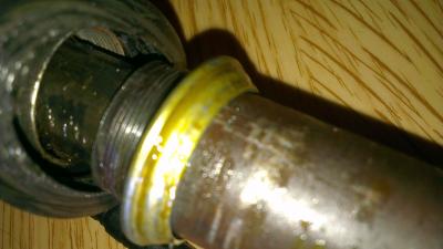

Думаю там все решается прокладкой чего-то между 8-мигранным штырем и трубой.
Труба ходит вдоль 8-мигранного штыря на амортизаторе и между трубой и штырем есть зазор, это причина люфта.
Открутить пока что не могу, торцевой ключ не достает до гайки из-за торчащего штыря.
Если прокладывать металлические полоски, то должен оставаться свободный ход штыря в трубе и все равно раздолбается, все таки нормально будет только с подшипником :facepalm:
TallK
[user]Scooters2[/user], спасибо за фото! Печально, что ответной деталью для шестигранного штыря является труба. Получается из-за люфта она и умрет первой, штырь выглядит более прочным. Такую трубу будет тяжело достать. Подкладывать полоски - вариант, но как мне кажется не оптимальный, т.к. их может стереть со временем, а потом закусить, хотя это всего лишь скажется на том, что пропадет амортизация на оси.
Нужно все разобрать окончательно, чтобы подумать как же этот узел доработать.
П.С. Проверил люфт подшипника на задней оси - на моем экземпляре его нет или он минимален.

Люфт этот у всех. Там 6-ти или 8-ми гранная ось ходит внутри пластикового стакана с таким же количесвом граней. наружняя часть пластикового стакана круглая и сам стакан всунут в рулевую трубу. Между граненой осью и стаканом зазор. Он бует появлятся всегда так как стакан сделан из пластмассы и металл просто истирает пластик. Если сделать стакан впритык с осью чтоб не люфтило , то механизм не будет работать так как площадь граней оси слишком болшая и ось будет клинить в стакане даже со смазкой.
Здесь нужен продольный подшипник чтонибудь подобное
http://ru.aliexpress.com/item/LMK12LUU-12-mm-Long-Square-Flange-Type-Linear-Bearing/1792579749.html
Дальше заколхозить свою ось.. Но пока узел живет , как сломается , озадачусь вопросом.

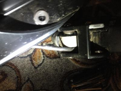

Старался максимально почитать форум, не встречал нигде тему про графитовые втулки.. или раньше их не ставили.. Самокат совсем недавно прислали, одна из последних партий так понимаю. Раскрутил узел крепления пружины чтоб вставить шайбу, а одна из втулок то ли уже была расколота то ли раскололась пока раскручивал, но она тут же высыпалась. Пришлось временно делать альтернативную замену. Посмотрел остальные узлы - везде стоят эти графитовые штуки.. они же на удар никакой прочности не имеют, расслаивается даже ногтем.. странно как-то.
На фото втулка из узла крепления пружинного блока.

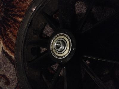

Еще вопрос : на заднем колесе болтается ось. Не пойму, так должно быть или нет. Греми даже на относительно ровной дороге как погремушка. Можно ли как-то это исправить? Как она крепится, просто запрессовывается между двумя подшипниками или можно как то выкрутить и отладить не распрессовывася ничего? ось ходит прям там и в горизонтальной плоскости и вверх-вниз немного.
schaft
У меня задняя ось не люфтит. Может брак в последней партии?

Возможно. Очень сильно гремит на асфальте. Я смазал, затянул посильнее, может поможет хоть немного. А так был бы признателен если кто подскажет как можно исправить в домашних условиях.
TallK
[user]alexrub240[/user], у меня тоже люфта нет. Но это похоже  то же самое о чем говорил [user]Scooters2[/user], тоже спрашивал про люфт.
А ось из подшипников не достать? Видимо потихоньку нужно делать чертежи на такие запчасти, чтобы можно было заказывать у токарей.

Брак..точно :-D  Там подшипник вырабтается и загремит. нужно ставить пружины-чашки между подшипником и маятником. Или капролоновые шайбы. Тогда упругость шайб будет постоянно поджимать подшипник.
Еще , с задней осью не так все просто. Обычно она длинее на 0.1 - 0.2 мм , из за чего сколько не заьтягивай , а подшипник не подпирается выступами матяника , и оси торцами упираются в стенки маятника.
Решение проблемы -
1.Нужно подточить внутренние  фаски оси в которые  упираются подшипники с внутренней стороны колеса , подточить на 0.2-0.5 мм с обеих сторон сторон.
2. Подложить регулировочные шайбы между наружней стороной подшипников и маятником. Шайбы толщиной 0.2-1 мм . Могут быть изготовлены из капролона. Внутренний диаметр шайб - по диаметру оси (10мм по мойму) а внешний 12-15-20 мм .
3. Затянуть с фиксатором резьбы  винты так чтобы был свободный ход вращения колеса ,  но подшипники не были перетянуты.
В этом варианте появится возможность порддягивать винты  и убирать люфты по мере износа подшипников.
На счет графитовых втулок. Вы уверены что это графит ? Если так - то это в книгу рекордов Гинесса по тупости китайских производителоей.

ЦитироватьТруба ходит вдоль 8-мигранного штыря на амортизаторе и между трубой и штырем есть зазор, это причина люфта.
Опа.... а где пластиковый 8-ми граненый стакан между трубой и штырем ? В S1 именно стакан был. А тут что металл по металлу ? ... Вот дают.. Тогда можнопопробовать тем же щупом убрать люфт - покупается шуп и нужным лепестком подставляется на 2-3 грани . Нужно просто прижать штырь к трубе. Подпереть.
И смазки туда обязательно.

[user]peat[/user], то что графит уверен процентов на 95... вот ту что раскрошилась я взял кусочки и смог руками поломать их, как карандашный грифель ломается и руки пачкает (когда крошится). Я вчера когда разбирал был в шоке.. пересмотрел ваше видео, там явно из металла эти штуки.
Добавлено 10 Окт. 2014 в 11:34
Также такая же штука вставлена в тело самоката к чему крепится задний маятник. НА фото видно сверху. Качество правда не очень.. Но они уже не вываливаются а запрессованы. Там уже кусок отслоился, я пальцем его сковырнул.
