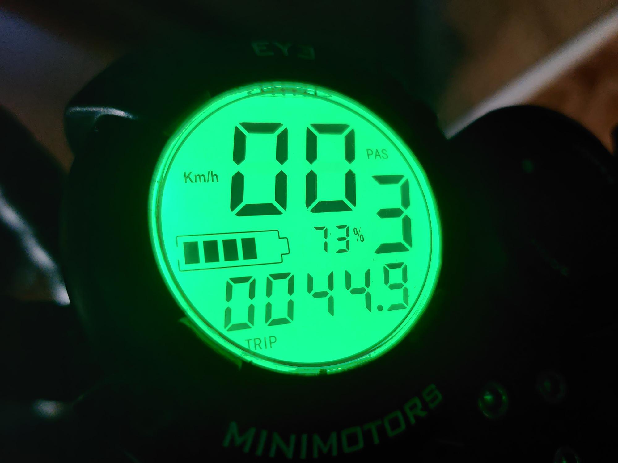

Решил сегодня катнуть, погода хорошая. Заодно посмотреть, как себя батарея чувствует. На сколько хватит, и какой остаток будет...
Зарядил полностью. По курку было 67.7 Вольт. Колеса накачал до 50 PSi
Хватило меня на 2 с половиной часа. Накатался... Вот результаты:
Вышло 46 км, дальше уже не знал, куда ехать) Темп был средний, даже выше чем обычно у меня наверное. На прямых поотжигал несколько раз, 60+ разгонялся. Народу много было сегодня, поэтому средняя скорость не очень большая. Особенно в парках медленно приходилось ездить. В Сосновском ещё бездорожье небольшое. В Муринском парке погонял по треку тоже, классно там всё же.
Кстати курок насчитал меньше, чем по GPS - 44.9 км.
Остаток 73% удивил. Батка более чем живая.

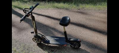

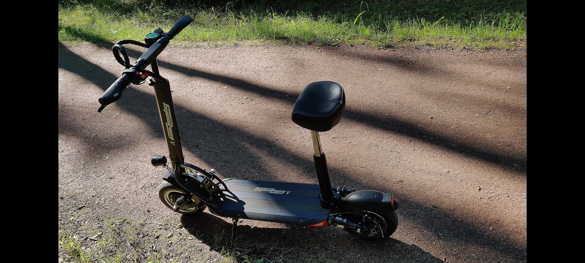

ElectroN05

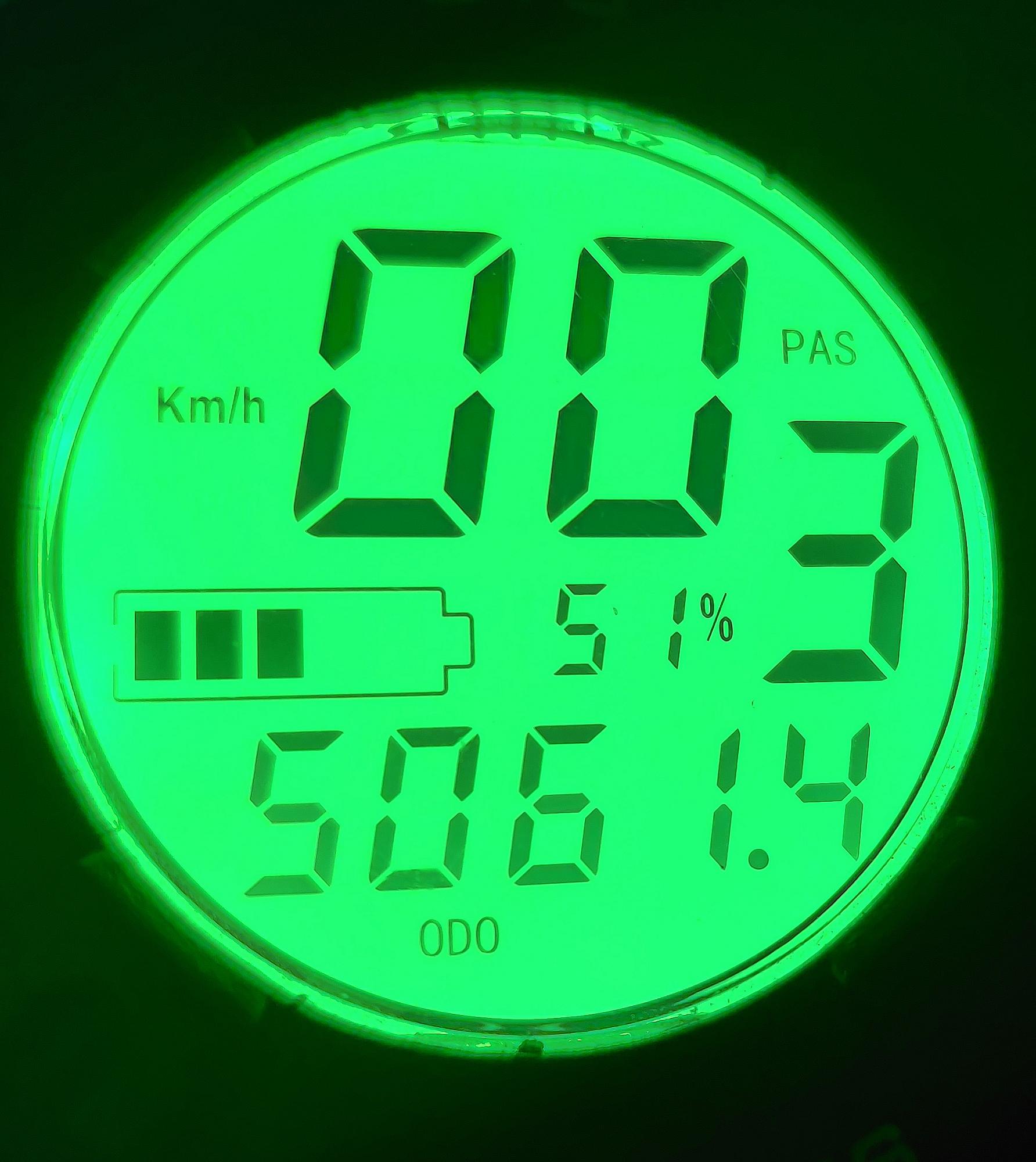

Итак, пробег достиг круглой цифры - 5000 км...
Батарея не деградировала пока особо, электрика в норме. По механике пока тоже вроде всё хорошо. Из износа единственный момент - в маятнике задней подвески подразбило ось немного. В результате есть небольшой свободный ход задней подвески, как часто бывает на Дуалтронах. В повседневной эксплуатации не напрягает, только на очень неровной поверхности чутка громыхает, если неровности волнообразные. Одинарные проходит нормально, на плитке тоже не гремит ничего.
Покрышки пока держатся, задняя с начала сезона, передняя с середины. Тормоза приходится подстраивать раз в несколько сот км.
В остальном проблем нет. Самокат ездит и радует...
