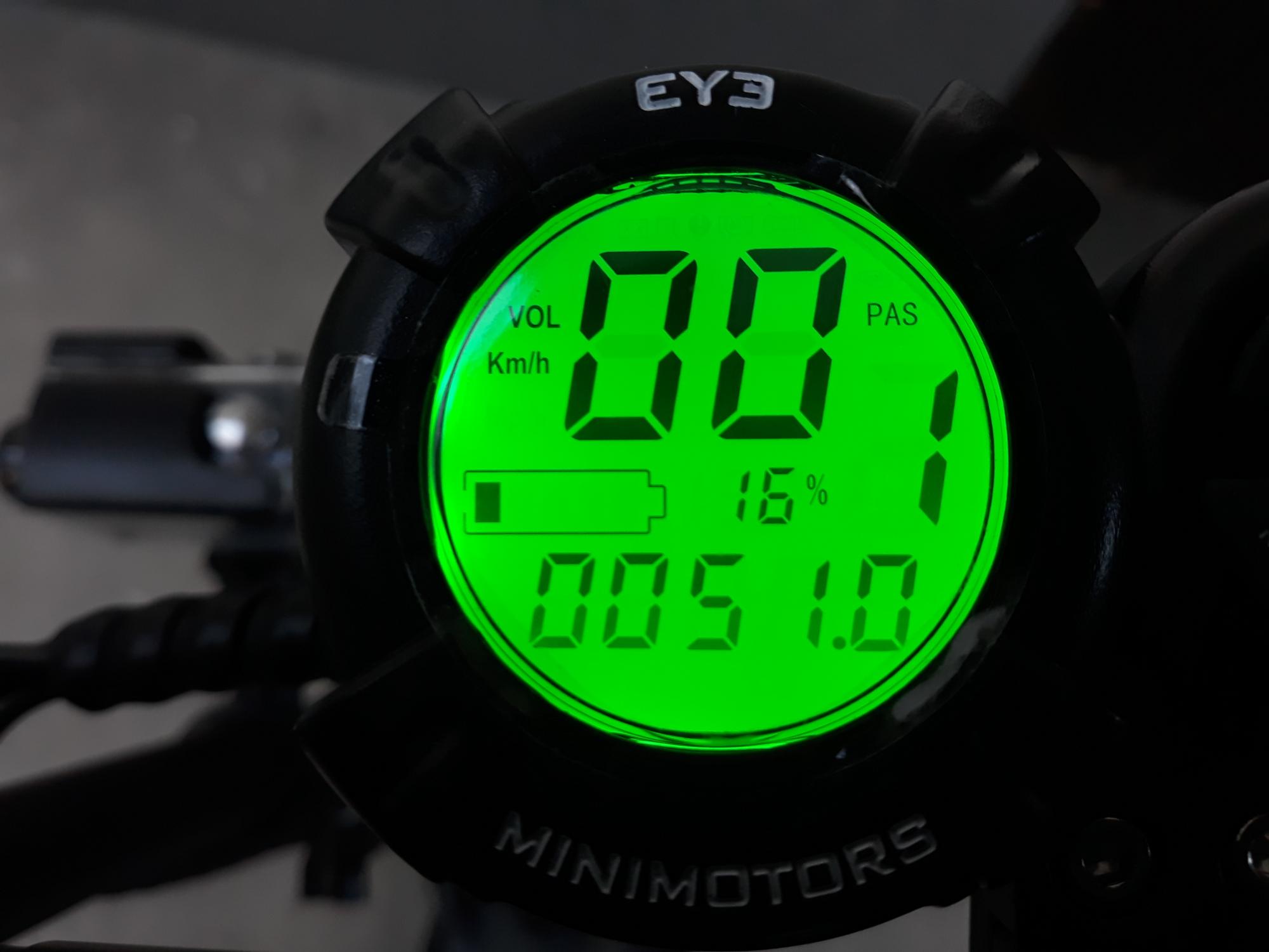

Друзья, недавно приобрёл себе SW5. Вчера проехал 54км на второй скорости, полном приводе и в эко-режиме, иногда переключаясь на турбо (не часто, при обгонах в основном и на длинных, ровных участках) и вырубился насмерть, до подключения к розетке... Вольтаж при включении показал 55В, остаток заряда - 40%.
Настройки:
P7: 5
P9: 1 (Max save)
PA: 3
Мой вес: ~80кг.
Пробег чуть больше 200км. и уже второй раз из двух длинных заездов такая история.
С этим можно что-то сделать или всю дорогу гадать когда он вырубится и соблаговолит ли доехать до места???
И ещё вопрос: как экономичнее ездить, на первой скорости в турбо-режиме или на второй в эко? Скорость примерно одинаковая получается, но мне важно максимизировать дистанцию, т.к. ~50км. - это как-то не серьёзно... :(
Ну и третий вопрос уже до кучи: слышал, что не рекомендуется выключать полный привод из-за большой нагрузки на одно колесо, так ли это или преувеличивают риск? Повторюсь, я хочу хотя бы 80км. проезжать, скорость больше 20-25км/ч. мне нужна редко.

[user]Axel404[/user], Привет🤗 2 года назад делал тест. Р7=5, Р9=1,РА=3, на 1 скорости и только на 2х моторах без эко проезжал 113 км.🤗 Сейчас поставил Р9=2, скорость примерно30-35 но редко накатываю больше 60 км, устаешь 🤪 При 50 вольтах курок начинает мигать при Р7=5, Р9=1, 2 двигателя без эко и на 1 скорости, при 46 вольтах еще ехал не отключаясь, но это было Летом😀

На 40% у всех отрубается. Поставьте внешний вольтметр и ориентируйтесь на него, как только напряжение будет ближе к минимуму по уставке на контроллере значит скоро отрубится.
Экономию даст один мотор, на средних скоростях. Полный включать только въезжая в горки, иначе есть риск спалить электронику и двигатель.80 проехать на спидвее 5
нереально, если конечно у вас вес как у ребенка 20-30 кг и форма тела как у шара...
Вообще этот самокат юзать на скоростях 20-25 весьма странная затея. Можно взять более легкую, надежную и цельно-рамную модель с емкой баткой.

[user]Alex27[/user], А вы сами катались на Спидвее 5?🤪 У меня опускалось до 16% и напряжении 47 вольт в движении, и не отключался, вес с рюкзаком 80 килограмм, при настройках указанных выше.😀 Не все берут мощные самокаты , чтобы носиться😀

А вы катались? Порог отключения бмс с батарейкой sinc 52в, что как раз по меркам курка 40%)
У вас - исключительный случай, не факт, что это вообще нормально

там же в какие-то настройки курка, можно выставлять порог отключения батареи или выставлять вольтаж, ну владельцам виднее) посадил батарею выставил в настройках 52в и поехал дальше еще чуть чуть не ?

[user]Ddmitry2589[/user],  Вы смотрели что на контроллере минимальное напряжение отключения 45 вольт??? Я катаюсь 2 года, настройки писал какие, и при них катался до 46 вольт и 16 процентов. Разговор пустой. Если гоняете на пределе, то при 52 возможно и отключается.У меня 3 самаката, там написано, зачем спрашивать катался или нет, снизу все  модели написаны. У вас написано только про тюнинг под текстом, а вы про Спидвей 5 спорите😀  Я пишу , как есть , посчитайте,если разделить 46вольт на 16элементов, получится 2.8 вольт на батарею.
