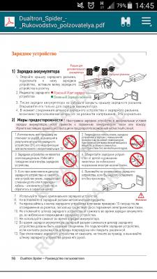

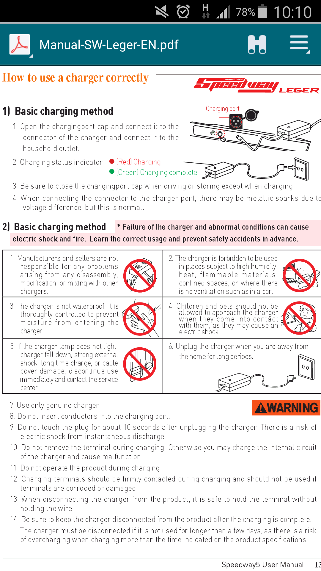

Inego
Цитата: CodeName33 от 14 Сен. 2021 в 14:01но подозреваю проблема была в том, что пару раз не соблюдал порядок подключения к зарядке. Вначале надо воткнуть её в розетку, а потом уже к самокату, иначе получается бросок напряжения с хлопком.
Это что-то новенькое) Это откудо взято, где написано было? Какраз в мануале вроде написано подключать к самокату, а потом в в розетку)) И про хлопок написано, что это нормально и происходит из-за разности напряжений. Походу если что и испортили, то подключением какраз в розетку, а не в самокат в начале)

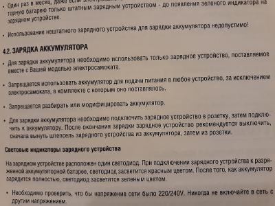

Game
Скорее дело в самих ячейках аккумулятора. Я свой первый самокат в 2016 купил Speedway 1 , там инструкция на русском языке, где написано, что сначала включаем в розетку, потом в самокат. После зарядки вынимаем из самоката, потом из розетки. Я так уже 6 самокат заряжаю. Фото с инструкции прилагаю. Ячейки мне в 1 сервисе сказали летят часто зимой в простое, чтобы такого не было, надо 1 раз в месяц включать самокат и пусть моторы поработают около 5 минут :hello:

Inego
#4904
Цитата: Game от 14 Сен. 2021 в 20:32там инструкция на русском языке,
Видимо в этом вся и проблема, корейцы решили сами перевести инструкцию и накосячили с переводом на русский.
Сейчас посмотрел свою инструкцию Leger Pro52v , нету там такого.. пишут подключитесь в порт и потом в розетку, что логично само по себе, сечение штекеров розетки больше и выдергивается она мгновенно в отличии от разьема где сечения меньше и вытащить сложнее отсюда больший шанс искр, хлопков и подгораний.
З.Ы. а по поводу батареи, что летят ячейки зимой.. ну под словом летят подразумевается выходят из строя? Тоже ерунда.. Батарею собирают на заводе, а потом отгружают на завод сборки самокатов, при отлаженном процессе это займет ну месяц .. большими же партиями покупается, потом этот акум лежит на складе и ждет своей очереди сборки в самокат.. еще месяц.. после чего отгружают на склад готовую продукцию... еще неделя.. потом забирает курьерская/логистическая служба везет на погрузку в порт... далее морем недели две это все идет... потом опять разгрузка... доставка на склады и магазины... магазин уже высылает в село.. пока довезут до села... вообщем полгода батарею никто не трогает и ничего с ней не происходит в плане она рабочая и не выходит из строя. Держать нужно заряд от 60 до 80% на зимней спячке и всё. Xiaomi M365 12 000км прошел, 500 циклов LG банки, все нормально. Пришел с завода с зарядом 60%. В инструкции также пишут зимой в спячке поддерживать 60%. Покупал акум оригинальный Самсунг тоже 60% было. А вот Leger Pro52v пришел с 98% заряда, подозрение что его заряжали в магазине перед отправкой мне. В инструкции к нему указывают 70-80% заряд держать для зимней спячки.

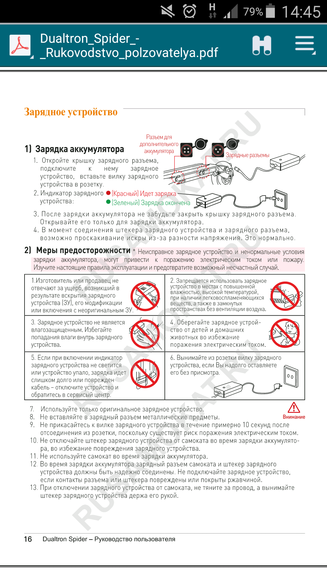

Inego
Цитата: Game от 15 Сен. 2021 в 13:02А вы уж сами заряжайте как хотите.
Я заряжаю как написано в инструкции, а не как хочу. К любому самокату Минимоторс в инструкции пишут одно и тоже, штекер в самокат, потом в розетку. Вы же пишите про какой-то 2016 год, когда эти самокаты возили в серую наверно и перевод делали в гугл переводчике имхо (как версия).
Цитата: Game от 15 Сен. 2021 в 13:02проблем нет с зарядами всех самокатов
Ой блин.. у вас целая коллекция самокатов и инструкций к ним и полное нежелание туда заглянуть, в которых написано обратное, а приклеились к когда-то увиденой промакашке 2016 года.. Да делайте что хотите с вашими самокатами, хоть через окно.
З.Ы. Вот от Спайдера и от любого другого, как  пример на русском.
