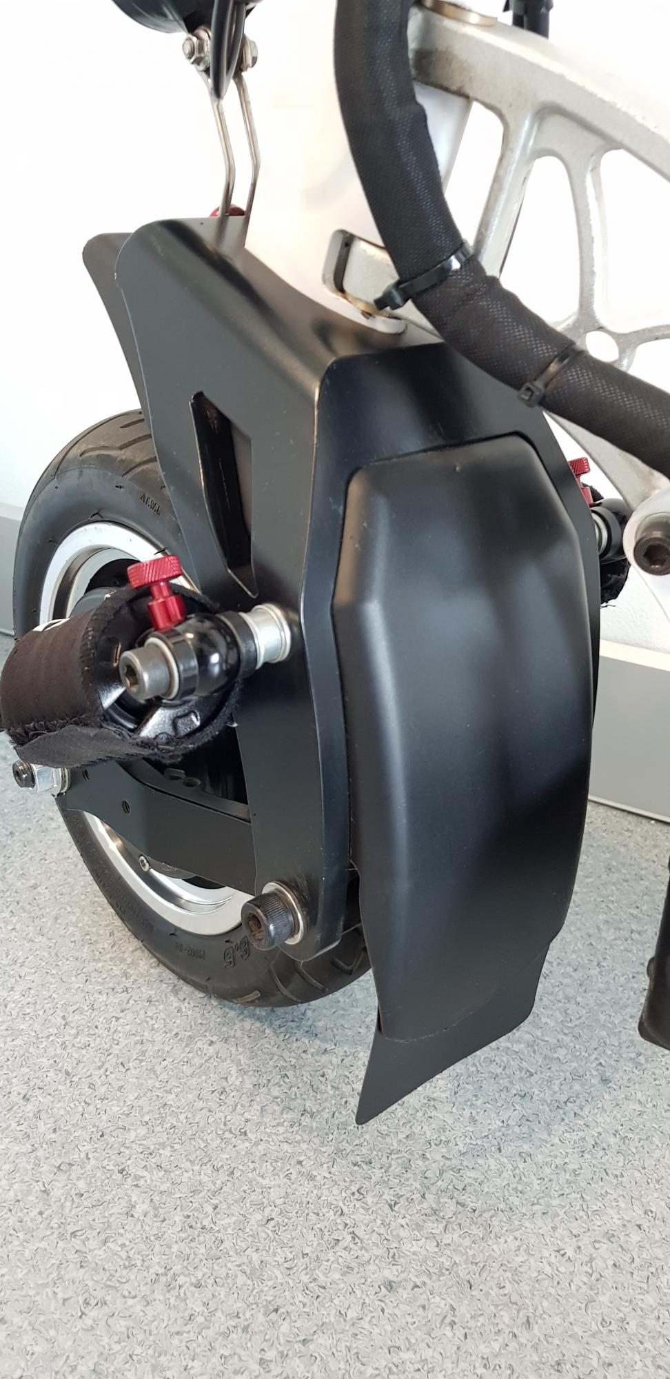

Цитата: ElectroN05 от 20 Сен. 2020 в 11:49
От Дуалтрона не поойдёт, крепление другое. Надо самому вырезать из пластика, например папки и делать брызговик...
кто уже делал, покажите пожалуйста идею

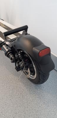

На днях амортизаторы стоковые перебрал спереди и сзади, шайбы белые капроновые  поменял на немного большего диаметра, болты 2 штуки чуть длиннее вкрутил на крепление задних амортизаторов сверху, выставил чтоб ровно были без перекоса амортизаторы, надеюсь скрип пропадет, я их не разбирал с момента покупки, так маслица подкапыват внутрь когда поскрипывали :neg: До лета посмотрим, если что другие поставлю, пока не катался еще, 2 раза гонял на младших моделях :hello:

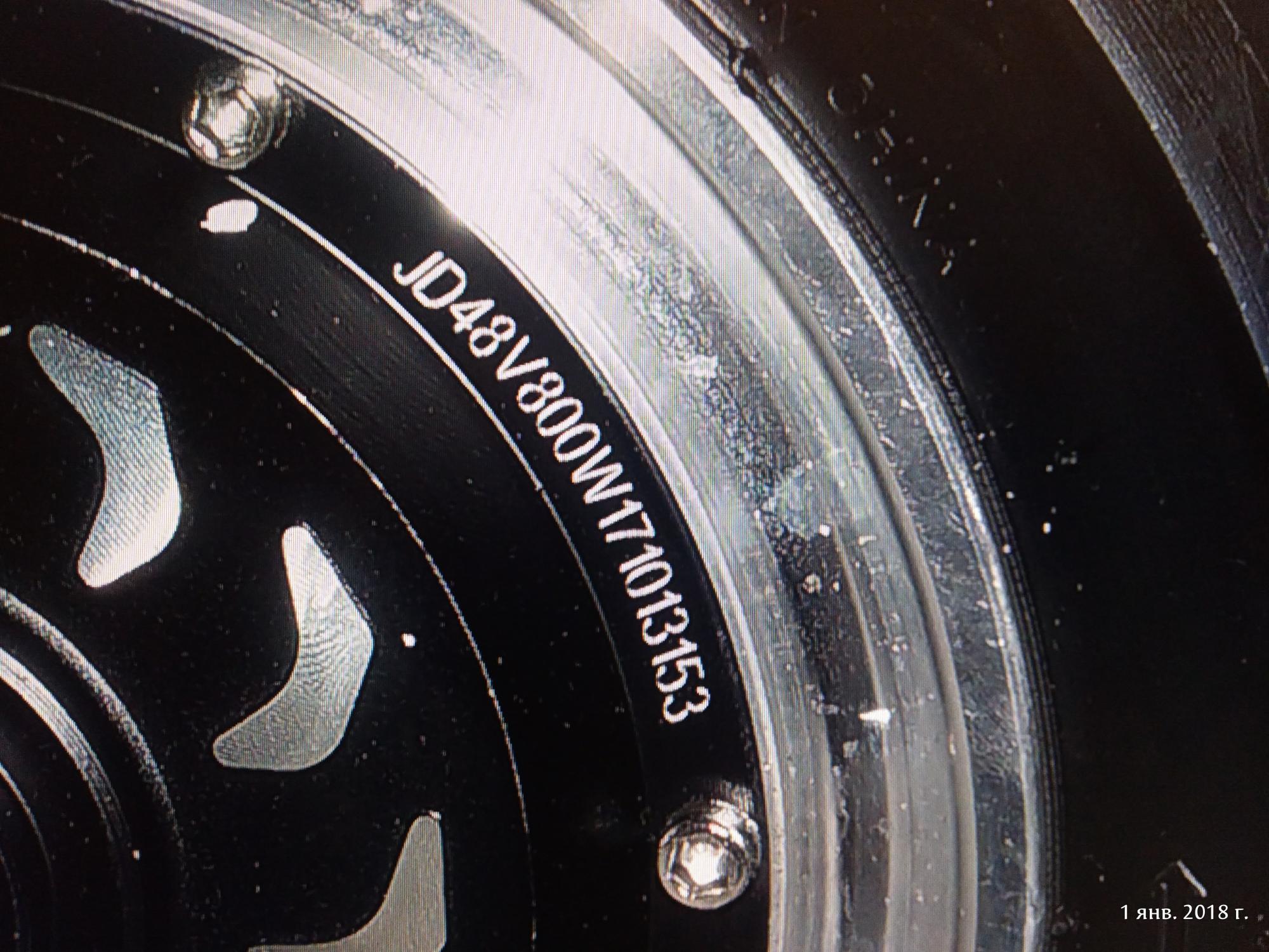

Всем привет. Достался мне Спидвей 3. Внешне в очень плохом состоянии. Пробег больше 2500 км. Хозяин особо его не жалел, катался в любую погоду. Привёл его в порядок. Но вот какая петрушка: мотор колесо выглядит побитым (работает нормально), слезла почти вся краска и метал покрыт следами коррозии. У меня есть новое колесо но 800 ватное (контакты все подходят) можно ли использовать это колесо вместо родного
больше ничего не меняя (контроллер и батку)?
ElectroN05
Можно, почему нет... Но раз родной мотор работает, зачем менять? Может проще заменить крышки на МК? Или внутри тоже мотор в плохом состоянии?
leshiy1970
Пока не разбирал но собираюсь.Внешне двигатели разные. Была мысля поменять корпуса.

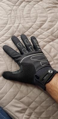

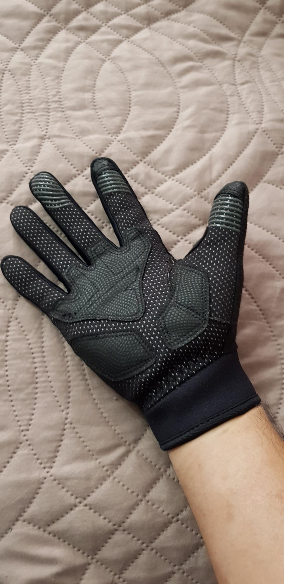

выточил у токаря новые втулки. теперь люфта нет совсем. руль чуточку стал туже крутиться как будто демпфер поставил.  :dance:
а так же налепил брызговики
ну и перчатки на осень потеплее

[user]Виктор096[/user],Все отлично сделано, приятно смотреть😃 Перчатки купите зимние толстые, при 5 градусах пальцы меньше от ветра будут промерзать🤪 Если есть лишние денюшки то на совсем холодную погоду прикупите с обогревом перчатки и стельки, очень удобно кататься, я так ездил и в декабре и январе, пока снег не выпал😊

я в толстых перчатках катался, не понравилось. Да я и не собираюсь зимой катать. как -5 за окном, тогда сезон закрываю. А осенью самое то, правда кончики пальцев на скорости 50 промерзают
Jones
Цитата: Виктор096 от 08 Окт. 2020 в 06:05я в толстых перчатках катался, не понравилось. Да я и не собираюсь зимой катать. как -5 за окном, тогда сезон закрываю. А осенью самое то, правда кончики пальцев на скорости 50 промерзают
Неопреновые нужны. Они не греют в мороз, зато если -5, в них тепло и пофиг, какой ветер. Можно Mechanix,они покрасивше, можно из спортмастера лыжные, они подешевле. Можно из мотомагазина, они будут с защитой и крагами, но дороже в 2 раза.

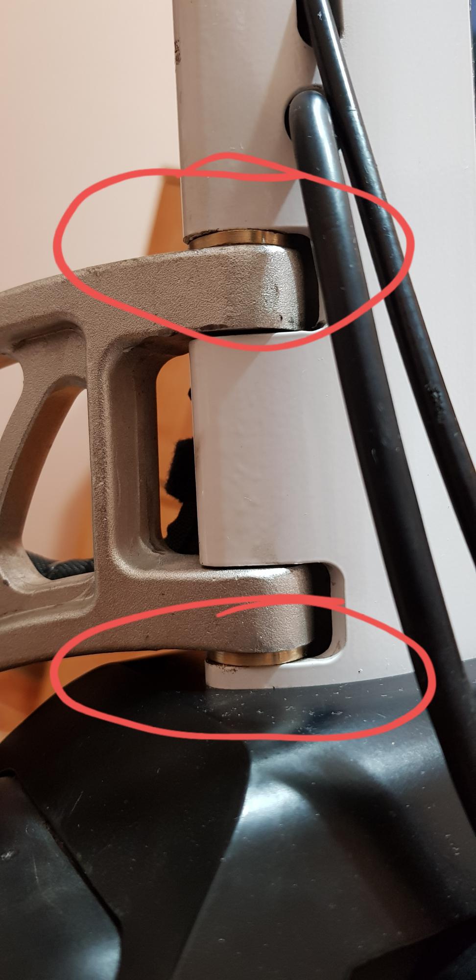

Всем привет! Имеется самокат Speedway Leger куплен весной 2020г пробег 920км! Появился небольшой люфт в механизме складывания, может кто знает есть какие-нибудь доработки и т.д? Буду рад за ответ, пока сезон закрыт решил заняться доработкой)
Jones
В теме про speedway mini можно посмотреть. Механизм складывания схож.

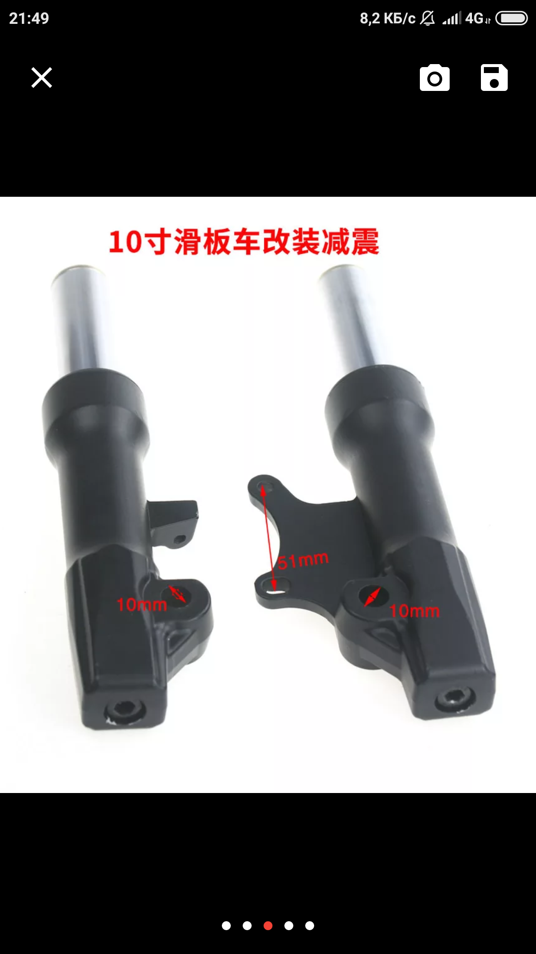

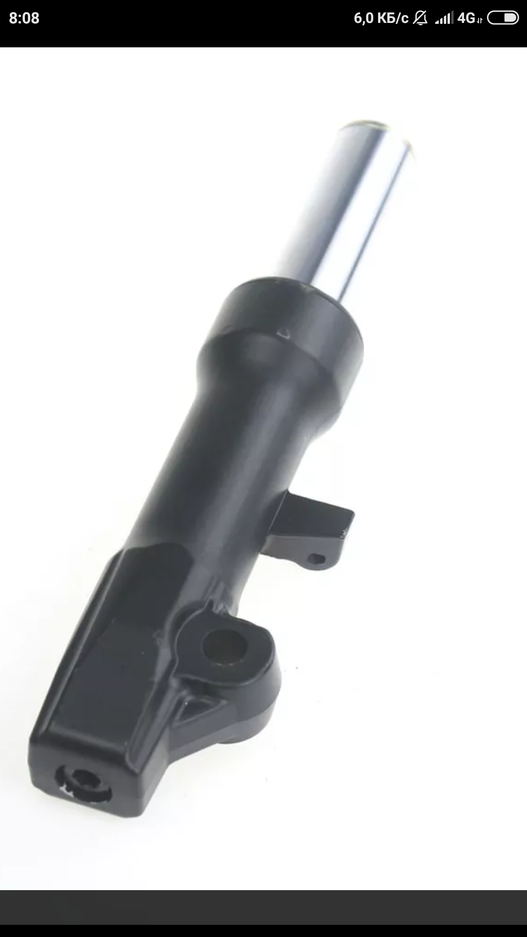

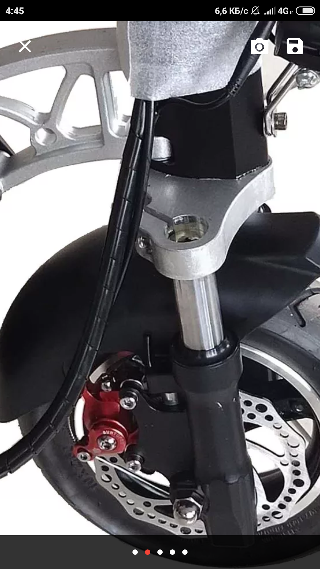

Кто сталкивался с такими амортизаторами ?
Дмитрий 199
Братцы у кого самокат Speedway 4 сфоткайте со стороны крепление подножки , ищу подножку горизонтальным креплением
Серж
нет не сталкивался ,может ссылка есть на этот комплект ?
Андрей В.
[user]Vlad/Ivan[/user], Приветствую . Этот продаван уже очень долго пишет что этих аммортов в наличии нет. А другие реплики (стальные ) хлипкие. Заказал у другого продавца. Немного отличаются. Они без креплений крыла. ну да ладно что нибудь придумаю. Вопрос какова толщина траверсы (короны) на передке SW4 . Хочу выточить из люминия , как раз под новые аморты.И какой люминь лучше подойдёт  Д16 или Д16Т ?

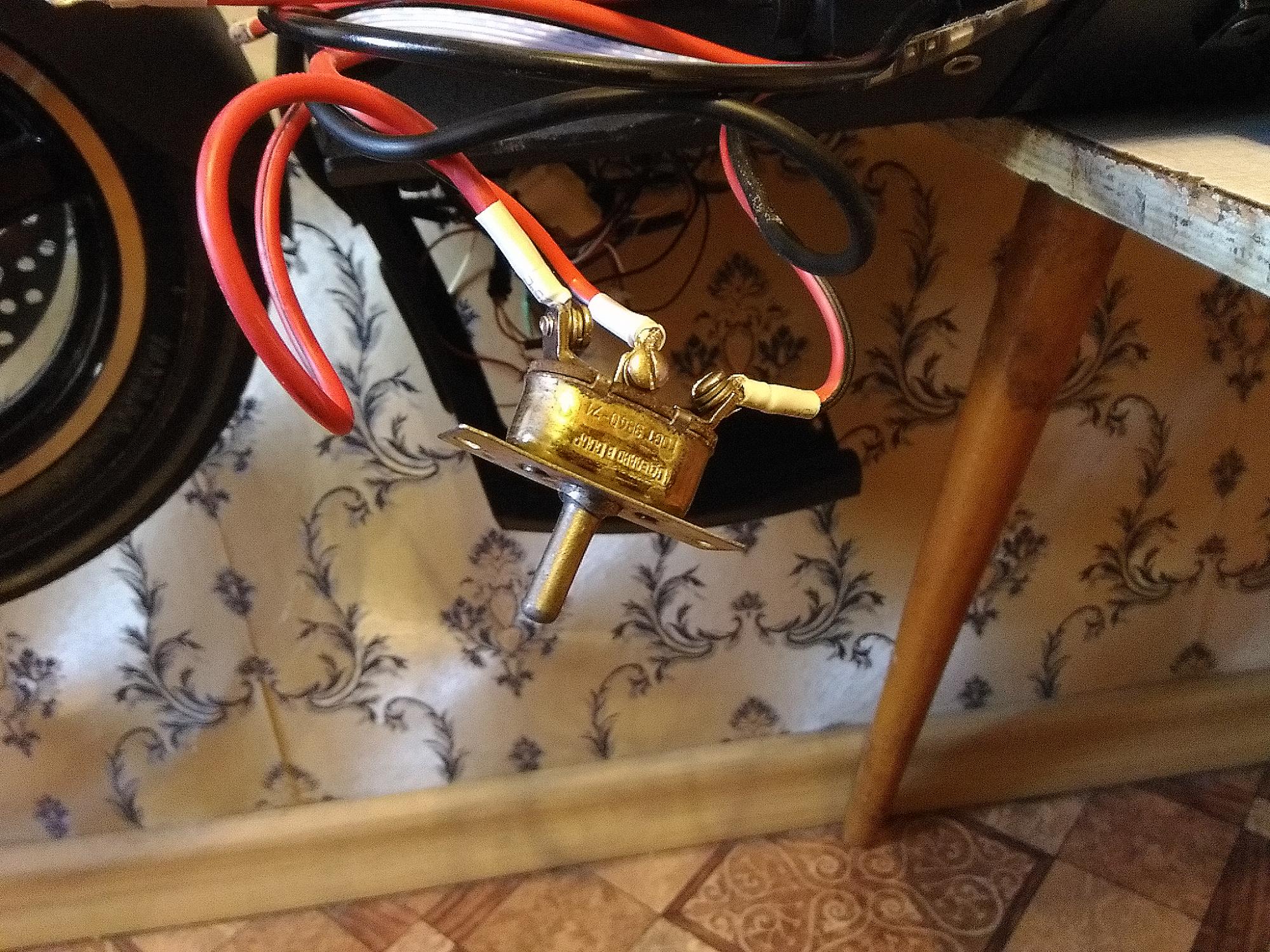

[user]Серж Самокатный[/user],  Привет🤗 Хотел узнать выключатель для переключения батарей обычный с 3 положениями? Разьем под дополнительный аккумулятор как для зарядки самоката, но 4 пиновый? Жду ответа! Спасибо😊
Speedway Mini 4 Pro 2018г. - 48V 23AH 500W  ( 4154 км ).
Dualtron Mini Limited 2023г. - 52V 21AH(LG) 600W  (930 км ).
Speedway Leger Pro 2023г. - 52V 25.6AH(LG) 600W  (559 км ).
Александр61
[user]Game[/user], Лучше 3-х и помощнее.
Game
[user]Александр61[/user], Спасибо😊 Это я понял, хотел узнать ему на Спидвей 4 что установили, просто подумываю такое ни Мини 4 про позде установить😀 С дополнительным аккумулятором😀
