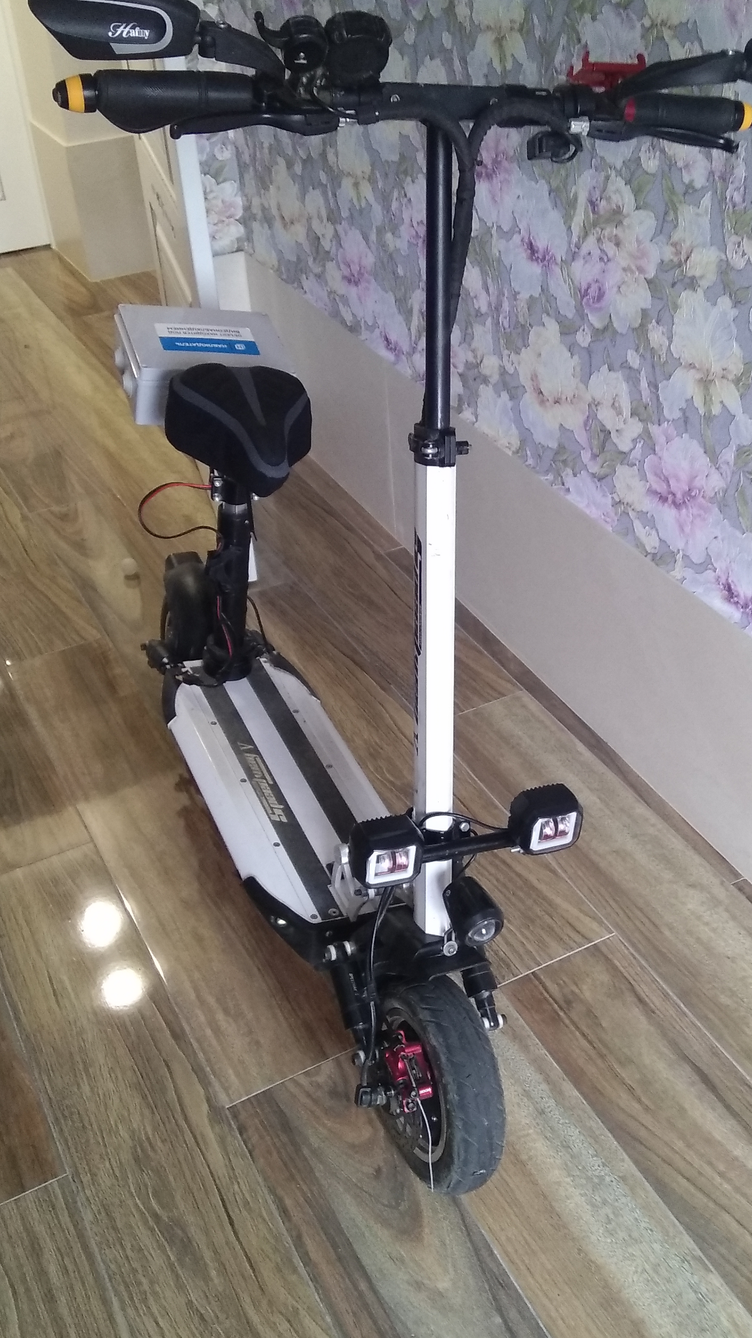

[user]d3bo[/user], а я вышел из положения путем добавленич второй батки и объединения их в параллель. Собрал пока на 21700 емкостью 4.8Ач на банку, конфигурация 16s3p. Если ее эксплуатировать отдельно, то самокат проезжал... 28км! На полном приводе без эко, тапка в пол, но в P9=1. Правда на внешней батке стоит смарт бмс, а потому можно гонять действительно до честных 48В, и даже до 46.5 под нагрузкой. Родная батка отрубается значительно раньше. Когда я объединил их в параллель, то при тапке в пол и P9=3, я проехал 65км с постоянными ускорениями и на предельных скоростях. Затем родная батарея отрубилась, а внешняя позволила проехать еще 10км (!) правда уже с P9=1 - и на скорости до 35км/ч.
Приятным бонусом стала меньшая просадка. Не более 4 вольт в сумме, причем даже долговременно.

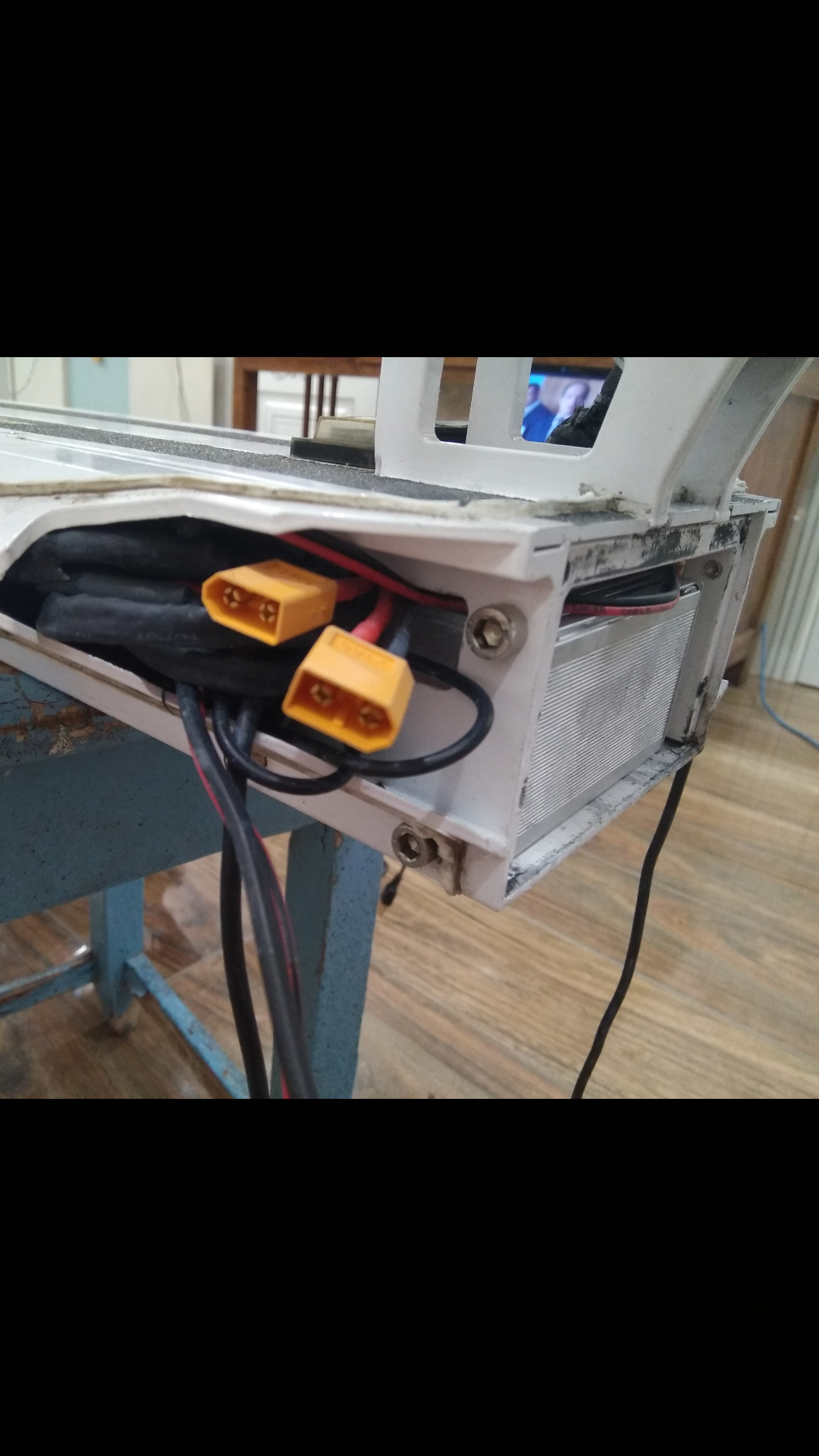

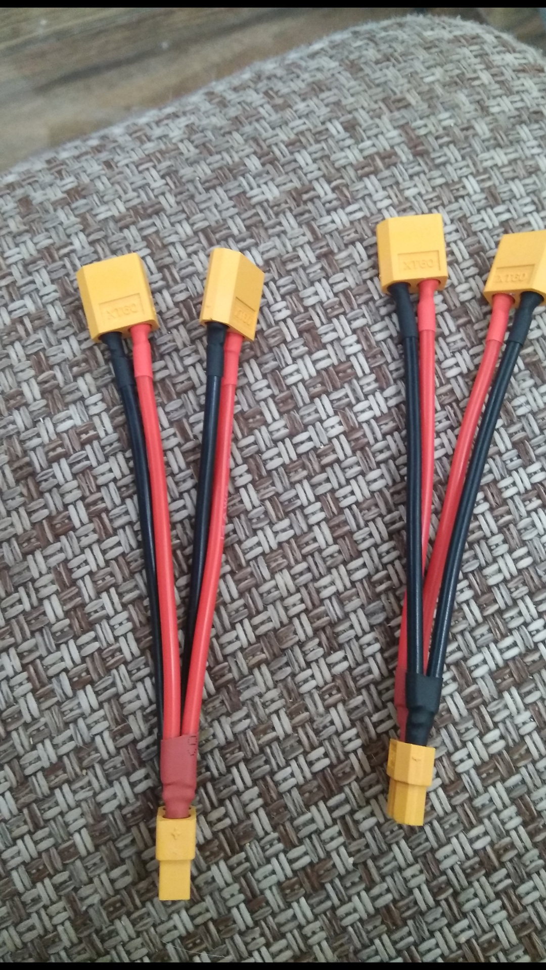

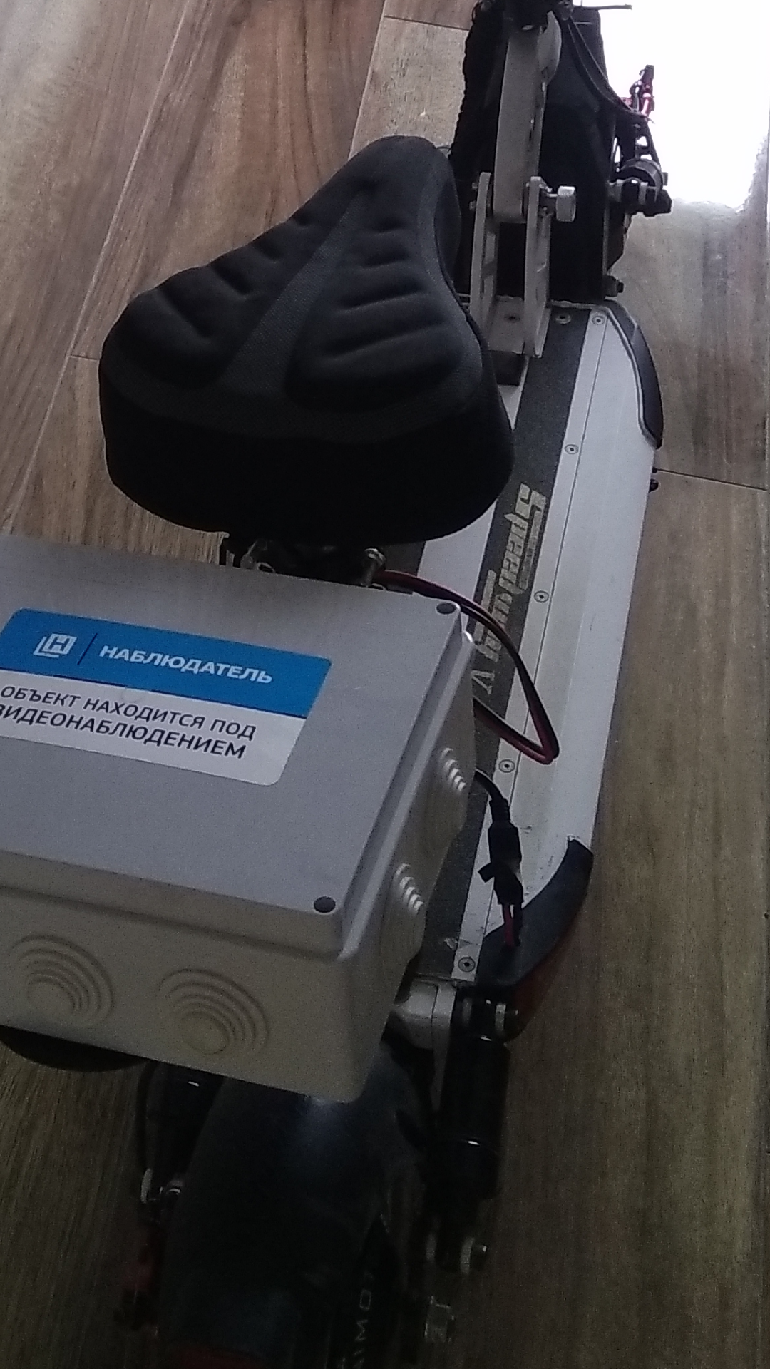

Во-первых у меня силовые разъемы давно заменены на xt60. Для запараллеливания я вывел тройники хт60 "1 female 2 male" в правый скос (на сторону, где зарядные порты), и протянул опять же через разъемы линию в заднюю часть деки. И наружу вывел пока такой же хт60 через высверленное отверстие в корпусе заднего поворотника. Внешняя батарея находится в ящике, который крепится на багажник, который присобачен к сиденью. Батка 21700 скорей всего влезет, но есть нюанс - туда войдет максимум 16s6p, т.е.около 30Ач. И то - не войдет полноценная смарт бмс (она гигантская по длине и в толщину 1.5см вроде). С фотками у меня какой-то косяк, но попробую.
Серж Самокатный
Причем первоначально родные разъемы на хт60 мне поменяли еще в русамокате, поставив также переключатель на внешнюю батарею и 4х пиновый дуалтроновский же разъем. И поначалу я внешнюю батку цеплял именно через него, но нагружал не предельными токами, а ограничивая Р9=1, т.е.25А по факту. При Р9=2 ток возрастает до 40А, а на максималке - 54.  Моя внешняя батка пока на 14.6А способна кратковременно отдавать 40А, но при этом греется. А вот 25А отдает долговременно и я чисто не внешней проехал аж 28км при тапке в пол (52-55км/ч в таком режиме получается максималка). Так что банки 21700 рекомендую. Мне как раз пришло еще 32 банки, и скоро внешняя батка растолстеет с 3P до 5P, т.е.до 24.2Ач. что вкупе с основной даст честных 47Ач. Таким образом общее использование батареи на максимальных настройках становится весьма щадящим. Вот что мне не нравттся в спидвее, так это маленький размер батарейного отсека. Я б с удовольствием туда запихал здоровую батку на 35-40Ач на таких емких 21700. И никаких высокотоковых не надо, надо просто обеспечить потребление в пике до 1.5С и усё. Долговременно банки способны отдавать 1.5С без нагрева. Проверено лично.

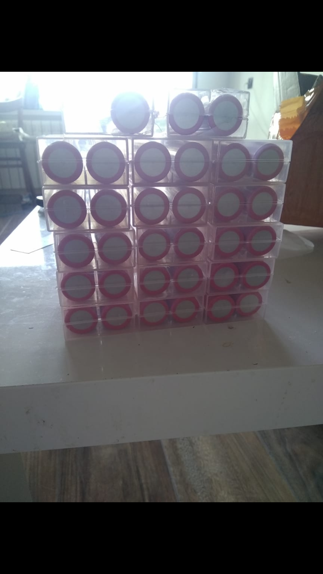

[user]d3bo[/user], размеры штатной батареи спидвея, если мне не изменяет память, 505*120*70мм. По факту глубина деки в 4 спидвее была 68мм, у 5го не мерил. Но банки в 5м стоят в холдерах, 6*24 банки. Так что безболезненно войдет аналогичный конфиг на банках панасоник 3.5Ач, т.е. 31.5Ач вся батарея со штатной бмс. Впихнуть смарт бмс в деку точно не вариант. Поэтому я и решил проблему глобально. Поначалу думал реализовать как внешние батки для дуалтронов - сделать конфиг на 21700 16s5P с фактическим размером 8*10 банок или 192*240*75мм без учета корпуса и бмс. Ну а так - 210*250*85мм и поставить ее прямо на переднюю часть деки. Однако отказался от этой затеи сразу, т.к.самокат сразу становится крайне неудобно поднимать как из-за доп.веса, так и из-за смещенного вперед центра тяжести. Хотя  дуалтроновские 4пиновый разъем и переключатель способны пропускать по 30А на каждую пару контактов. Вот я и рассудил, что замена именно штатной батки - овчинка выделки не стоит и сильно больше не впихнешь. А сидуха есть и к ней можно хорошо закрепиться :) А кроме того, конструкция остается быстросъемной и не утяжеляет сам самокат (который я таскаю в одной руке).
Серж Самокатный
[user]d3bo[/user], только третий вариант поместится в деку. И то не так, как описано. Батарею без холдеров даже не вздумайте собирать. Ширина деки внутри - 12см. Если прям совсем точно - 121.5 высоту возможно они чутка увеличили в сравнении с 4кой, но думаю, 70 от силы. Т.е.крышка точно не закроется без проставок. По факту в холдерах туда войдет 5*20 банок. Т.е.100  банок. Возможно даже 5*21. Т.е.105. но это ни к селу ни к городу. А значит полноценно войдет только конфиг 6P или около 29Ач при использовании банок 4.8-5Ач. они невысокотоковые, при 54А будут несильно, но греться. Градусов 40 будет к концу поездки при тапке в пол. Для себя я сделал выводы, что максимально-емкие банки 21700 переваривают только 1.7С долговременно без значительного нагрева. А значит чтобы банкам было хорошо, общая емкость батки на таких элементах должна быть не менее 31.7Ач с учетом пикового потребления в 54А. Т.е.конфига в 6Р недостаточно, а 7Р по любому не войдет.

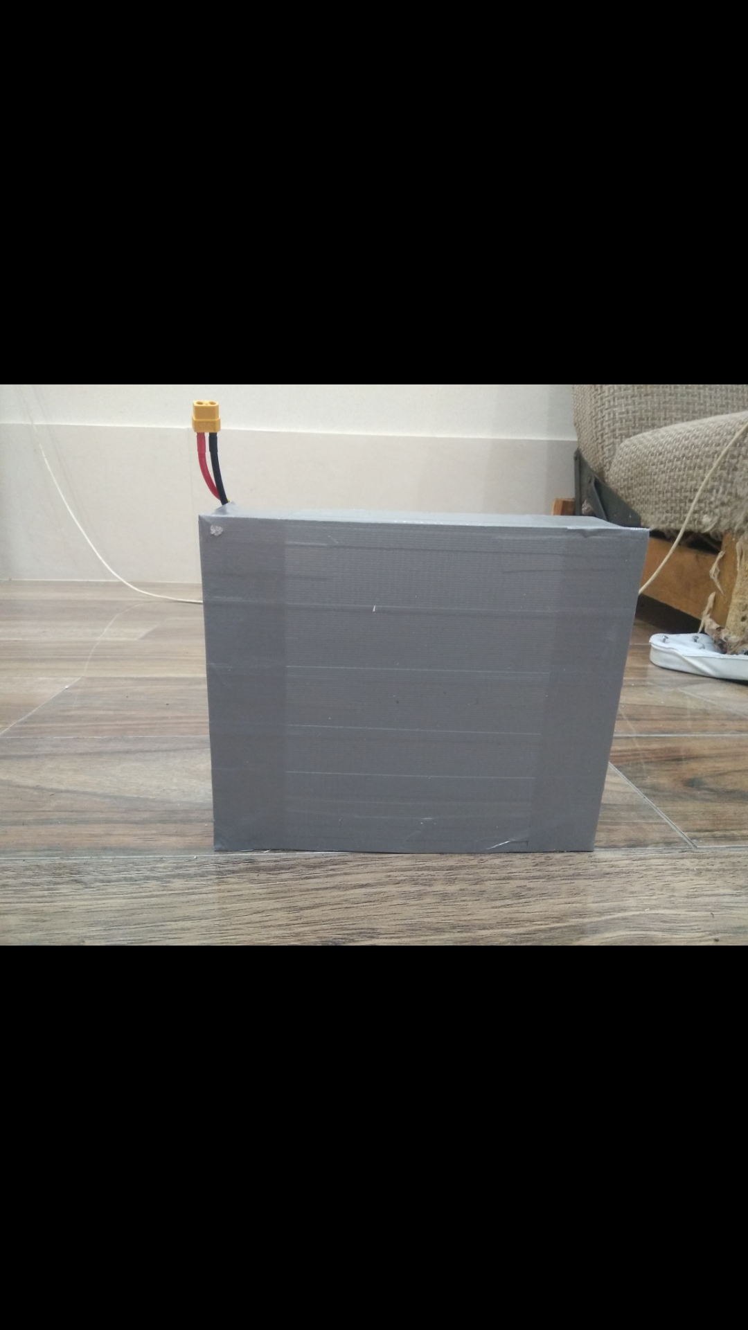

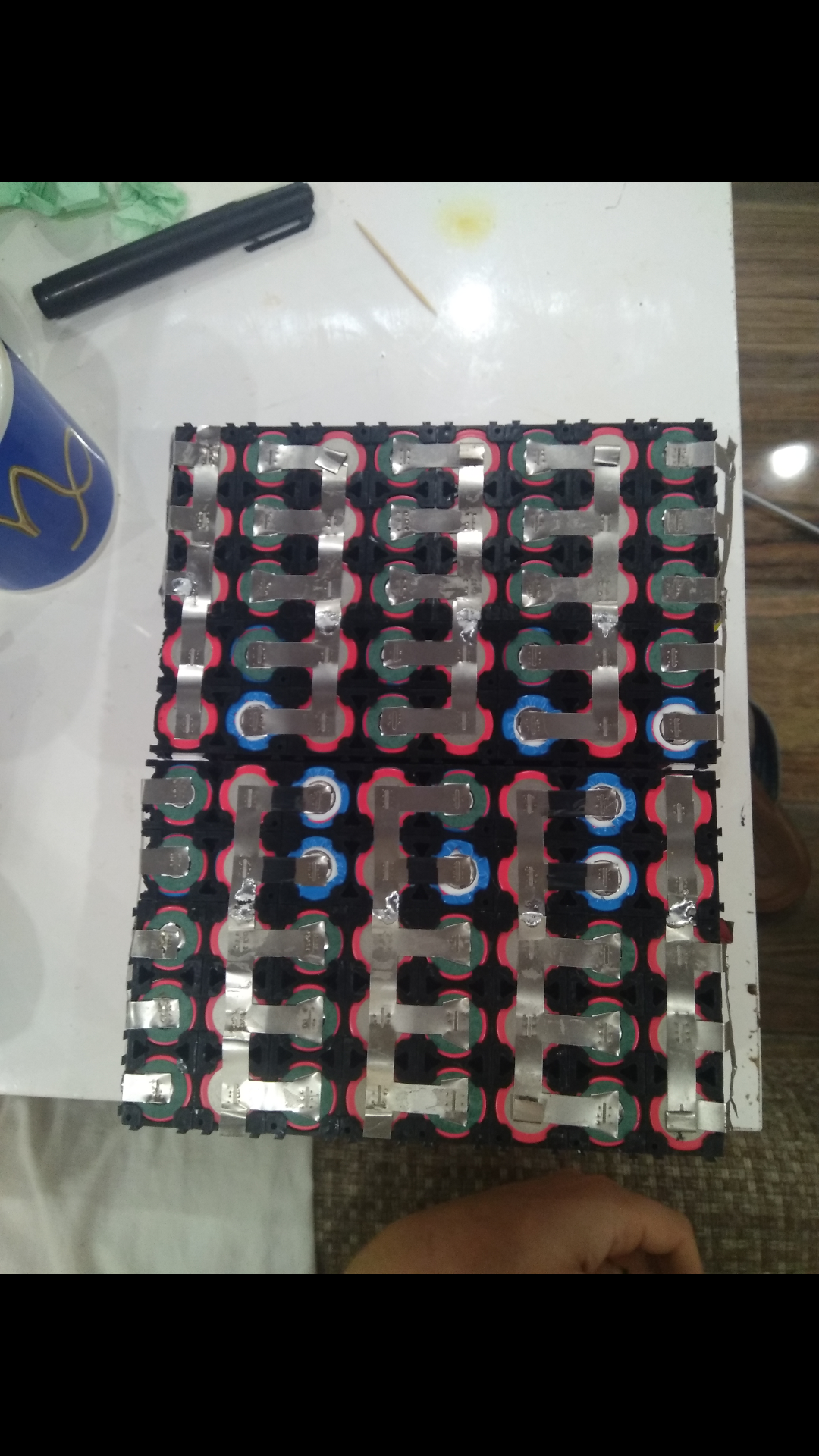

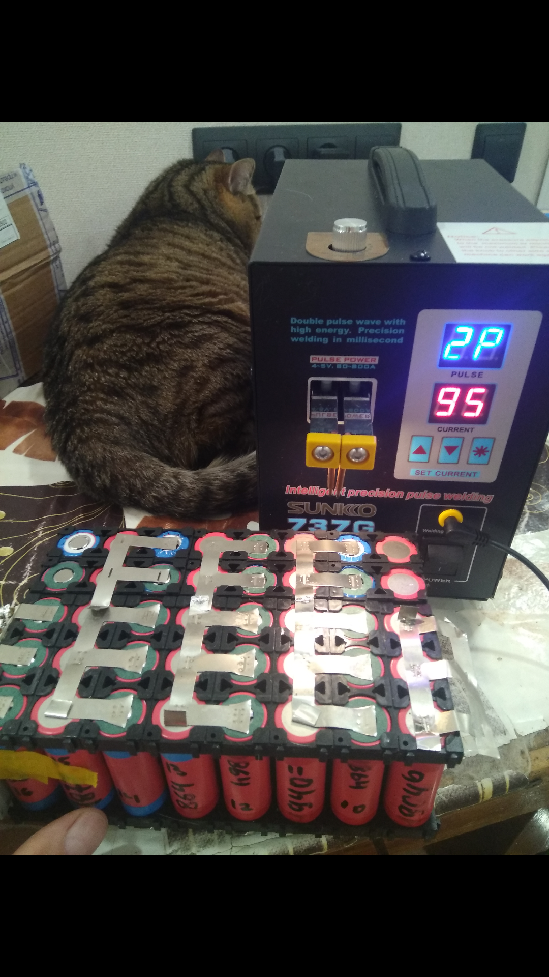

Сегодня доделал модернизацию внешней батареи спидвея. Теперь она 16S5P на банках 21700, смарт бмс на 60А. Общая емкость 24.5Ач, 60В. Размеры получились (округляю) - 26х22х8см. Теперь встал вопрос корпуса, ибо в старый ящик уже не влезает. И пока нигде не нашел ящик нужных размеров, даже на али. Прям хоть индивидуально заказывать или самому клепать:
d3bo
[user]Серж Самокатный[/user], поздравляю, теперь км на 100 должно хватать :)
Сборку сам паял или отдавал кому?
Серж Самокатный
[user]d3bo[/user], сам варил. Я уже давненько обзавелся сварочником, правда жалею, что не с выносными электродами (сэкономил блин). И я стараюсь делать своего рода "усы", а точнее - минусовые шины идут сплошняком, а плюсовые - индивидуальные ответвления от общей шины.
